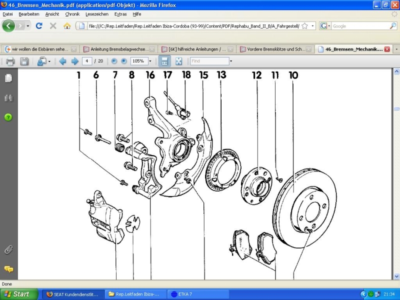

ich möchte gerne an meinen Golf III tdi die Scheiben und Beläge an der VA neu machen. Leider wird in meinen Selbsthilfe Buch die Lucas/Girling Anlage nicht beschrieben. (Siehe Anhang)
Hatt jemand eine Anleitung/Tips wie ich das am besten mache.
Reicht es wenn ich den kompletten Halter abmache (Schrauben icon_cool.gif oder muss ich zum Belagswechsel die Schrauben 1 auch noch lösen
Bekomm ich die Schrauben überhaupt ohne Schlagschrauber und Bühne auf, die sind ja mit 125Nm angezogen?
Danke

- Rad abbauen
- beide Schrauben Nr.1 raus machen
- Sattel abnehmen und am Federbein aufhängen
- Schiebestücke auf leichtgängigkeit konrollieren (wenn nicht gängig icon_arrow.gif gängig machen)
- alte Beläge entnehmen
- beide Schrauben Nr.8 raus machen
- Bremsbelagträger abnehmen und die Führungen reinigen
- Befestigungsschraube für die Bremsscheiben raus machen
- Bremsscheibe abnehmen
- Narbe/Anlagefläche reinigen
- Neue Bremsscheibe reinigen (is normal Fett dran, damit kein Flugrost entsteht)
- Neue Bremsscheibe anbauen
- Befestigungsschraube Handfest(!) machen
- Bremsbelagträger anschrauben
- Schrauben Nr.8 mit 125Nm anziehen
- Neue Beläge einsetzen
- Kolben im Sattel zurück drücken
- Sattel einhängen und anschrauben
- Schrauben Nr.1 mit dem vorgeschriebenem Drehmoment anziehen (habs gerade nicht im Kopf icon_wink.gif )
- Rad anbauen
- andere Seite gleich verfahren
- Bremspedal ein paarmal durchtreten bis wieder Druck da ist

hast du noch tips wie ich die schraube 8 am besten azfbekommen, die ist ja von haus aus ordentlich fest und dann bei mir schon ordentlich vergammelt icon_smile.gif
ich hab gestern dass ding jedenfalls schon mal gut mit wd40 eingesprüht in der hoffnung es bringt was.
sonnst dann einfach mit einer ordentlichen ratsche?

Hab da so ein ausziehbaren Knebel für. Der is dann ausgezogen c.a. 60 cm lang, geht super damit. Ratsche geht auch, muss du halt gut drücken. Oder Drehmomentschlüssel.
