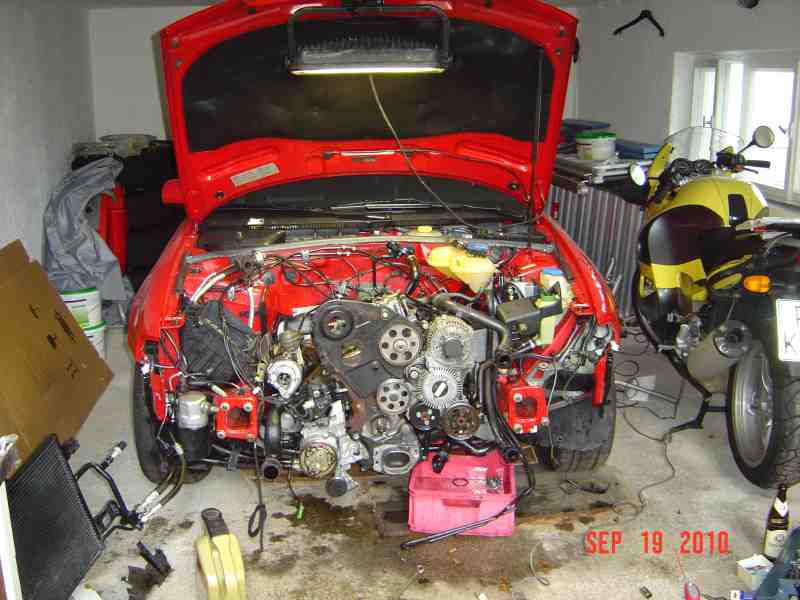

| Beschreibung: |
| Frontale zum Feierabend für heute... |

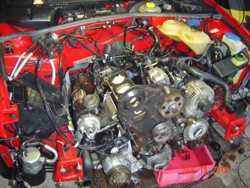

| Beschreibung: |
| Zum Vorletzten Motorraum nach 8h Arbeit bzw. Frustabbau an verrotteten Anbauteilen |

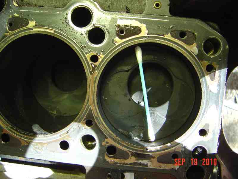

| Beschreibung: |
Nochmal etwas näher, wobei nun klar wird:
l_ohrstäben = d_Zylinder = keine Chance, es über GSK- o. ESD-Bohrung zu bergen. |

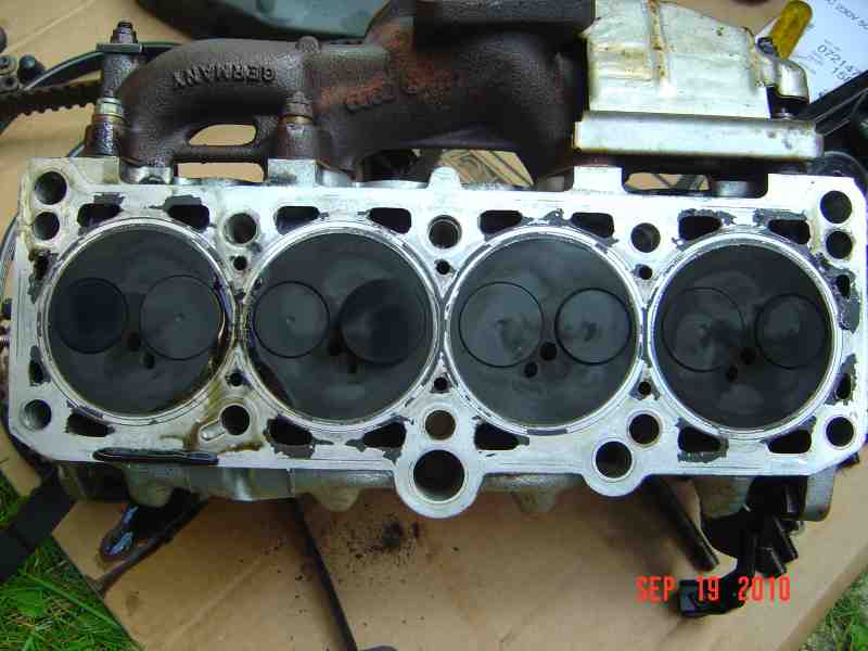

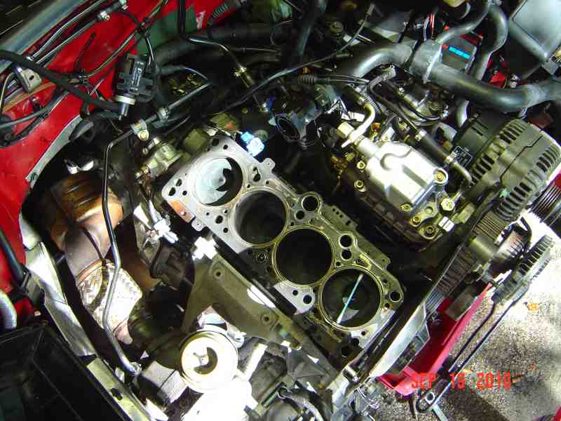

| Beschreibung: |
| TADAAHH: Kopf ab und was liegt da noch in Originalposition? :-) |

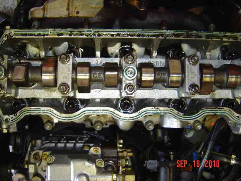

| Beschreibung: |
| Nockenwelle: M. E. ohne Verschleiß |

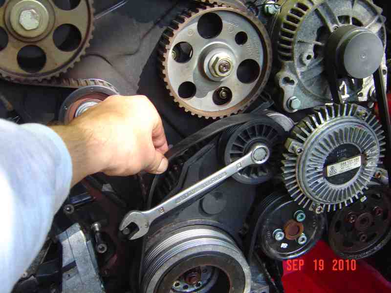

| Beschreibung: |
| KRR nach 1 Jahr Standzeit "selbstanpassend" *g* |

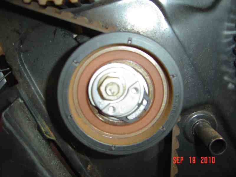

| Beschreibung: |
Spannelement des Keilrippenriemens ist fest:
Bleibt beim Entspannen so stehen... Keine Ahnung wie lange schon aber damals merkte man nix davon. |

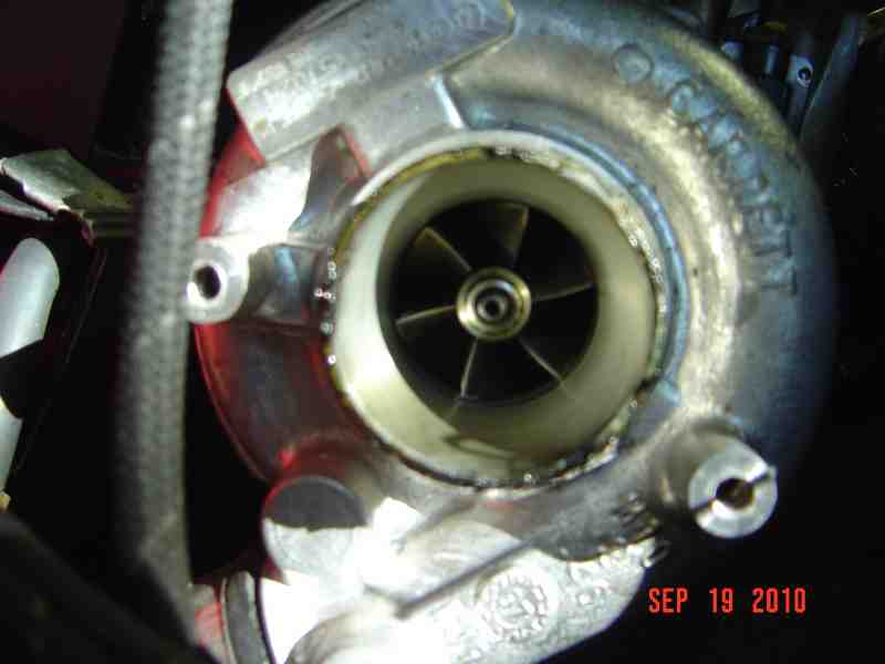

| Beschreibung: |
| Turbolader Verdichterseite. Welle hat ca. 1,5 mm spiel, schleift aber (gerade nicht) am Gehäuse. In gesamter Ladeluftstrecke kamen etwa 10 Tropfen öl raus. Unglaublich aber wahr :) |

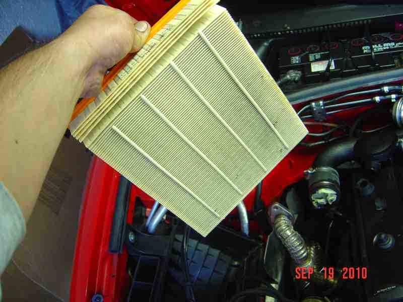

| Beschreibung: |
| Luftfilter sieht aus wie neu. (wie der Rest vom Auto *fg*) |

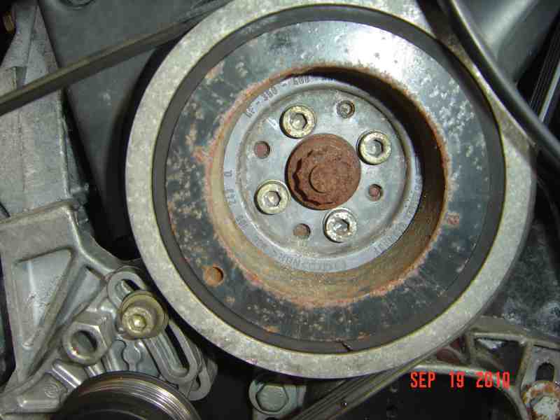

| Beschreibung: |
Schwingungsdämpfer mit KW-Zentral-Schraube.
WO steht da die Festigkeit?? |

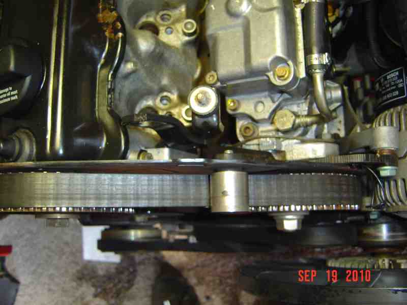

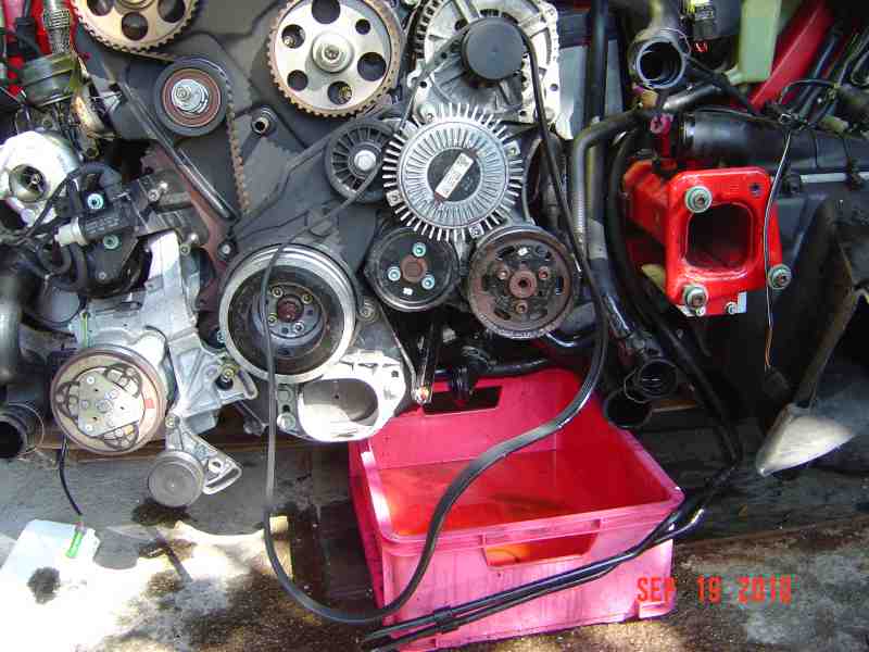

| Beschreibung: |
Zahnriementrieb Ansicht von oben.
Läuft der da bißchen weit hinten oder ist das normal? |

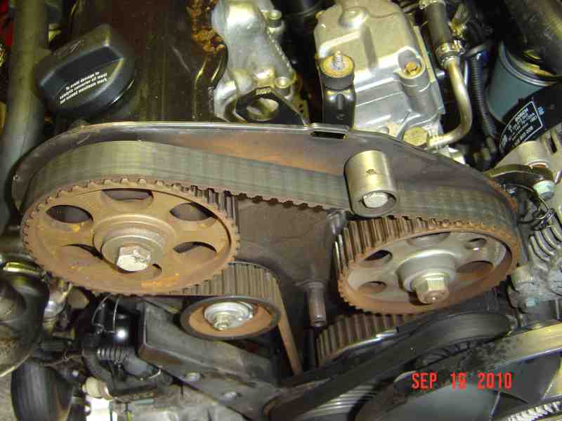

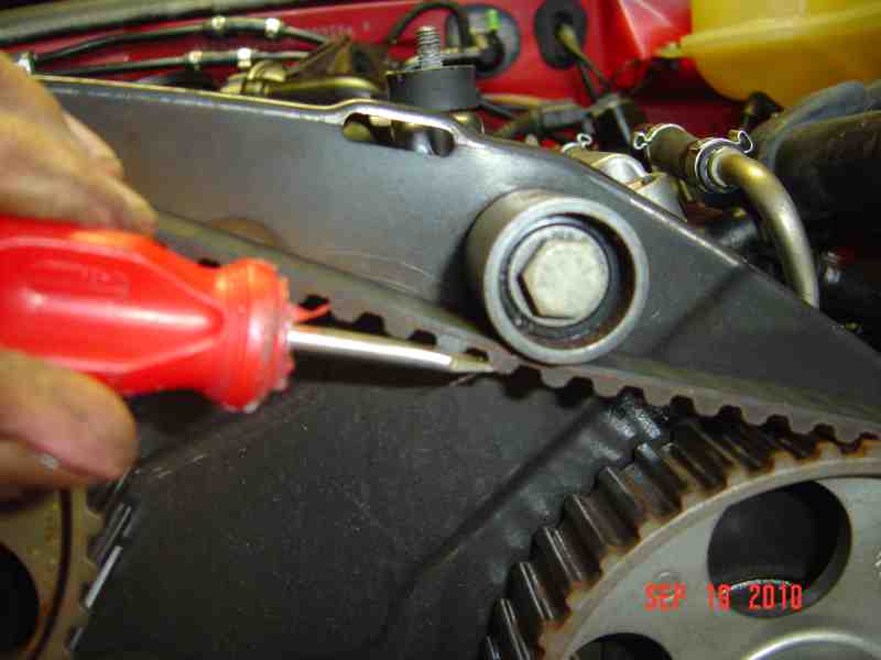

| Beschreibung: |
| Zahnriemenlängung anhand des Spannrollenstandes ist auch nicht ohne. |

| Beschreibung: |
| Zahnriemen hat stellenweise an den Flanken Glasfaser-Haarausfall |

| Beschreibung: |
Zahnriemen 8 Jahre, 30.000 km, 1 Jahr Standzeit.
Man achte auf die Umlenkrolle oben, wo ein (ZR-?)Kunststoffstück sehr fest klebt. |

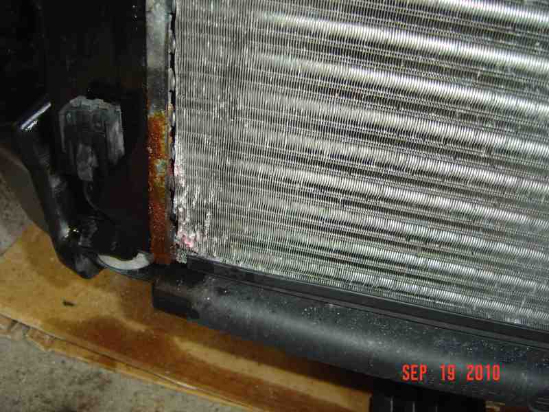

| Beschreibung: |
| Undichtigkeit Kühler re unten im Detail |

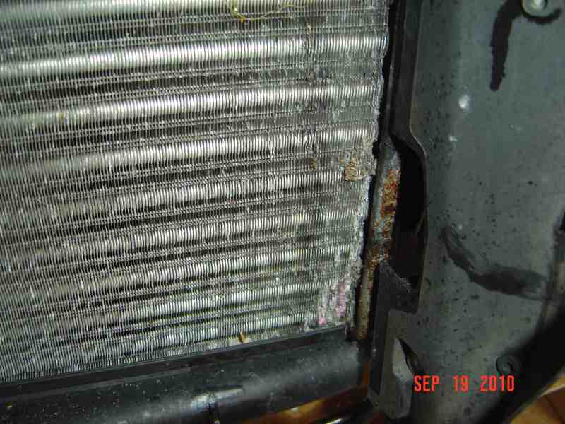

| Beschreibung: |
| Undichtigkeit Kühler li unten im Detail |

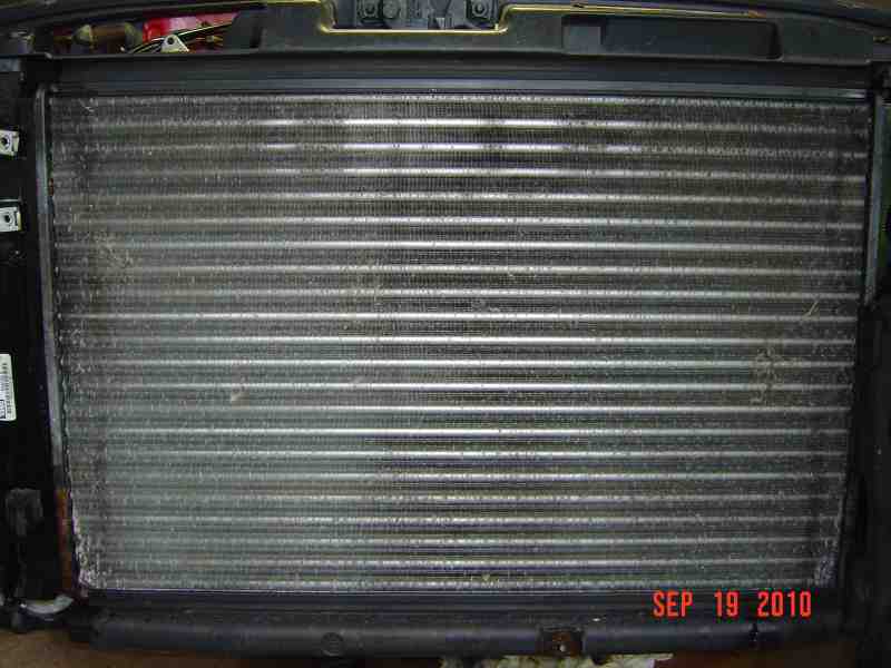

| Beschreibung: |
| Wasserkühler Frontansicht mit leichtem Kühlmittelaustritt li u. re unten. |

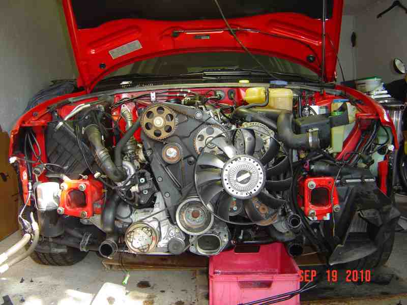

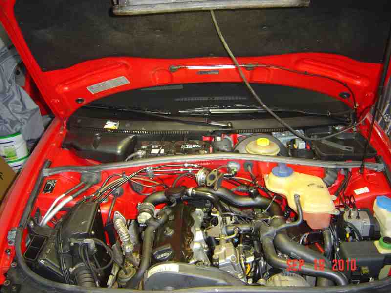

| Beschreibung: |
| Übersicht Motorraum vor der Teilschlachtung |

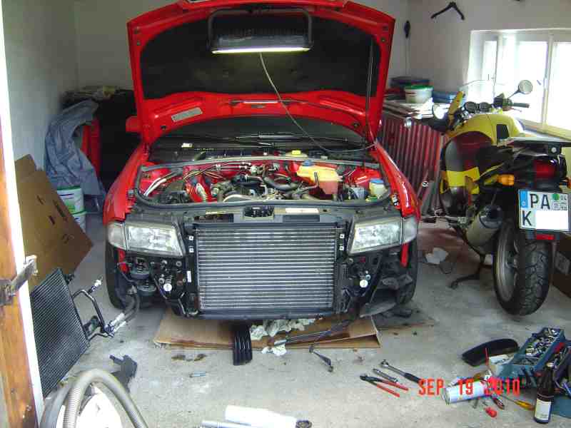

| Beschreibung: |
| Stoßfänger ab, Klimakühler links weggestellt |
