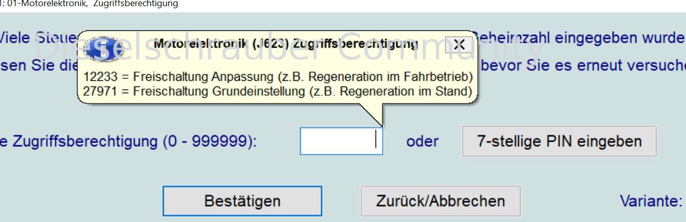

samson
Mitglied seit: 22.07.2019 Beiträge: 6 Karma: +1 / -0
05-08-2019, 15:59 Titel: 2.0 tdi CFFB DPF gereinigt |
Zitieren |
Servus,
bei mir werden nur die 2 Codes für die Regeneration angezeigt.

dieselschrauber Administrator
Mitglied seit: 12.04.2002 Beiträge: 18135 Karma: +804 / -0 Wohnort: St.Gallen 2018 Volkswagen T6
Herbert gefällt das. |
05-08-2019, 16:14 Titel: 2.0 tdi CFFB DPF gereinigt |
Zitieren |
Zitat: | | bei mir werden nur die 2 Codes für die Regeneration angezeigt. |
Stimmt nicht. In Deinem Screenshot steht z.B..
Das bedeutet doch nicht, dass es ausschliesslich um Regeneration geht!
/viewtopic.php?t=27732&highlight=differenzdrucksensor
Zitat: |
Bei neueren Motorsteuergeräten erfolgt oft die Anpassung des Differenzdrucksensors über die Funktion Anpassung. |

samson
05-08-2019, 22:35 Titel: 2.0 tdi CFFB DPF gereinigt |
Zitieren |
Das muss ich überlesen haben.
Jetzt konnte ich Ihn Inintialisieren.
Danke
