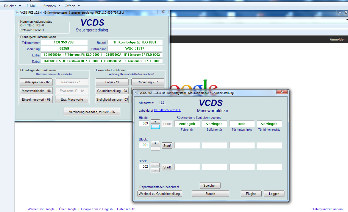

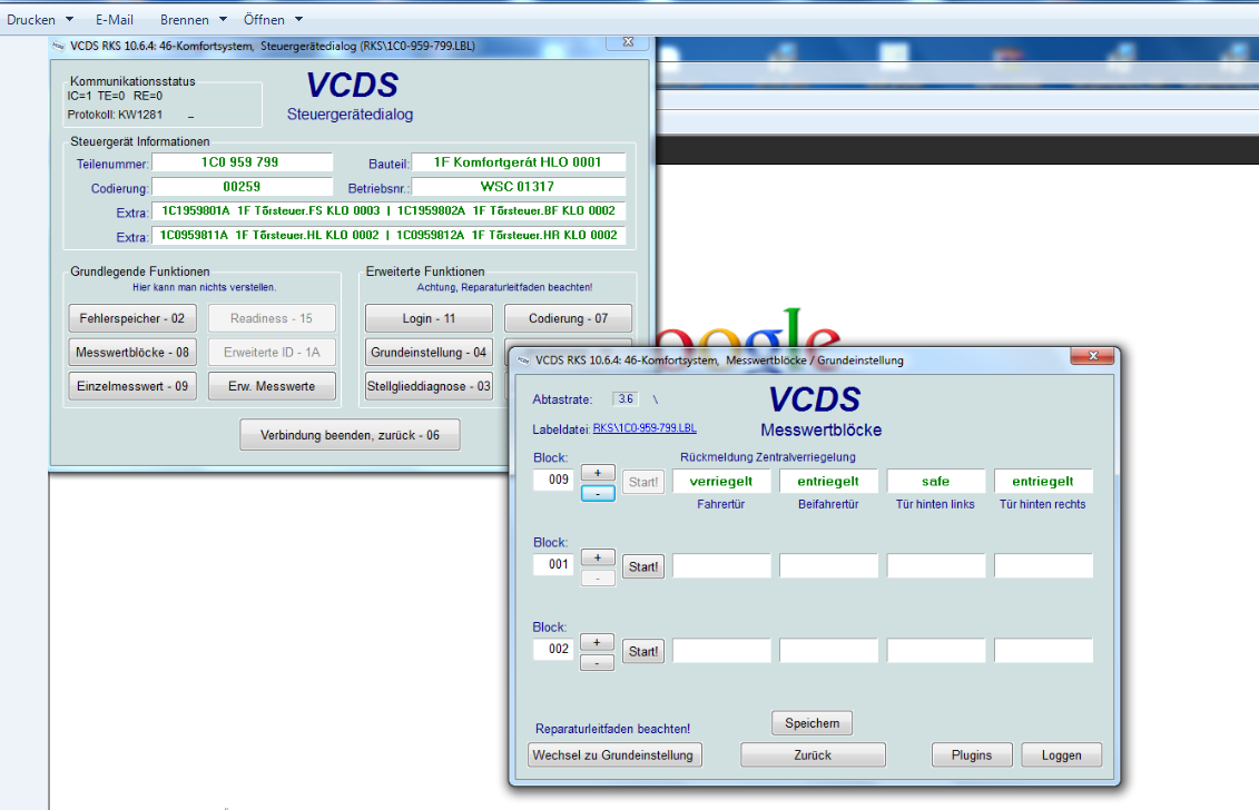

Hab bei einem Golf 4 Variant das Problem das sich die Kofferraumtür nicht über den Taster öffnen läst. Habe den Taster u. den ZV Stellmotor u. Schloss probeweise getauscht keine Änderung.
Was ich jetzt in den Mwb gesehen bei der li. rückw. Tür steht im aufgesperrten oder geschlossenem Zustand SAFE.
Kann das mit dem Kofferraum zusammenhängen?

die "SAFE" Funktion entkoppelt mechanisch den Türöffner vom Schliessmechanismus und soll erhöhte Diebstahlsicherheit bringen. Details siehe SSP 193.
Mit dem Kofferaumdeckel hat die hintere linke Tür IMHO eher wenig zu tun.

Türkontaktschalter ist definitiv kaputt bei der li. rückw. Tür. (dadurch Safe?)
Bei dem Taster kann ich in den Mwb auch deutlich sehen betätigt/ unbetätigt, Türkontakt im Hkschloss funktioniert auch auf/zu.
Wenn ich die Türen aufsperre habe ich bei der Fahrertür auf den Zustand verriegelt obwohl sie offen ist.
2 Fehler gefunden:
00928 - Schließeinheit für Zentralverriegelung Fahrerseite (F220)
27-00 - unplausibles Signal
00930 - Schließeinheit für Zentralverriegelung hinten links (F222)
1 Fehler gefunden:
01330 - Zentralsteuergerät für Komfortsystem (J393)
49-10 - keine Kommunikation - Sporadisch
die Heckklappe wird glaube ich ja auch durch das Kfstg. geöffnet.

Signal unplausibel? blinkt deine rote LED noch, wenn das Auto zu ist?
Die Schlösser vom Golf IV sind anfällig, ich habe mittlerweile 3 meiner 4 Schlösser sanieren müssen. Entweder stirbt der äußere Licht- und "offen"-Microschalter (man sperrt auf, auto sperrt aber nach 20sec zu, obwohl die Tür geöffnet war, da das Auto das Öffnen nicht mehr "bemerkt"), oder hat "unplausibel" im Fehlerspeicher, weil es innen etwas an der Schlossmechanik oder Elektronik zerlegt hat.
im günstigsten Fall ists mit Nachlöten aller Kontakte in der E-Box getan, im ungünstigsten Fall sind Microschalter innen hinüber und / oder irgendwelche Hebel / Rädchen zerbrochen.
Falls du dem Fehler auf die Spur kommen willst, empfiehlt sich das hier:
http://www.stud.uni-karlsruhe.de/~udbuz/mt/tuerschloss/
Wenn du Teile brauchst, einen Teilespender hab ich rumliegen, bei dem die meisten Rädchen und Hebel sowie die Platine einwandfrei sind...
ich selber hatte an Golf IV, Octavia und Leon noch nie defekte Steckverbindungen, sondern entweder eben defekte Microschalter, zerbrochene Steuerhebel oder gebrochene Lötverbindungen auf der Platine.

Fehler lag am Türschloss Fahrertür
