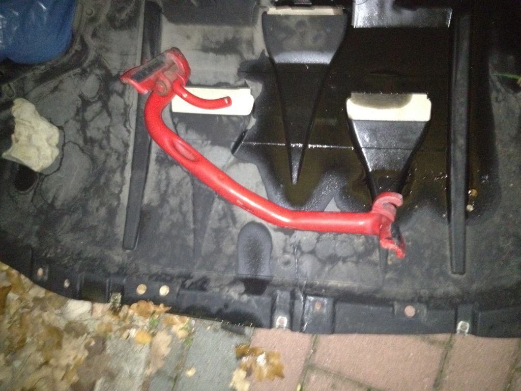

am Samstag hat ein liebenswürdiger LKW PKW Transporter eine dieser Radkrallen (http://www.asb-logistic.de/uploads/pics/pkw_transporter.jpg da diese roten dinger) verloren.. ich hatte leider keine Chance zum ausweichen und konnts nur zwischen die Räder nehmen.
Nun habe ich ein kleines Loch in der Ölwanne, über nacht verliere ich ca 100ml Öl.
Gibt es eine möglichkeit soetwas im eingebauten Zustand instand zu setzen oder muss die Wanne ab bzw neu?
Die Ölwanne ist aus Alu/Magnesium.
Habt vielen dank

Ich häng die bilder mal an, Wenn man sich das Massive teil ansieht, kann man erahnen, das es auch hätte schlimmer kommen können.
 Opfer, Audi A4 B7 2.0 TFSI Ölwanne
 Dateigröße:  204.23 KB
 Angeschaut:  7841 mal
 Übeltäter
 Dateigröße:  274.03 KB
 Angeschaut:  5468 mal

Holla! Das Ding kann, wenn es auf der Fahrbahn ins Trudeln geraet, auch 'ne Frontscheibe durchschlagen. Hast Du ein Glueck gehabt!! icon_eek.gif
