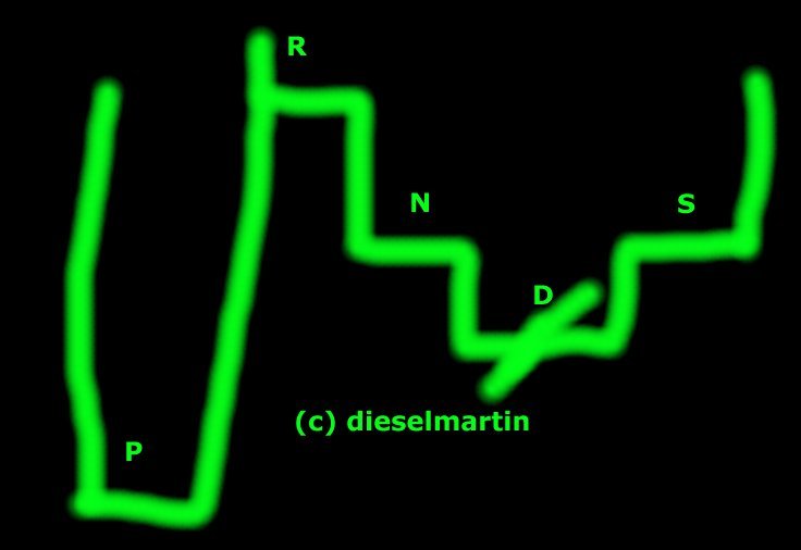

Beitrag02-12-2011, 10:38    Titel: Parkstellung P rastet nicht ein (Freilauf) Zitieren
Doppel-Hä ?
Wie kann man denn "sauber" oder "unsauber" in P schalten ?
Gerade weil P die tiefste Stellung ist, wenn man die Rasten als "GEbirge" sieht, fluscht es doch nahezu rein, wenn man R (als Gipfel) überwunden hat.
 Dateigröße:  21.89 KB
 Angeschaut:  5568 mal

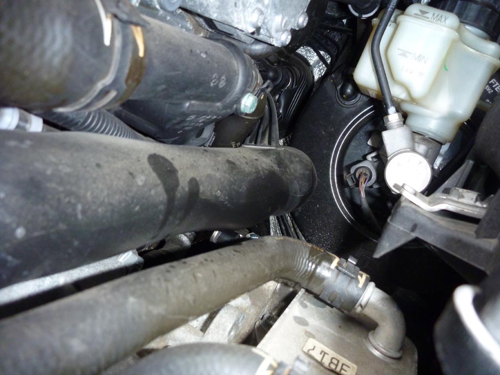

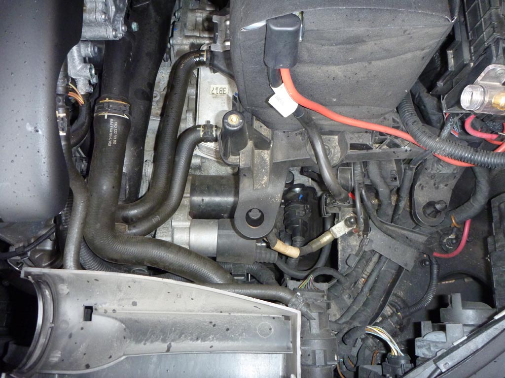

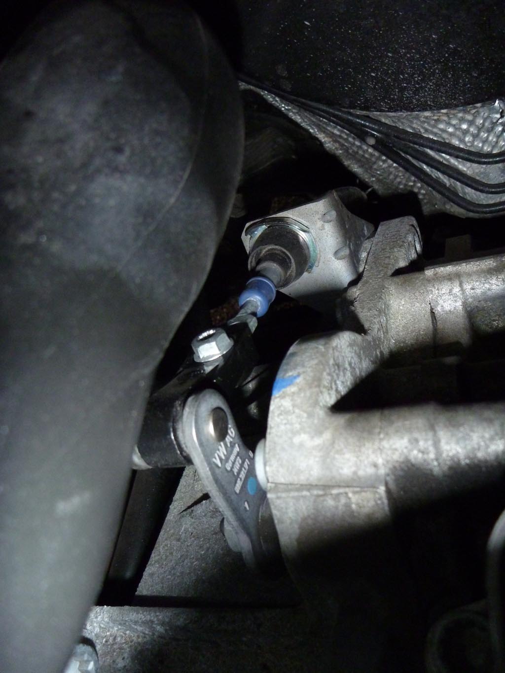

ich konnte es heute doch nicht lassen und wollte doch mal den Zug aushängen und
den Hebel (mit ausgehängtem Zug) ganz nach hinten und wieder ganz-fest nach vorne ziehen (so wie das im VW-Reparaturleitfaden für das Einstellen des Schaltseils beschrieben ist).
Leider hab ich kurz vor dem Ziel dann das Handtuch geschmissen - ich bin einfach nicht an die Sicherungsklammer oder Schraube rangekommen - zudem wiedrige Umstände - starker Wind - Nieselregen und einfach kein Bock mehr plötzlich, denen ihre Arbeit zu machen....
Auf den Bildern sieht das echt easy aus.
Ich hab aber trotzdem mal um den Hebel ein Seil gelegt und nach vorn gerissen - ob noch "etwas geht" - leider nein - das Auto rollte trotz P-Stellung in meine Zugrichtung ohne das die Sperrklinke viel.
Interessant hierzu ist auch der Link "Tervice Training DSG"
http://tinyurl.com/d6zmxe7

http://www.hausverwaltung-kohl.de/Schaltzugeinstellen04.jpg
