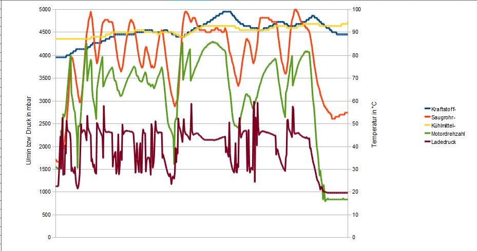

bei einem Log der Ladelufttemperatur in einem anderen Forum bin ich auf einige krasse Überschwinger im Log File gestoßen. Der Vollständigkeit halber poste ich nochmal hier, und bitte euch um Rat. Ulf hat mir im anderen Forum schon einige Tipps gegeben.
1. VTG Gestänge prüfen
2. Magnetventil prüfen
3. zum Freundlichen gehen und alles Tauschen lassen icon_eek.gif (Ironie an)
In dem Diagramm sieht man Überschwinger bis zu 0,7 bar ...
Also insgesamt bis zu 3 bar (1bar Atmosphäre + bar Ladedruck), soll sind ja 2,35 bar ...
Der Motor ist nicht getunt, das konnten wir Anhand der Einspritzdauer und einem OBD Diagrammabgleich schon herausfinden, danke Ulf ! (Man weiß ja nie was Vorbesitzer so alles treiben)
Was haltet ihr davon und habt ihr noch weitere Tipps, oder soll ich mich einfach damit abfinden ?

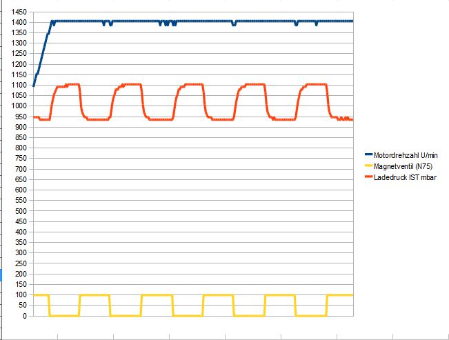

Die Differenz zwischen der VTG Stellung Ein und Aus beträgt 150 mbar.
Sollte als ok sein.
Was nicht ok ist:
Der Lader säuselt sehr lautstark dazu.....

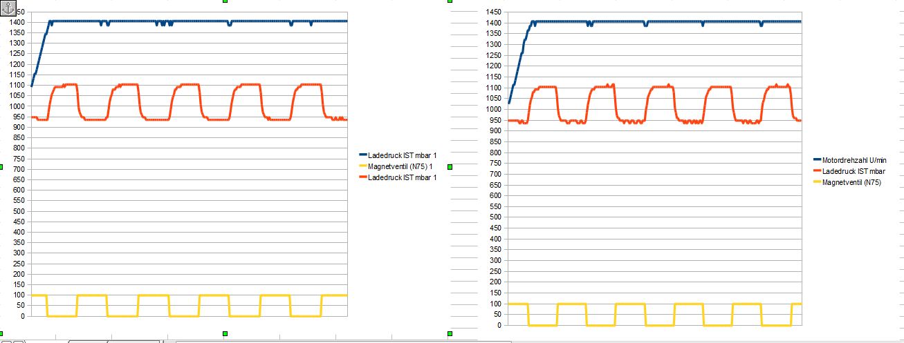

Im Logfeil findet ihr erst die Gasfussvariante, dann weiter unten der Log über die Grundeinstellung MWB 11.
Edit: Tabelle graphisch

168mbar, etwas viel, finde ich. Hat jemand dran gedreht? Müsste man vergleichen.

Eig. bis 200mbar voll im grünen Bereich. Auch die Kurve schaut recht geschmeidig aus icon_wink.gif

Die Kurve des zweiten Logs der VTG Grundeinstellung ist nicht mehr so geschmeidig wie die Grafik oben. Im Anhang der Vergleich zwischen Log 1 VTG und Log 2 VTG. So und nun langweil ich euch nicht mehr mit Grafiken ! versprochen icon_redface.gif
