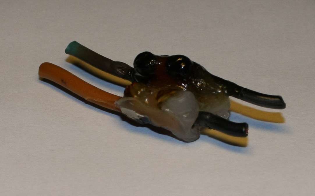

ulf hat folgendes geschrieben: | ...
Deshalb will ich die werkseitig angecrimpten Kupferstreifen (nachlöten und) zu passenden Ringösen umarbeiten.
Um dann als Ergebnis das angehängte Bild zu bekommen:
Das war mal eine Lüsterklemme mit der ein Autoradio angeschlossen war (4*6W !!).
Das Kabel ist ein 1,5mm² welches am Ende mit Lötzinn verzinnt wurde. Und damit begann der Mist. Das verschraubte und Verzinnte Kable gibt in laufe der Zeit nach und bildet eine "Klapperstelle" Diese bietet irgendwann einen riesigen Übergangswiderstand und das Kabel raucht irgendwann ab.
Das hier gezeigte Kabelstück war genau zwei Wochen im Auto verbaut, bevor der Kunde bei mir auftauchte und sich über die Unfähigkeit des vorhergehenden Handwerkers beschwerte. Sein Radio hätte ständig Aussetzer. Klar .... bei dem Anschluß
Löten und Kabellitze ist eine absolut unbrauchbare (und sogar verbotene) Kombination!

Bertil hat folgendes geschrieben: | | Löten und Kabellitze ist eine absolut unbrauchbare (und sogar verbotene) Kombination! | Dann wundert es mich, waum inzwischen 4 Wagen in meiner Betreuung (G3 AFN, Ibiza ALH und BUK, Polo ASZ) mit vorbeugend nachgelöteten Werks-Crimpungen der Hochstromkabel zwischen LiMa. Batterie und Anlasser teilweise bis zu einem Alter von 9 Jahren (dann Weiterverkauf) keinerlei Zicken machten, die auf schlechte Kabel zurückzuführen wären.
Daß Lötzinn unter Druckbelastung schleichend wegfließt und daher auch gut angezogene Lüsterklemmen sich auf gelöteten Litzen im Laufe der Zeit lockern, ist mir bekannt (Deine Radio-Beispiel).
Ich lasse aber das Zinn in die Litzen-Zwischenräume einer bereits bestehenden Crimpung nachträglich reinlaufen, um die Kontaktflächen zwischen Kabel und Beschlag zu maximieren, und damit sich keine korrosiven Stoffe (Wasser etc.) einschleichen können. Das ist IMO ein gravierender Unterschied zu einem verzinnten Kabel, das anschließend gelüsterklemmt wird
Und den korrosivsten Stoff bringst du mit dem Lötzinn ein ..... Das Flussmittel!!
EDIT: Das war an dem Kabel übrigens schön zu sehen .... leider habe ich die 10cm nebenan nicht fotographiert.
Zitat: | | Dann wundert es mich, waum inzwischen 4 Wagen in meiner Betreuung (G3 AFN, Ibiza ALH und BUK, Polo ASZ) mit vorbeugend nachgelöteten Werks-Crimpungen der Hochstromkabel zwischen LiMa. Batterie und Anlasser teilweise bis zu einem Alter von 9 Jahren (dann Weiterverkauf) keinerlei Zicken machten, die auf schlechte Kabel zurückzuführen wären. |
Da hast du bisher wohl einfach nur Glück gehabt .... bis dir mal so eine Karre abbrennt.
Es ist nämlich nicht immer so das diese Aktion schief gehen muss, aber die Wahrscheinlichkeit ist hoch .... zu hoch!
