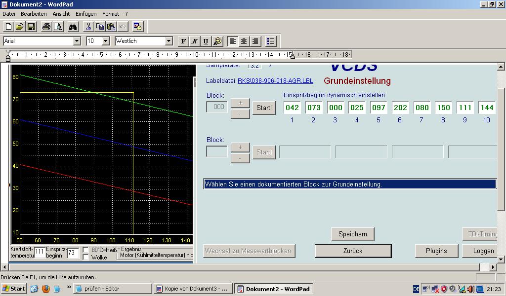

Hab jetzt die Stellglieddiagnose gemacht und man hört da im Sekundentakt das er einmal nagelt und dann wieder normal läuft, passt das so ?
Dann hab ich den TDI Timing Checker verwendet, der Einspritzbeginn springt zwischen 71 und 76 hin und her, siehe Bild ? Den Widerstand vom Ventil kann ich erst morgen prüfen !

Beiträge: 4632
Beitrag30-10-2012, 0:21    Titel: Golf 4, 90PS, ALH - Fehler Spritzbeginnregelung Zitieren
Stellglieddiagnose = ok.
Im Bild mit dem Timing Checker steht unten nicht ganz leserlich "Motor (Kühlmitteltemperatur) zu kalt. D.h. Du mußt erst mal den Motor auf 85° bringen.
Wenn Du im Timing Checker den richtigen Motor gewählt hast, ist die Einspritzung trotzdem zu früh.
Aber erst noch mal messen und den Motor bestätigen.
Die KW Zentralschraube ist fest?
