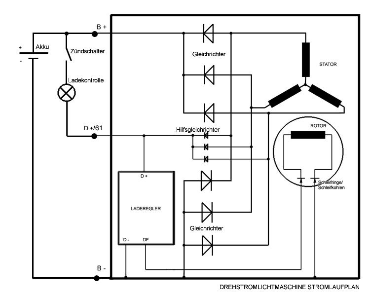

Ergo bleibt nix anderes übrig, als die Batterie wieder komplett zu laden, nach dem Anlassen dann messen, ob die LiMa überhaupt noch lädt bzw. ausreichend zum Bordnetz beiträgt und zuletzt per Ruhestrom-Messung im Stand den hungrigen Verursacher rausmessen.
Anbei Schaltbild Lichtmaschine zum Verständnis.

Das Verhalten beider LiMas laesst sich natuerlich schoen mit Dieselschraubaers Schaltplan rationalisieren. Danke dafuer!
