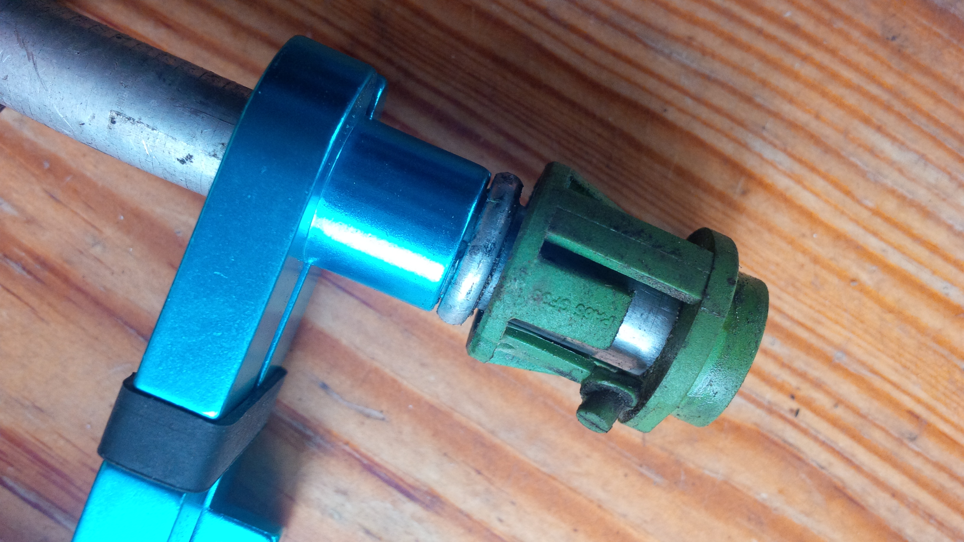

Um mir die Frage jetzt selber zu beantworten, es könnte ja mal jemanden geben, der auch das erste mal vor so einem Problem steht, wie ich:
Das Aufmachen der Kupplung mit der Seegeringzange hätte ich mir sparen können...falscher Ansatz, es sein denn die Kupplung wäre undicht, dann Seegering komplett mit Innenleben der Kupplung tauschen.
Um den Schlauch zu tauschen benötigt man ein Spezialwerkzeug, was in die Kupplung eingeführt werden muss. Dann werden so eine Art Widerhaken nach außen, vom Rohr weg gedrückt, die das Rohr dann freigeben.
Also ohne Spezialwerkzeug ist es schlecht möglich das Teil zu tauschen.
Auf jeden Fall geht meine Klima jetzt wieder.
Gruß Jörg

Hier die Bilder.
Das grüne Teil gibt es als Reparatursatz für die Kupplung zusammen mit einem Seegering, der das Teil in der Kupplung hält und einem Dichtring.
