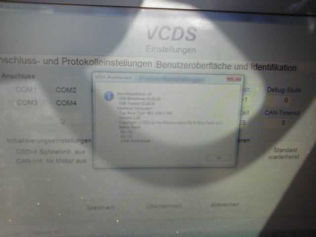

Laptop:
Intel Core 2,6Ghz mit 8GB RAM Windows 7 64bit
Habe jetzt mal die HĂ€ckschen bei Einstellungen von KWP2000 rausgemacht und bei KWP1281 reingesetzt siehe da geht beim T5.
Wurde schnell mit Handy aufgenommen.
Bei den anderen Autos kann ich es erst probieren wenn die Kundenautos auch danach da sind...

Beitrag11-08-2014, 22:07    Titel: Probleme VCDS beim Auslesen Wird übersetzt...
Einfacher als den Bildschirm per Handy abzufotografieren ist die Drucken Taste zu betĂ€tigen und dann z.B. in MS-Paint einzufĂŒgen.
Wenn man nicht weiß, was bestimmte Programmeinstellungen bewirken, bitte nicht wahllos herumklicken. Der Button "Standard wiederherst." setzt die VCDS Programmeinstellungen auf die Voreinstellungen zurĂŒck.
