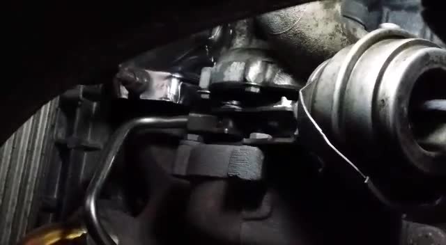

VTG super leichtgängig, gebrauchter Lader wurde an der Abgasseite von mir gereinigt und war einwandfrei gängig.
Druckdose wurde auf Dichtheit geprüft, mittels Unterdruckpumpe mit Manometer, dieses blieb auch nach 30Sek auf -0,7Bar konstant -> Membran i.O.
Siehe hierzu mein Video im Anhang dort habe ich heute nochmals im eingebauten Zustand die Funktion geprüft um 100% sicher zu sein!

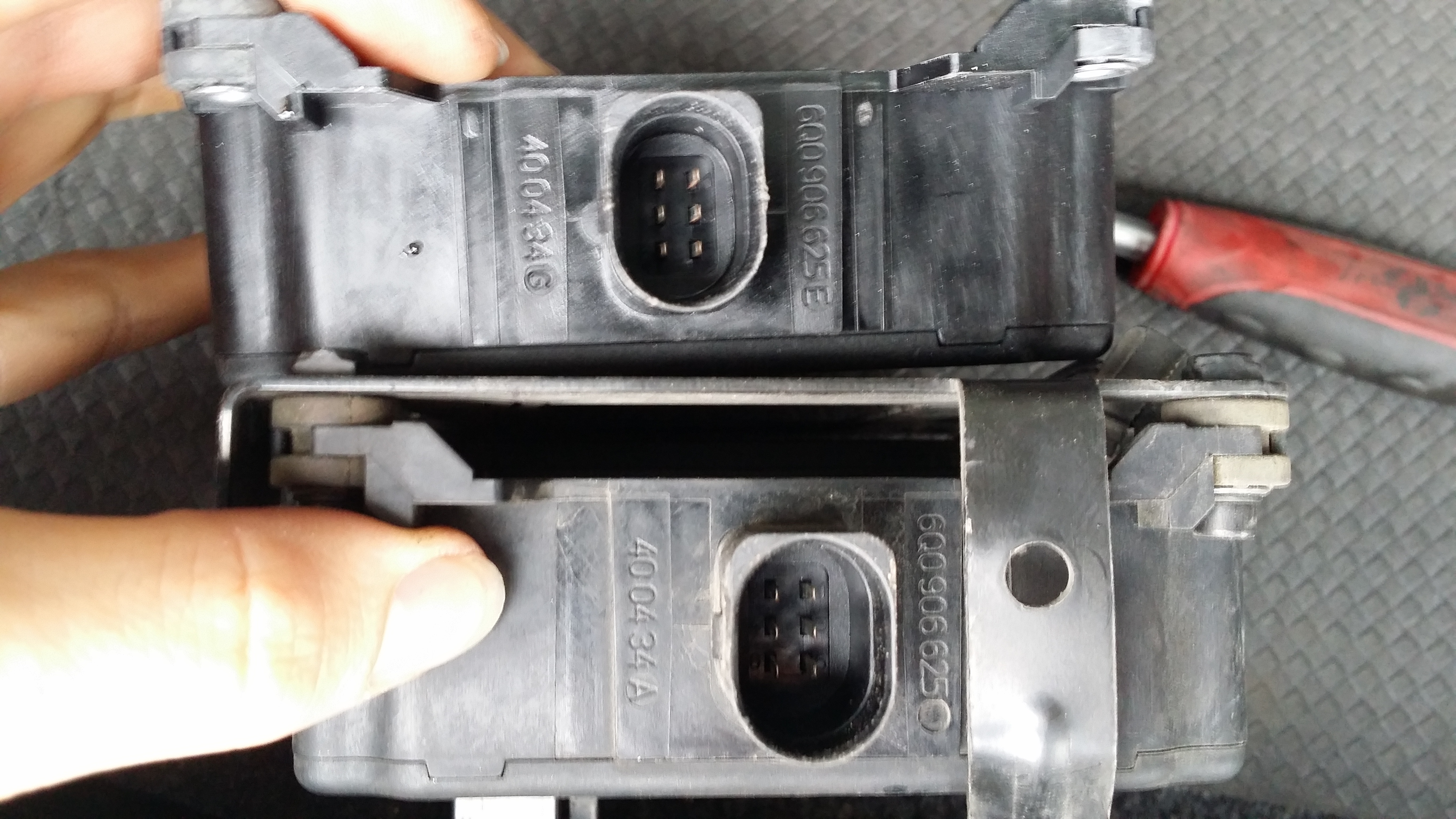

Idee: N75 könnte bei nun 200tkm einen weg haben.
Arbeit: Tausch des alten Ventilblockes: 6Q0906625 durch: 6Q0906625E siehe Bild!
Problem1&2: Unverändert, Notlauf da Ladedruck > 2601mbar absolut icon_evil.gif

Arbeit 1: Da ich mir mit der VTG immer unsicherer wurde, habe ich in diesem Arbeitsgang das VTG Video gemacht um im eingebauten Zustand zu prüfen.

Video VTG mit Vakuum Handpumpe
Bild Ventilblock inkl. N75 alt & neu
 Ventilblock 6Q0906625 und 6Q0906625E (NEU)

mache doch mal ein Video vom VTG-Hebel wo im Grundeinstellungsmodus (Messwertblock 10 oder 11 vom Motorsteuergerät) die VTG abwechselnd auf/zu angesteuert wird.
Evtl. kann man aus der Bewegung vom Hebel schliessen, wo das Problem sein könnte.
Meist ist es schlicht mechanisches Klemmen aufgrund Rost oder durch Fremdkörper verursachte Schäden an der VTG.

Ich hatte den Turbo erst eingebaut und zuvor die VTG offen und fein säuberlich gereinigt. Sie war in diesem Zustand einwandfrei gängig. Daher kann ich das typische Ruß/Ölkohle Klemmen ausschließen.
