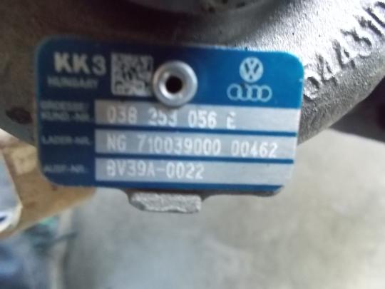

Hallo, so der Turbo ist draußen, die Laderwelle mittendurch gebrochen.
Das war ein schweres Gefuttel. Speziell die oberen 12er Muttern des Krümmers, der mit dem Lader ein Teil ist, sind schwer zugänglich und teilweise nur mit einer 1/4 Nuss mit kurzer Verlängerung zugänglich, aber für das hohe Lösemoment (verrostet) braucht es eher eine 1/2 Zoll Kombi, die nicht bei jeder Mutter Platz hat. Auch das Abgasrohr des Zuheizers war im Weg und musste abgebaut werden. Beim FZ mit zusätzlichem DPF muss die Achse vorne halb runter um Platz zu haben.
Leider ließ sich auch die Ölversorgungsleitung des Turbos oben zwischen dem VTG und Dose nicht lösen, sondern die Überwurf Mutter drehte sich mitsamt Leitung und dem kurzen eingeschraubten Gewindestück im Turbo, so dass ich die Leitung durchflexen musste. Der Neue TL kommt mit Anbaukit und neuen Leitungen.
Also hoffe ich nun, dass der Motor unbeschädigt ist und das Zischen/ hui vom defekten Lader ggf. auch über die AGR kam, weil das kaputte Laufzeug den Auslass mehr als sonst behinderte.
Ein KKK Lader war verbaut, rein kommt ein BTS mit Anbaukit im Tausch.

Beitrag15-08-2014, 22:03    Titel: Motorschaden (Turbolader) 1,9 TDi 105 PS, Touran 2005 Zitieren
Der BKC hat das gleiche Rohr am Turbo wie der BRU : 1T0 145 790 B
Da ist eine Schalldämpferdose eingebaut icon_exclaim.gif die Strömungsgeräusche fressen soll. Daher ist die turboseitig auch so wulstig.
LLK-Anschlüsse beide unten heisst, dass er diese irre Verrohrung hat wie der BRU. Beide Turboanschlüsse gehen nach rechts.
Sollte ein BV39A sein: http://www.piesedindezmembrari.ro/imagini/75561188-70807311-72437055.jpg
