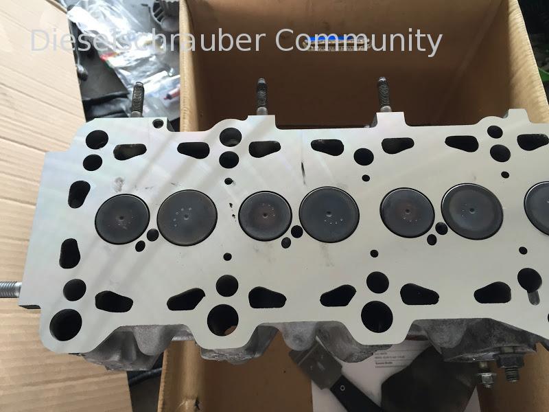

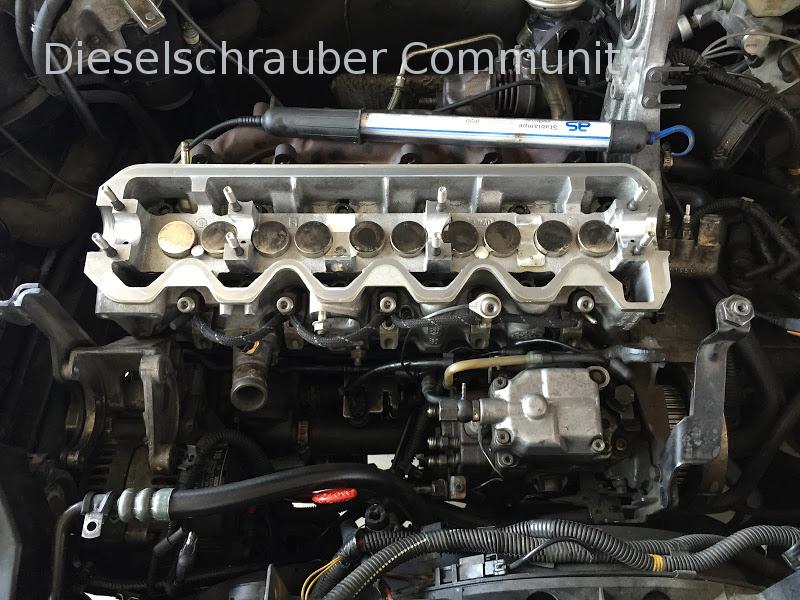

| Beschreibung: |
| Dann den Kopf wieder zusammenbauen, neue Dichtung aufsetzen - Kopf mit vorgegebenen Drehmomenten/Stufen anziehen... |

| Beschreibung: |
| Ventile neu eingeschliffen, Ventilsitze waren soweit noch ok - reinigen reinigen reinigen, den Kopf sauberst reinigen - den Block auch von den alten Rückständen sauberst reinigen. |

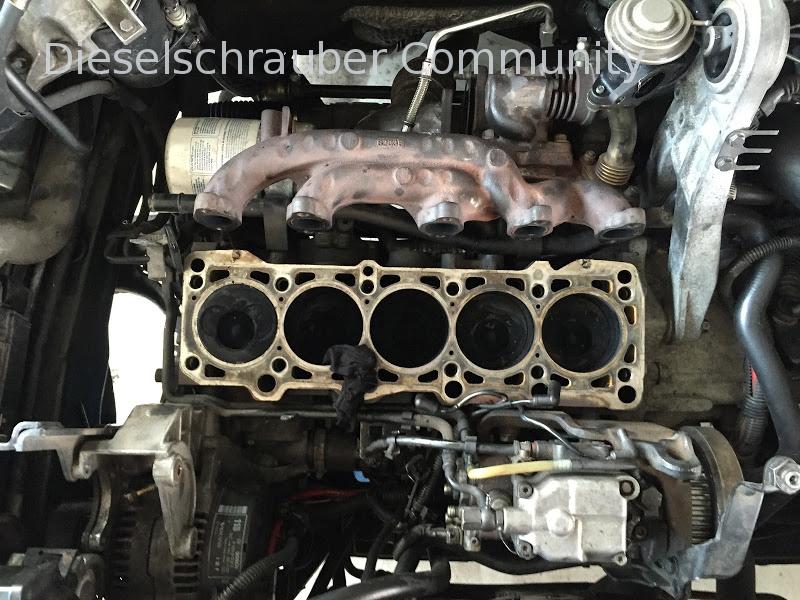

| Beschreibung: |
| Nachtrag zum Schaden: hab also den Zylinderkopf zum Planen gegeben (lt. Audi/VW nicht zulässig - dennoch gängige Maßnahme, vor allem, wenn sich der Schaden in den Kopf schon "eingearbeitet" hat), schaut dann wieder alles super aus. |
