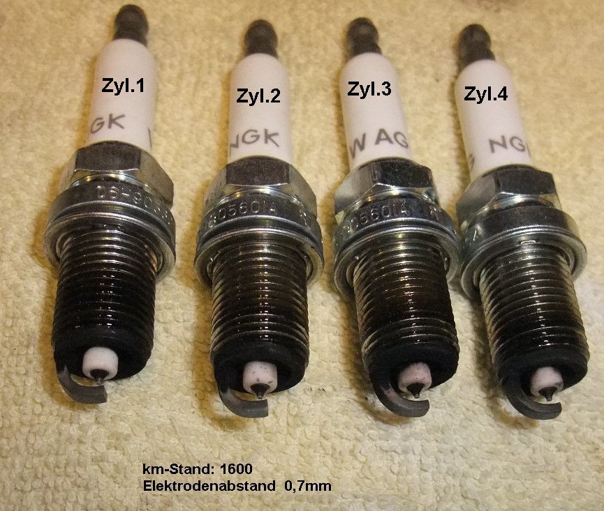

Ich habe mal die Kerzen ausgebaut, um vlt. dort Hinweise zur ZWR zu finden.
Früher galt ja die Faustregel, daß die Isolatorspitze bräunlich belegt sein sollte, dann paßt die Verbrennung.
Davon ausgehend scheint mir mein Motor tendenziell mager zu laufen (siehe Anhang). Das erhöht AFAIK die Klopfneigung, was wiederum die starke ZWR erklären könnte.
Oder gilt das bei den 2l TSIs so nicht mehr?

Rehbraun war mal, die tsi sind eher weiß.
Mitglied seit: 13.04.2002
Beitrag11-11-2014, 7:06    Titel: Starke Zündwinkelrücknahme trotz 100Oktan-Sprit beim 2l TSI Zitieren
OK, dann sehen meine also wohl normal aus.
