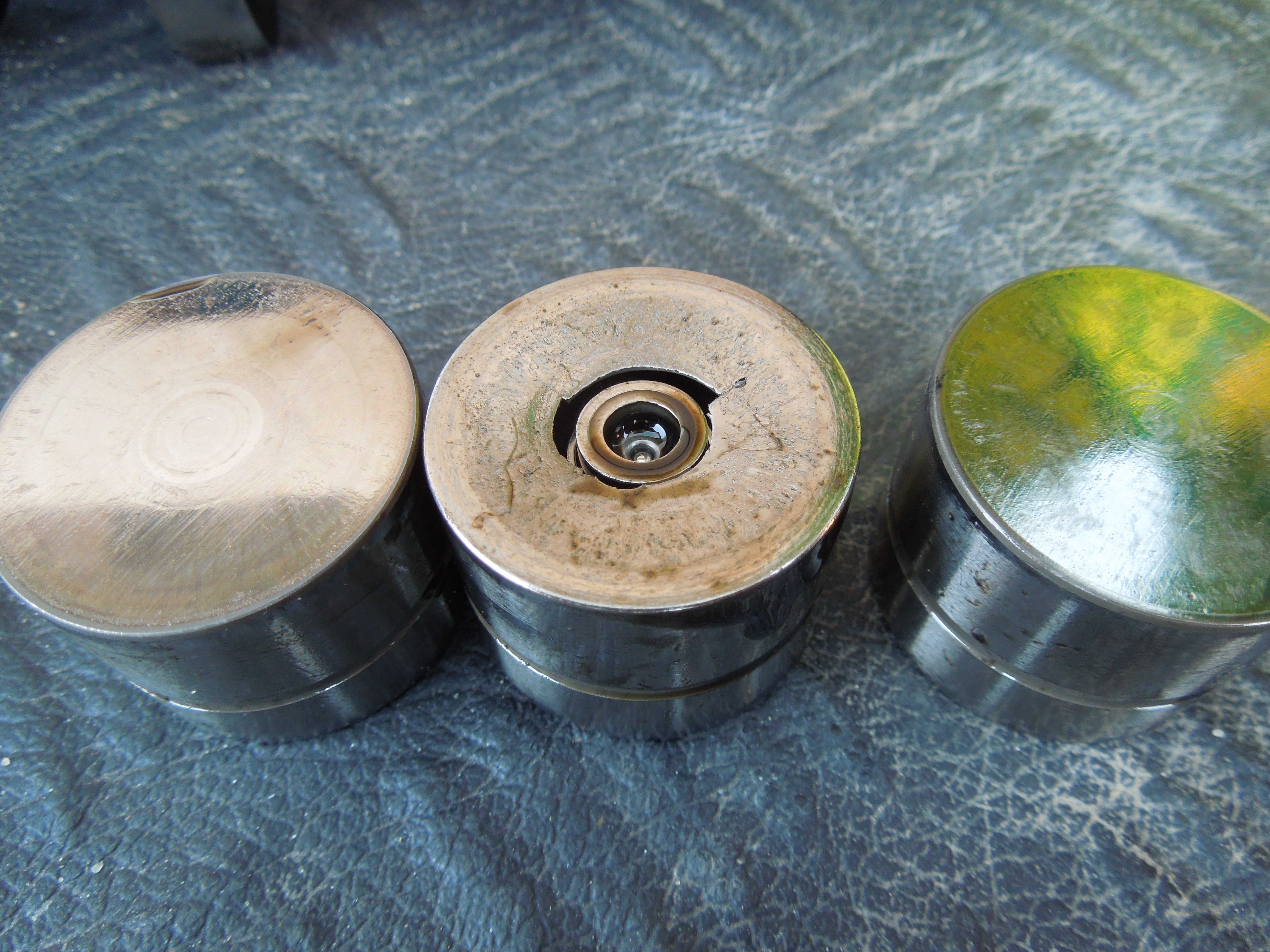

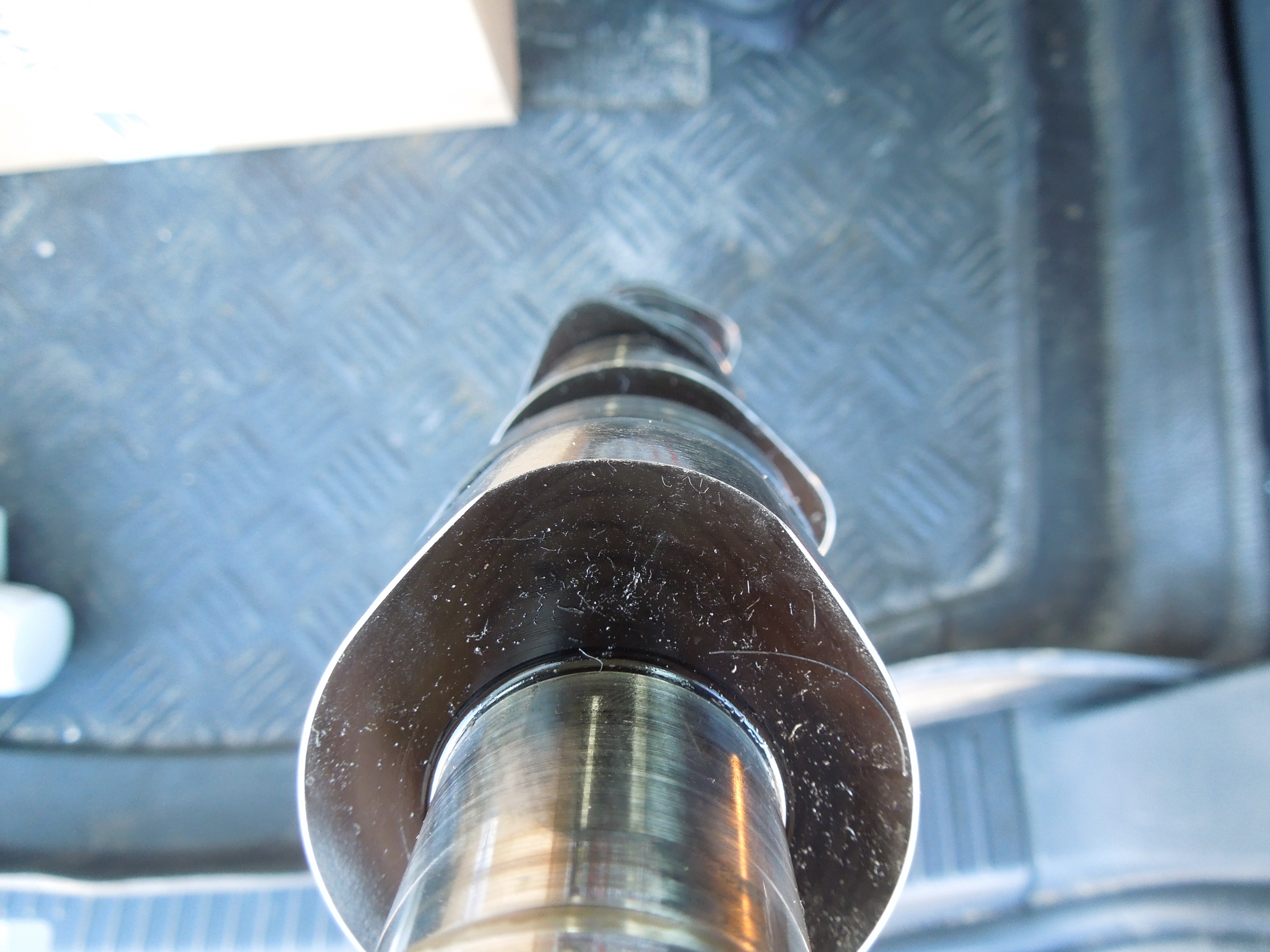

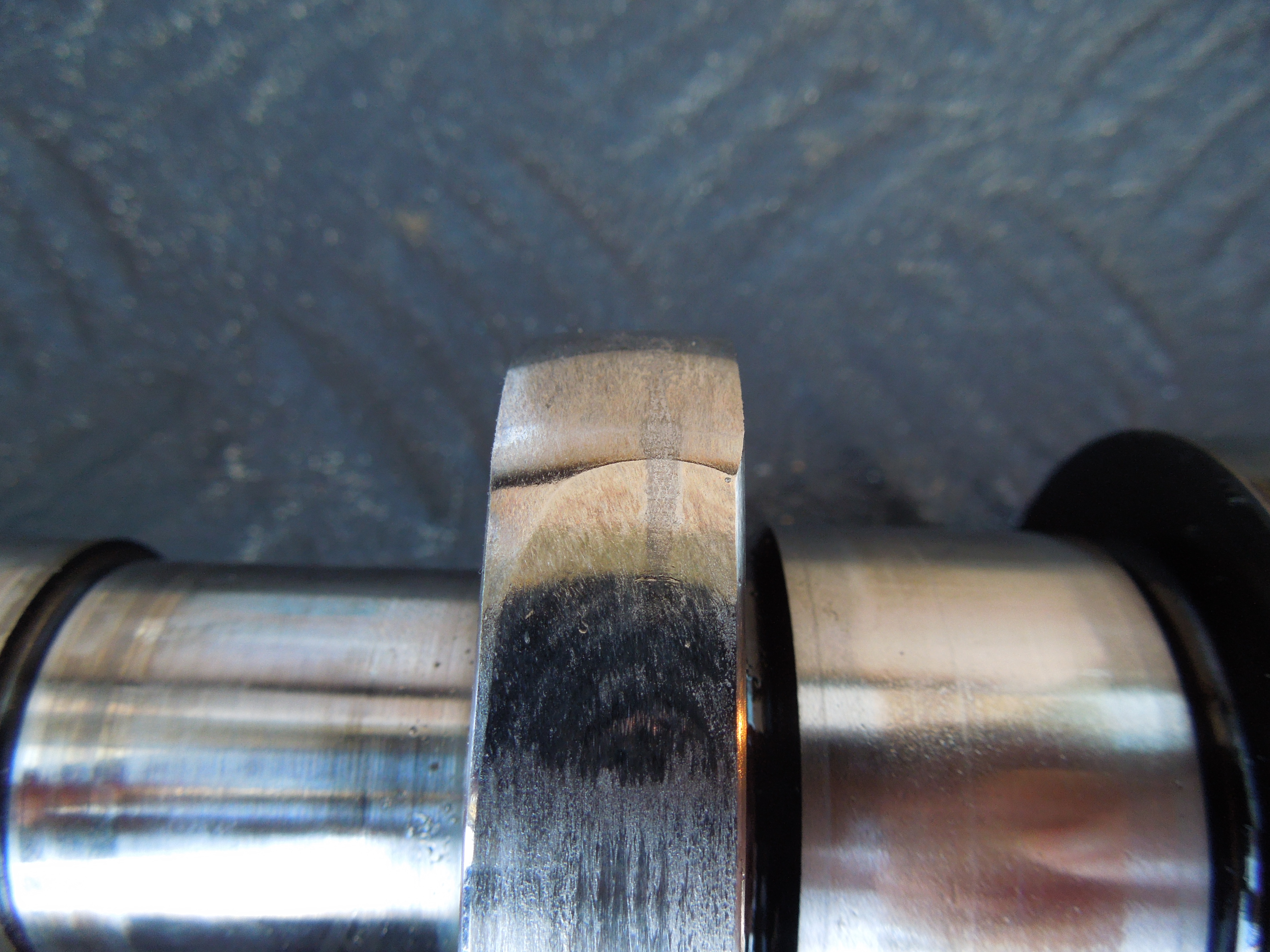

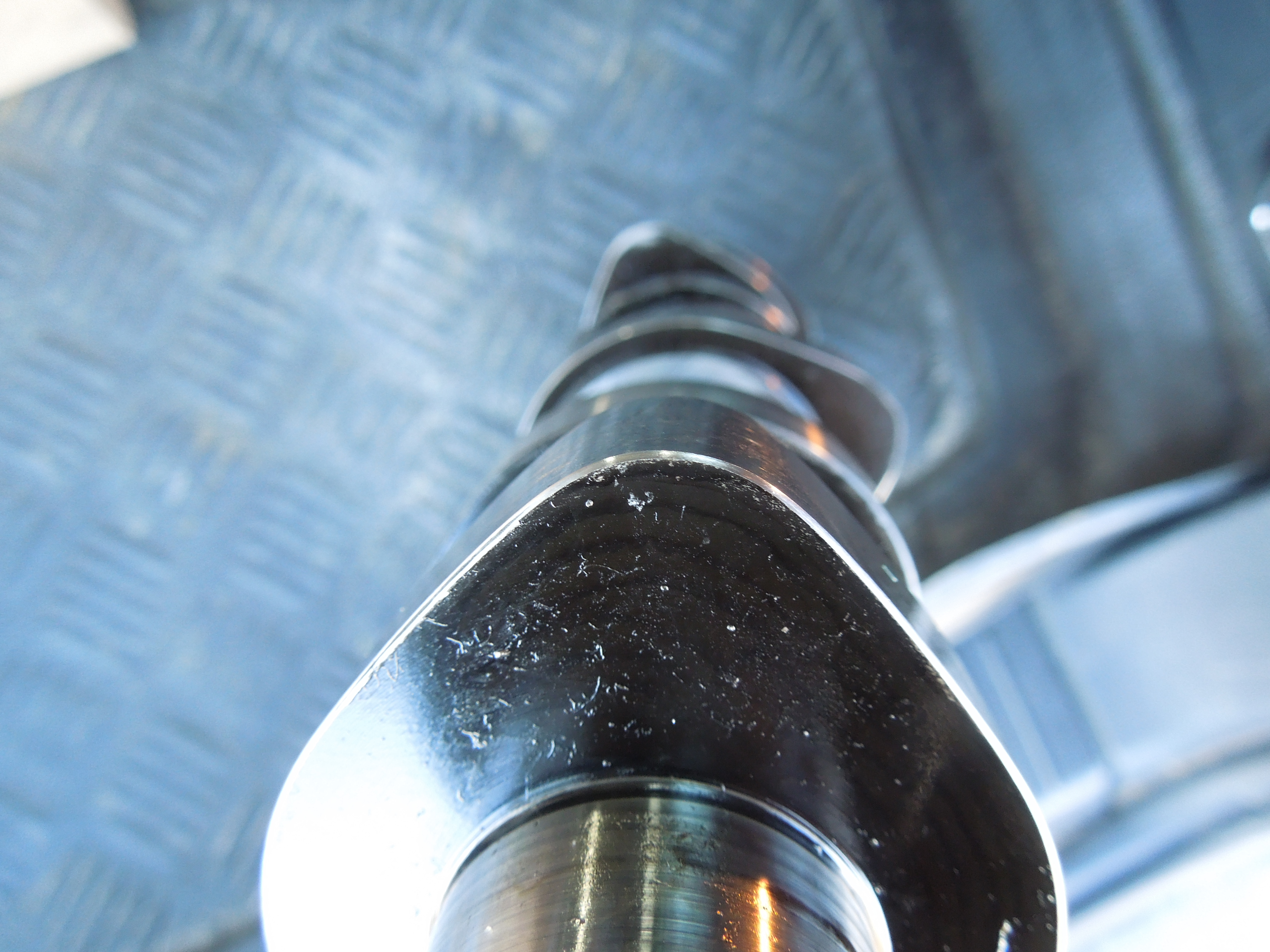

Da es ja immer nett ist ein paar Fotos anzusehen, wollte ich hier kurz welche von einem 1,9PD rein stellen, den der bekannte Nockenwellenverschleiss ereilt hat.
Auto: Touran, 2006, 1,9TDI 90ps ohne DPF (MKB: BXF), 180.000km. Seit ca 20.000km ge-chipt (~130ps).
Fahrprofil: Primär Kurzstrecke, im Sommer lange Strecken mit Wohnwagen. Meines Wissens nach behutsamer Besitzer, der den Wagen (gerade wegen der Leistungsoptimierung) nicht kalt quält.
Symptome: Plötzliches, drehzahlabhängiges Pumpgeräusch/Zischen (in etwa ähnlich Dampflokomotive) auf einem Zylinder. Spürbar auch im Ansaugschlauch. Keine Fehler im MSG, kein Leistungsverlust spürbar.
Reparatur: Neue Nockenwelle, neue Hydros, neuer Zahnriemen, usw.
Verschlissen war nur der erste Nocken, wie auf dem Foto zu sehen. Die anderen hatten sogar noch die Phase. Auch nur der erste Hydro war hin und der Rest hatte nur leichte Verschleisserscheinungen, welche nach 180kkm normal sind würde ich meinen.
/Jan
 Sieben der acht Nocken sehen so aus.

Das ist ja wirklich phänomenal!

Ja hatte deinen Beitrag gesehen und aus dem Grund dachte ich, es wäre sicher von Interesse, diesen Fall hier auch einzustellen, da sie sich doch recht so ähneln.
Und dieses Problem ist ja anscheinend generell leider absolut kein Einzelfall.

Hi Jan,
danke für die Bilder.
Hast du ein Indiz, ob spezifikationsgerechtes Öl gefahren wurde?
