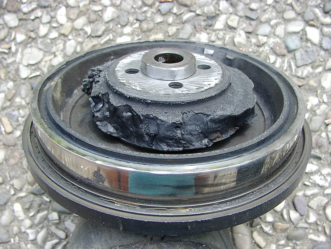

 Der innere Teil des Schwingungsdämpfers...
 Dateigröße:  319.37 KB
 Angeschaut:  3073 mal

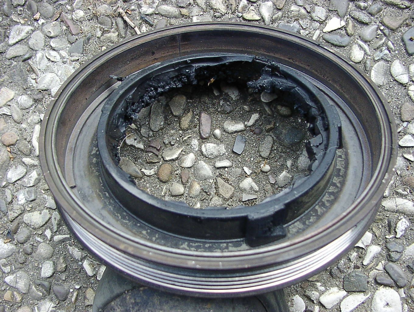

 Die Riemenscheibe....
 Dateigröße:  352.88 KB
 Angeschaut:  2960 mal

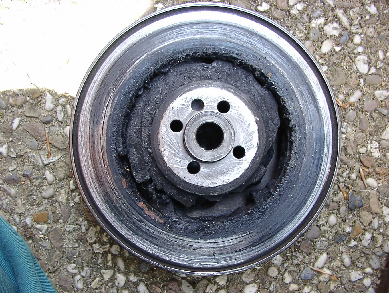

 Diese Seite zeigt in Richtung des Motors. Da fehlt jede Menge von dem Gummi, welches die beiden Teile miteinander verbindet und die Dämpfung übernehmen sollte...
 Dateigröße:  337.65 KB
 Angeschaut:  2906 mal

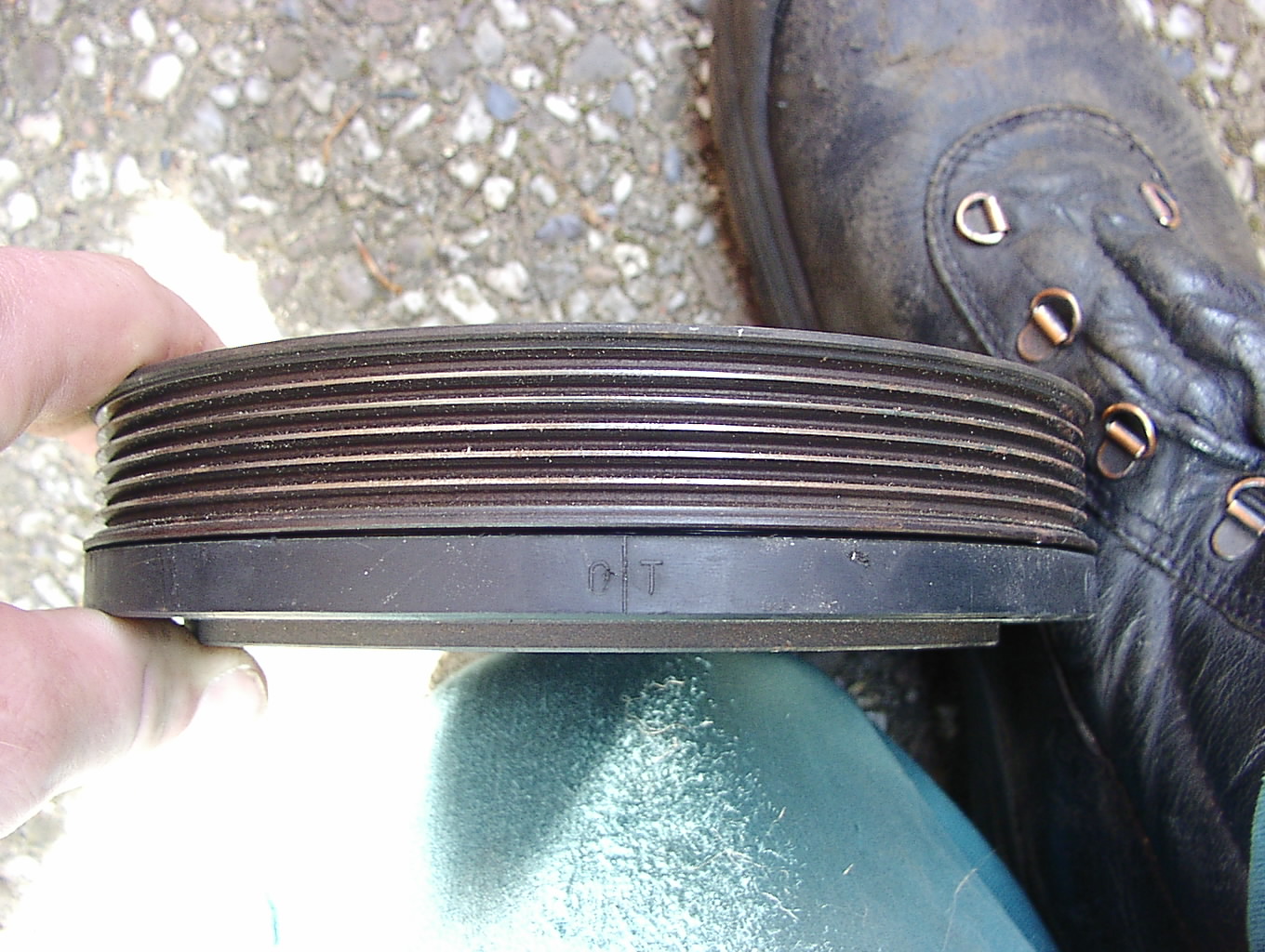

 Die Seite mit der OT Markierung zeigt in Richtung des Kühlers. Der neue Schwingungsdämpfer hatte, obwohl er aus dem Originalteileregal kam, keine OT Markierung mehr.
 Dateigröße:  353.08 KB
 Angeschaut:  4350 mal
