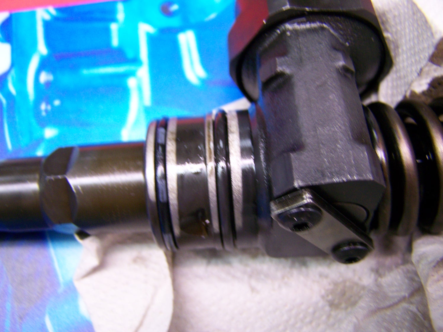

Hi Forum,
Mein ASZ leidet an Oelvermehrung.
Als ersten Versuch wollte ich die PDE neu abdichten.
Nur sehen die Sitze der PDE im Kopf nicht sehr vertrauenerweckend aus.
Dort sind halbumlaufende Riefen zusehen.
Ich frage mich gerade ob sich das lohnt die wieder zusammenzubauen.
Bitte schaut euch mal die Bilder an und schreibt mir eure Meinung.
Ist der Kopf hinüber oder lohnt sich ein Versuch mit neuen Dichtungen?
Danke Gruß Jörg
1.Foto
Riefen, wie ich sie bei den ersten beiden ausgebauten PDE vorgefunden habe. Sie ziehen sich in einem Halbreis über die Oberfläche in beiden Sitzen.
Auf den gegenüberliegenden Seiten, ist nichts zu sehen.
2.Foto PDE, an den Gegenstellen ist die dunkle Beschichtung weg
3. "Angefressene" Dichtung

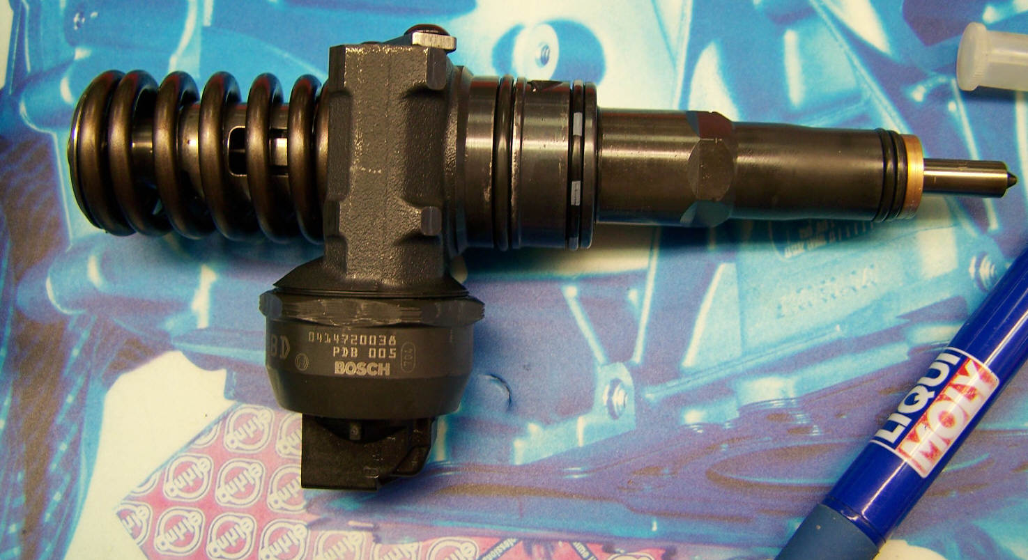

Beitrag07-02-2015, 18:42    Titel: Ölvermehrung beim ASZ. PDEs aus u. einbauen? Fotos Zitieren
Im Bild zeige ich Dir mal eine alte PDE und dann eine,die eine Woche verbaut war.Ca 400 km gelaufen.Selbst da sind diese Abnutzungen im Bereich des oberen Nullringes schon ansatzweise zu sehen.Die war defekt,deswegen musste sie wieder raus.Die sehen an der Stelle immer so aus wenn es ein 8 Ventiler ist.
Die Riefen im Injektorschacht sind auch normal.
Das würde ich auf jeden Fall erstmal mit neuen Dichtsätzen versuchen.
1417010997 ist die Nummer von für den Dichtsatz.Kostet ein Bruchteil von dem was der Freundliche will und ist original Bosch.

O.k. danke Steffen,hört sich schon mal gut an.
Bin gerade nicht in der Werkstatt aber ich schau dann mal nach ob die Riefen überhaupt dort sind wo die Dichtungen sitzen. Die Riefen im Alu, im Kopf meine ich.
Wahrscheinlich nicht. Ich denke da hat Stahl auf Alu gearbeitet.
Den scharfen Grat müsste ich überschleifen, nur wie komme ich ganz unten rein,
mit dem Schleifpapier? Ich will die neuen Dichtungen nicht kaputt machen. 600er Körnung hätte ich oder ist das noch zu grob?
Welche Körnung soll ich nehmen?
Gruß Jörg

Moin Jörg,
Schleif das nur wenn Gefahr besteht,dass die neuen Nullringe beim Einbau zerschlitzt werden.Dann einen Lappen in das Loch.Es dürfen keinerlei Schleifkrümel in die Vorlaufrail fallen.In den Brennraum auch nicht.So fein wie möglich und nur zum vorsichtigen Entgraten der schlimmsten Stellen.
Die Grundeinstellung musst Du immer machen wenn die Injektoren draussen waren.Tiefsten Punkt suchen,Kugelschraube bis Anschlag rein und dann 180 Grad zurück und kontern mit 30 NM.
Wenn Du die Stössel mit ausstauschst,die oben auf dem Injektor drauf sind,wäre es ratsam die Kugelschrauben die da drauf drücken,auch mit zu erneuern.Du musst eh neue Dehnschrauben kaufen,darauf kommt es nicht an.Falls Du noch nicht eingekauft hast,kannst Du auch Dichtsätze von Elring nehmen,Teilenummer 900.650.Anstatt der von Bosch.Bei denen ist die Kugelschraube gleich mit drin.
Ich habe immer gern ein bisschen Plastilube beim Einbau auf die Kugelschraube gemacht.
Der heikelste Part ist das Anziehen der 6er Schraube von der Spannpratze.Injektoren vorher nach Leitfaden ausrichten.
