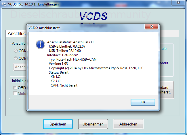

Im Handbuch wird nur beschrieben, dass die LED ja nach 2s grün leuchten muss und bei rot ein Fehler im Anschluss/Verkabelung vorliegt.
Ich hatte heute das Problem, dass die LED orange geleuchtet hat und keine Verbindung möglich war. Auf was weist das hin?
Beiträge: 18119
Beitrag13-04-2015, 18:23    Titel: Status LED am VCDS Interface und ihre Farben Zitieren
klickst Du den "Anschlusstest" Button in den VCDS Programmeinstellungen, der aufpoppende Dialog sagt dann, was das Problem ist.
Wobei CAN natürlich nur "bereit" sein kann, wenn es auch an der Diagnosebuchse anliegt. Dies ist nicht bei allen Modellen der Fall.
Bei den K-Lines steht dann im Fehlerfall explizit da "Kurzschluss nach Masse" bzw. "... Plus".
 VCDS Anschlusstest in den Programmeinstellungen
