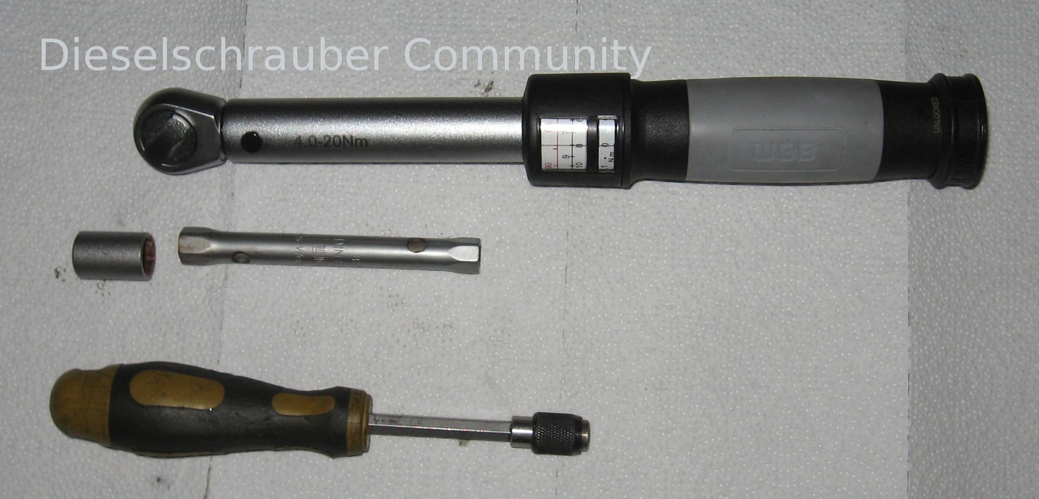

Notwendiges Werkzeug:
- Drehmomentschlüssel bis 20Nm.
- Rohrsteckschlüssel 8mm mit Befestigungsmöglichkeit am Drehmomentschlüssel (bei mir nahm eine 12mm Nuss die 9mm Aussenseite des Rohrsteckschlüssels auf) oder passender Glühkerzenschlüssel.
- Passendes Werkzeug für die Schrauben an der Zylinderkopfhaube, je nach Modell.
- Dreher für Bits, welcher mit einem Magneten ausgestattet ist.
- Lange schmale Flachzange.
- Papierrolle zum Sauberwischen (Motoröl, Schmutz).

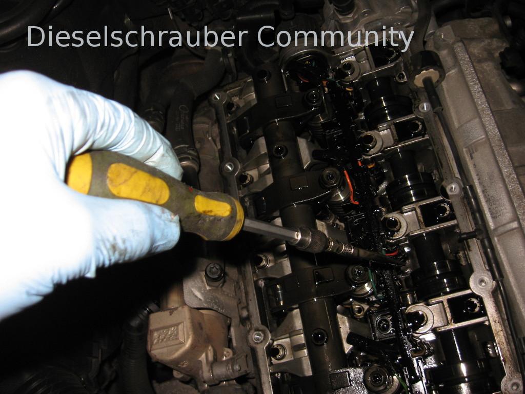

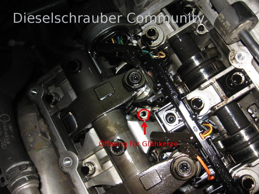

3. Mit Flachzange die Stromstecker an den Glühkerzen abnehmen und zur Seite biegen.
4. Glühkerzen herausschrauben. Hört sich einfach an, ist es auch, wenn defekte Glühkerzen frühzeitig gewechselt werden. Fährt man damit ewig herum, sammeln sich immer mehr Verbrennungsrückstände zwischen Zylinderkopf und der nun nicht mehr beheizten Glühkerze und diese gammelt fest. Dann kann eine Glühkerze auch beim Herausschrauben abreissen. Für solche Fälle gibt es im Handel spezielle Werkzeuge zum Ausbohren/Ausdrehen, was aber nicht ohne Risiko ist. Daher am besten bei Defekt gleich wechseln.
5. Glühkerzen heraus nehmen, ohne dass diese dabei in den Zylinderkopf hereinfallen und verschwinden. Ich nutzte einen Dreher für Bits, welcher am Kopf einen Magnet zum Festhalten der Bits besitzt. Der Magnet hält wunderbar die Glühkerze fest.
6. Neue Glühkerzen einschrauben. Achtung, Keramikglühkerzen wie rohe Eier behandeln, fallen sie auf den Boden können sich Risse bilden. Beim Festschrauben unbedingt einen Drehmomentschlüssel verwenden und das vorgeschriebene Drehmoment einhalten. Bei mir waren es 10Nm. Das Drehmoment ist im Wesentlichen abhängig vom Gewinde der Glühkerze (bei mir M8 ). Zu fest angezogene Glühkerzen fallen je nach Bauart nach sehr kurzer Zeit erneut aus. Dann muss man gleich wieder die Glühkerzen wechseln, daher sorgfältig arbeiten. Warum: Glühkerzen-Fachartikel

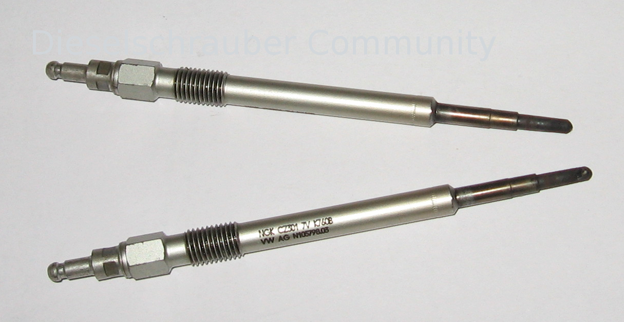

 Keramikglühkerzen nach rund 265.000km. Die obere Glühkerze ist noch ok, aber an der Sitze grisselig und etwas angefressen. Bei der unteren Keramikglühkerze ist an der Spitze ein Stück ausgebrochen, diese wurde auch als defekt angezeigt. Sinnvollerweise wechselt man immer alle Glühkerzen.
