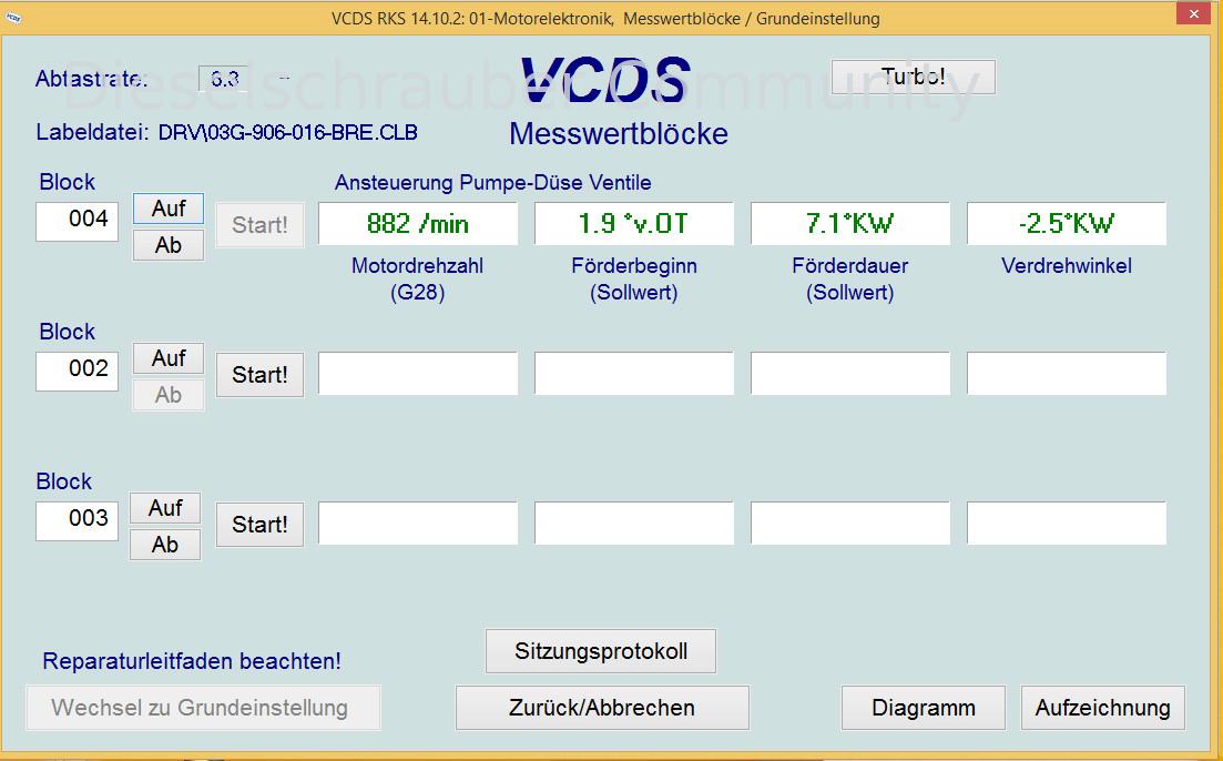

Bei mir gibt es da Langlöcher in den Nockenwellenrädern: https://community.dieselschrauber.org/viewtopic.php?t=26285
Muss ich gleich mal schauen, wie der Verdrehwinkel/Synchronisationswinkel bei mir ist, hatte den wenn ich mich recht erinnere extra etwas neben "Null" gestellt - wenn das die falsche Richtung gewesen wäre, wäre das blöd...
Edit: Ok, war scheinbar doch richtig also "-" steht dann für früh!
