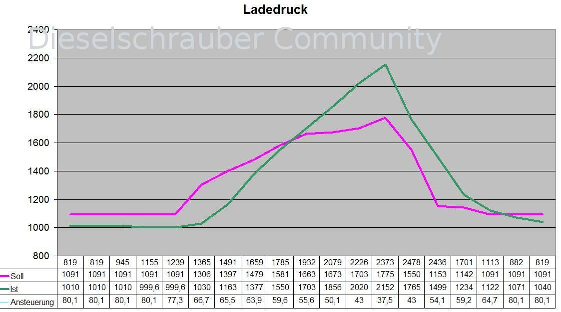

Ich habe noch eine kleine Baustelle aufgemacht.
Mein BLS hat schon seit Beginn die Angewohnheit beim Teillast-Beschleunigen vorallem im 2. Gang bei rund 1700 U/min selbsttätig einen kräftigen Schub zu entwickeln.
Ein Meßfahrt ergab das der Ladedruck überschwingt. Ein Unterdruck mittels großer Arztspritze an die Verstelldose angelegt öffnet diese problemlos und hält den UnterDruck auch minutenlang. Die Posts zu ähnlichen Themen habe ich schon durchgeackert. Irgendwo schrieb auch jemand das die Umschaltklappe des AGR Kühlers beteiligt sein könnte. Also habe als ich den DPF raus hatte an der Stange geprüft und diese hatte tatsächlich einen harten Punkt welchen ich durch einiges Hinundherbewegen etwas gängiger machen konnte.
Bei Stellglieddiagnaose bewegt sich alles wie es muß. Aber der Ruck ist noch da.
Ich habe dann den entsprechenden Ventilausgang verschlossen um das Umschaltventil wirklich auszuschliessen. Der Ruck ist immernoch noch da. icon_confused.gif
Kann Die Verstellung nur im Betrieb klemmen? Wenn ja, was könnte ich dagegen tun?

 Ladedruckverlauf BLS Motor von 98er_alh
 Dateigröße:  88.65 KB
 Angeschaut:  2461 mal

Beitrag28-06-2015, 20:54    Titel: BLS Motor, Ladedruck Überschwinger Zitieren
Man müsste mal ein Manometer anschliessen und fahren ...
Das habe ich doch glatt gemacht. Unterdruckmanometer auf die Scheibenwischer und los gings. - leider ohne Ergebnis, für mich läuft der Unterdruck im Fahrbetrieb und bei der StellgliedDiagnose absolut plausibel.
Frühere (VTG)-TDIs hatten einen Softball-grossen Unterdruckbehälter.
Naja ich bräuchte eher das Gegenteil - eine schnellere Belüftung wenn die Ansteuerung zurückgenommen wird.
Ich habe nun beim weiteren Forschen von mechanischem Spiel gelesen. Aber wie kann ichs feststellen? Ohne Ausbau wird das doch nichts vernünftiges?
mfg Andreas

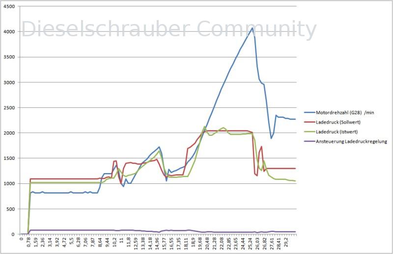

Beitrag28-06-2015, 22:12    Titel: BLS Motor, Ladedruck Überschwinger Zitieren
Vor allem brauchst du ein gescheites Log, auf dem sich der komplette Einschwingvorgang vernünftig beurteilen lässt.
Bis jetzt sieht man nur, dass er einmal überschwingt. Das Zeitfenster und die Gaspedalstellung bleiben leider im verborgenen.

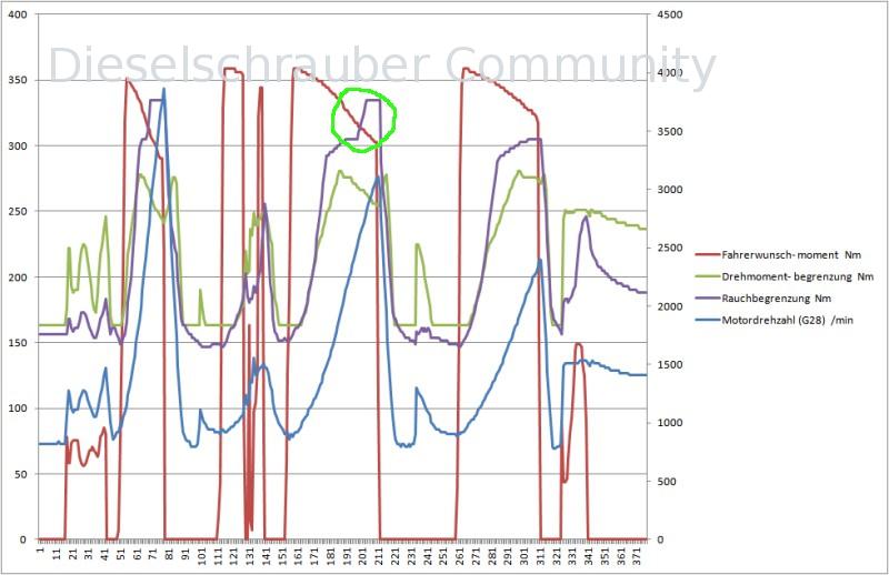

Beitrag28-06-2015, 22:23    Titel: BLS Motor, Ladedruck Überschwinger Zitieren
Der BV39 im BLS scheint recht lieblos angestuert zu werden.
(Das Log von 2010 hab ich gerade gefunden, damit er weiss, was du meinst)
 Dateigröße:  46.79 KB
 Angeschaut:  1612 mal

Beitrag28-06-2015, 23:05    Titel: BLS Motor, Ladedruck Überschwinger Zitieren
Ein Rohfile, also unbearbeitet halte ich für sinnvoller. Vor allem gehört für meine Begriffe die Gaspedalstellung zwingend dazu..... z.B. nur einmal kurz den Gasfuss gelupft und alle Werte sind schon für den A...h.
Zur Anschauung reicht es aber allemal.

Beitrag29-06-2015, 12:51    Titel: BLS Motor, Ladedruck Überschwinger Zitieren
Jep
sollte "Anschauung" sein.
Halt eben mal über ein paar Sekunden regeln lassen, also nicht unbedingt im 1. Gang das Log fahren icon_smile.gif
Dass ich damals den Fuss aufm Metall gelassen habe, sollte sich aus dem konstanten Soll-Druck ergeben. Lupfen würde hier sofort einen Haken nach unten bringen.
Klar, ein frisches Log für genau diese Frage sollte das Pedal mit umfassen.

Beitrag29-06-2015, 15:12    Titel: BLS Motor, Ladedruck Überschwinger Zitieren
Ok,
jetzt mit Gas, wenn das Log nicht richtig ist oder noch was anderes notwendig ist sagst bitte an.
die 1. Beschleunigung 2. Gang Halbgas - mit Ruck, war dann aber doch 69% Gas
die 2. Beschleunigung 2. Gang Vollgas - mit Ruck
die 3. Beschleunigung 3. Gang Vollgas - mit Ruck
die 4. Beschleunigung 4. Gang Vollgas - ohne Ruck
Nr 2 und 4 konnte ich leider wegen Begegnung mit Radfahrer bzw. Rennleitung nicht ausdrehen.
Achso, ich habe ein 6 Gang Getriebe.
mfg
Andreas

Beitrag29-06-2015, 21:47    Titel: BLS Motor, Ladedruck Überschwinger Zitieren
Der eigentliche Einregelvorgang sieht (bis auf den einen Überschwinger) für meinen Geschmack gar nicht mal so schlecht aus.
2 Dinge könnte man mutmassen:
- VTG klemmt wenn ganz geschlossen (Unterdruckdose komplett angezogen)
- Ladedrucksteller klemmt oder wird nicht korrekt belüftet.
Der sogenannte Ruck erklärt sich dadurch aber nicht wirklich. Vielleicht definierst du mal genau was da passiert.
.. und was meinen die anderen Kollegen dazu?

Beitrag30-06-2015, 23:36    Titel: BLS Motor, Ladedruck Überschwinger Zitieren
Na, da haben wir es doch !!!
EDIT: NE, Quatsch, da kommt er ja gar nicht hin, er bleibt ja unten an der Drehmo-Grenze.
 Dateigröße:  73.12 KB
 Angeschaut:  1012 mal

Beitrag30-06-2015, 23:51    Titel: BLS Motor, Ladedruck Überschwinger Zitieren
Zumal die eingekreiste Stelle zw. 2500 und 3000 U/min liegt?
ich sehe nun auch das die Überschneidung im 2. und 3., aber nicht im 4. Gang auftritt.
Und wie hast Du die Drehzahlkurve runterskaliert?
Liegt das am datascope - neueste Version?
mfg
Andreas
