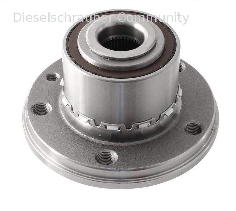

Ausbauen und zurückschicken! Der Ring ist lebensnotwendig, was soll das Lager sonst davor schützen rauszuwandern?! Dein Händler erzählt dir da einen vom Pferd. Ich habe vor ~4 Monaten am baugleichen Seat Ibiza ein Lager von FAG verbaut, da war selbstverständlich ein Ring drauf, dies wird auch heute gewiss nicht anders sein.
@ Rainer: Wir reden hier von so einem Teil.

Hi!
Ja, genau das Lager ist es.
Warum man den Ring weggelassen hat, weiss ich auch nicht, ich kann es mir auch nicht erklären.
Das wäre aber jetzt so normal, der Chef der Fa., wo ich das gekauft habe, wusste das, und sagte, die Lager werden nun üblicherweise so verkauft.
Ich habe inzwischen auch im Internet gesucht, es gibt die Lager sowohl mit dem Ring, als auch ohne.
Da hat man wohl wieder mal 50 Ct. am falschen Ende gespart.

ok, diese Bauart ist mir neu. Greift der Sicherungsring überhaupt in eine Nut a) oder drückt der einfach nur ins Lagergehäuse b)?
Wenn b), könnte man eventuell wirklich auf ihn verzichten, insgesamt aber eine fragwürdige Konstruktion. Wenn a), wie wird dann das alte Radlager zerstörungsfrei demontiert?

Der Ring greift in eine Nut, ist somit die einzige Sicherung gegen rausrutschen.
Eine zerstörungsfreie Demontage is bei diesem Typ nicht möglich, im Prinzip aber auch nicht nötig, man baut das ja nicht aus Spaß mal einfach aus und wieder ein.
