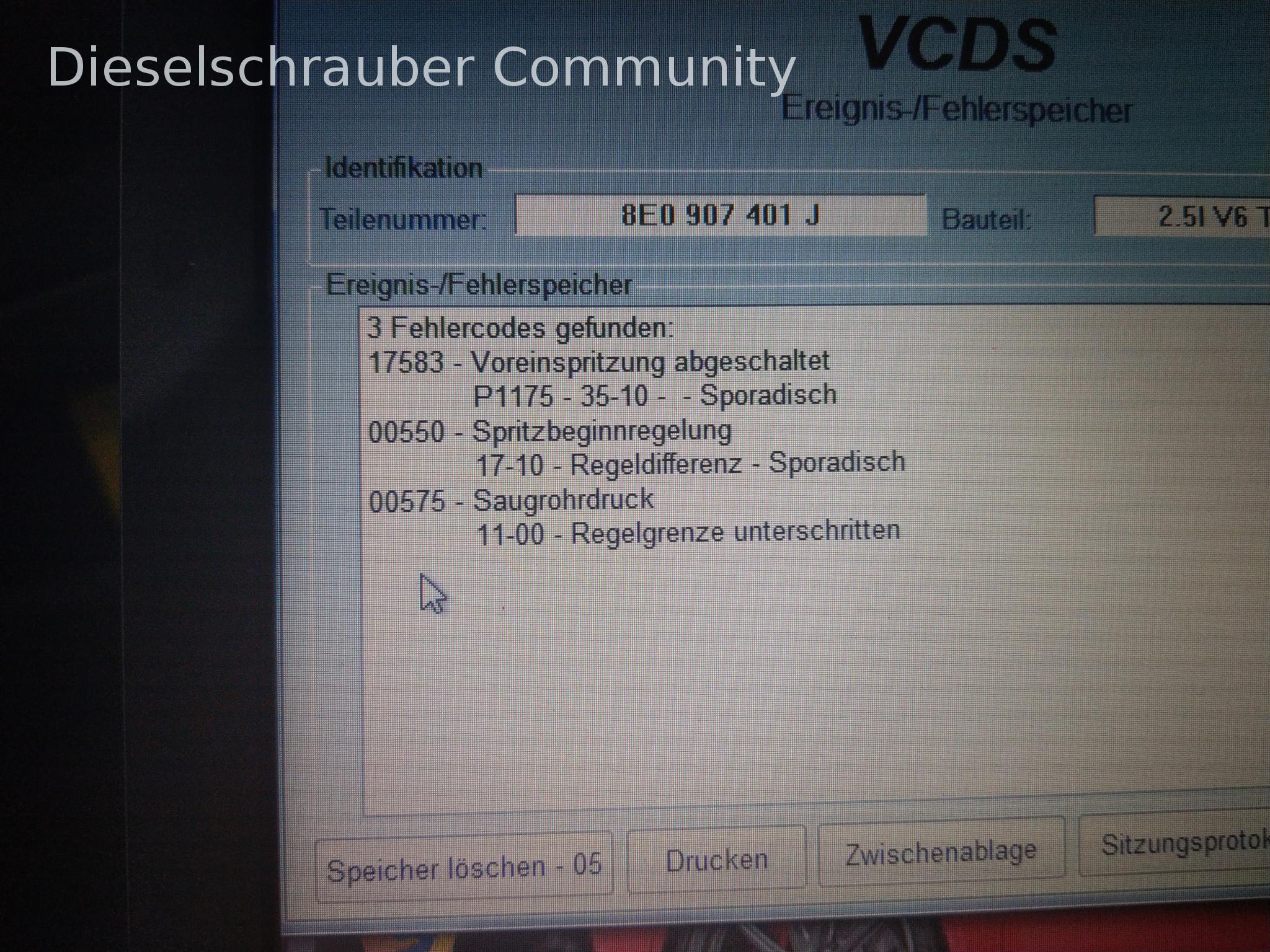

Leute folgendes Problem,mein Audi läuft nicht mehr Richtig. Ich vermute dass die Einspritzpumpe tot ist was meint ihr? Es ist ein A4 2.5 Tdi Bau Motor.
Aber in den Messwertblöcken kannst du ja sehen ob die Pumpe defekt ist oder? Und wenn die vielen 0er stehen ist sie in Ordnung oder???

erst mal die naheliegendsten Dinger prüfen, nämlich ob die Einspritzpumpe genug Kraftstoff bekommt und keinen Schaum ansaugt. Dann die Steuerzeiten des Riementriebs prüfen, sprich Antrieb der ESP.
