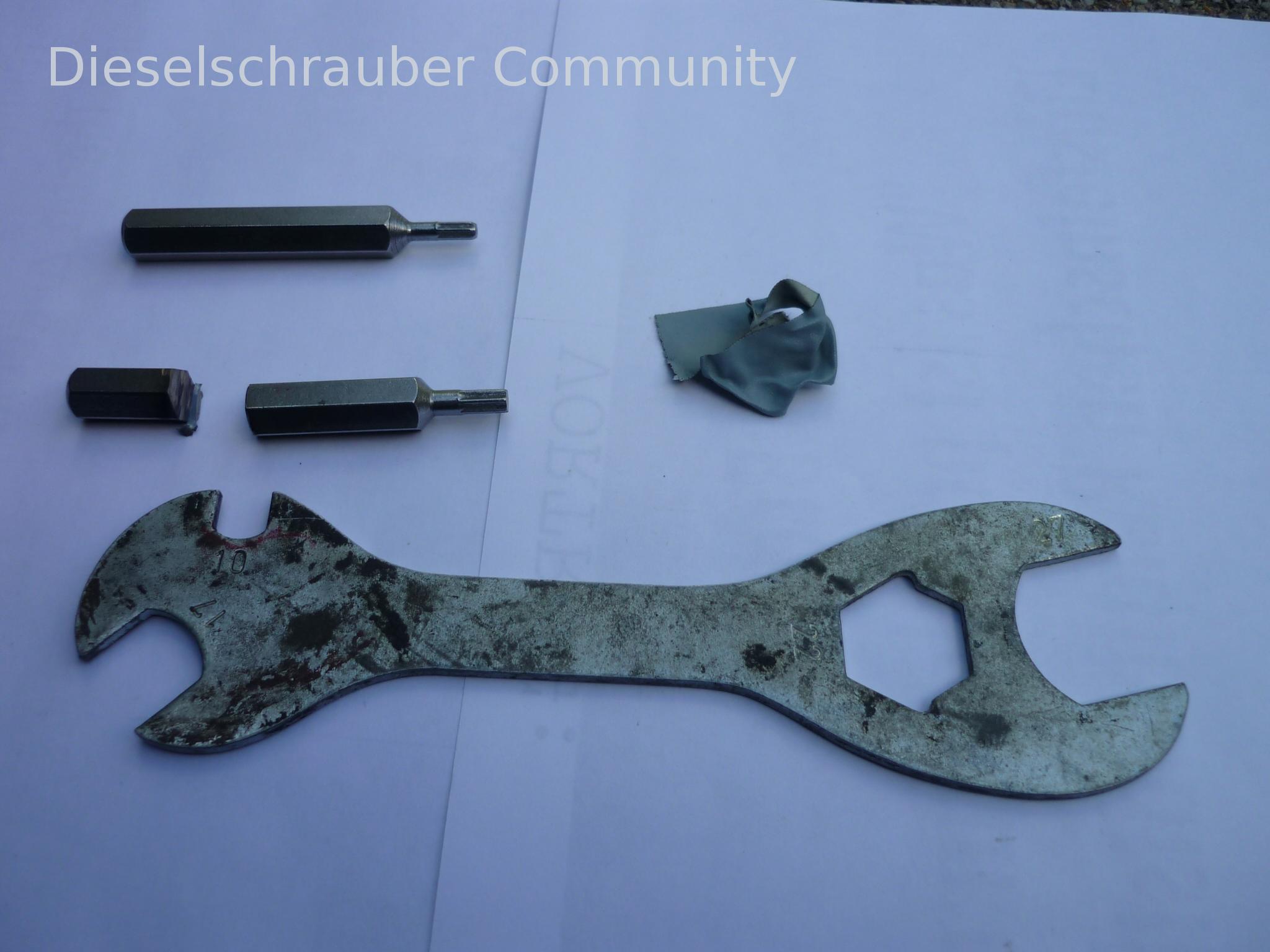

In allen drei Varianten ist danach genug Platz, um das AGR-Modul herauszunehmen. Die weiteren Einzelheiten, insbesondere eine schöne Abb. des AGR-Moduls, s. obige Arbeitsanleitung S. 121. Man muss sich nicht vorweg festlegen, welche Variante man befolgen will. Das Hauptproblem ist das Lösen der Torx 30 Schraube oben rechts beim DPF des AGR-Moduls. Um das zu schaffen habe ich mir ein angepasstes, rechtwinkliges Werkzeug hergestellt und dafür zuvor an dem neuen AGR-Modul Maß genommen.

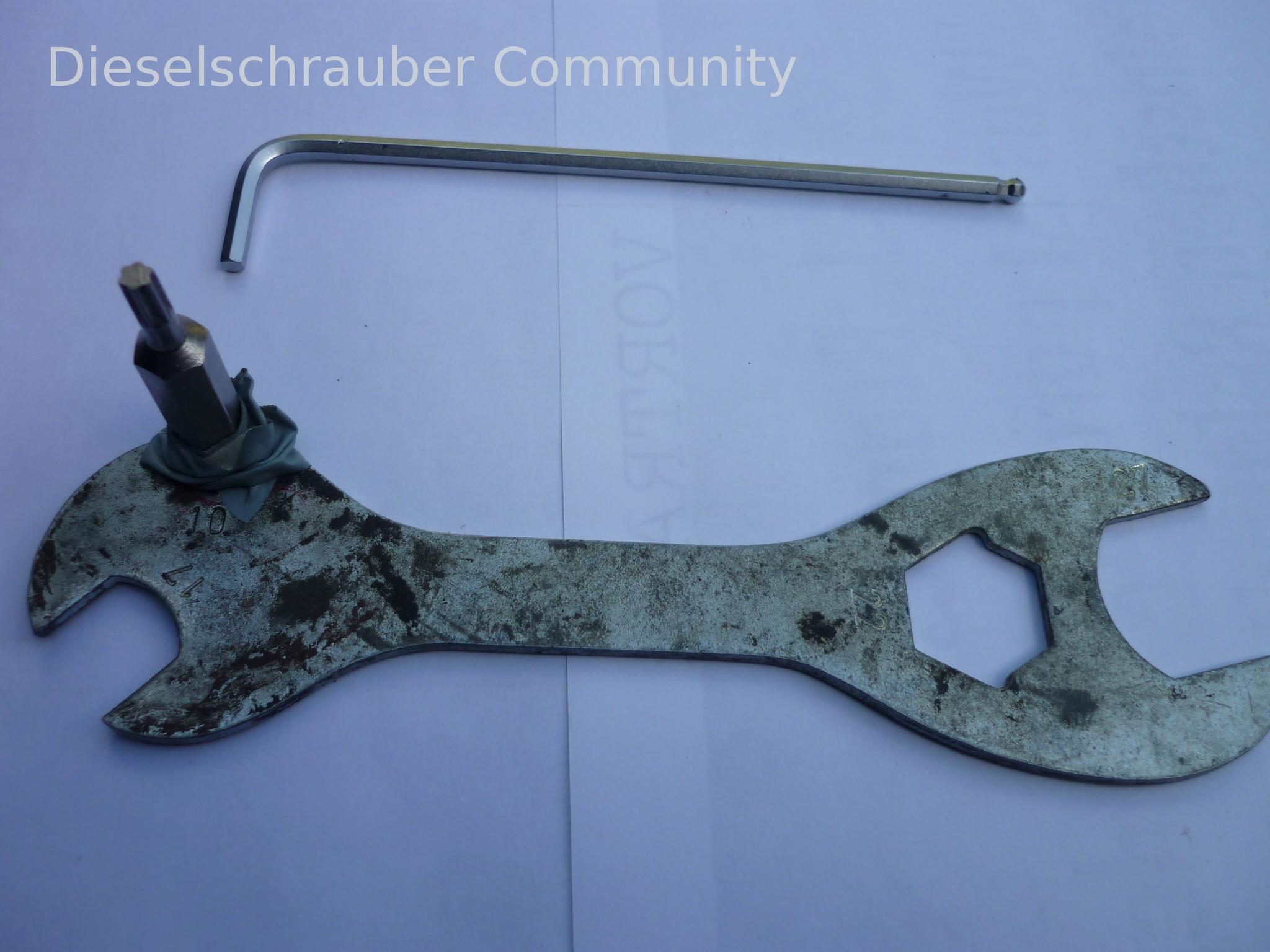

Beitrag18-07-2016, 13:08    Titel: Hilfe bei Ausbau AGR 1.6 TDI Golf VI Zitieren
Hallo TDI-GTI-4-Motion,
anbei zwei Fotos.
Grüße
Diesler
 Die einzelnen Teile meines Werkzeugs (Länge des gekürzten Bits: 5cm) zusammen mit einen Vergleichsbit vor der Zerlegung und das abgetrennte Reststück.

 Man sieht 4 mm Stiftschlüssel und mein Werkzeug. Besser als mein Werkzeug wäre ein ähnlicher Stiftschlüssel für Torx 30.
