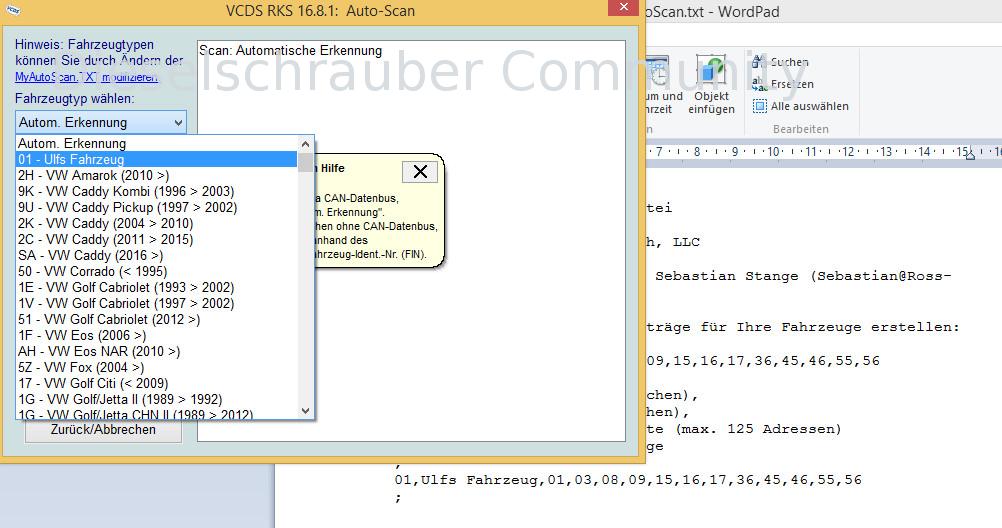

ich möchte für einen 4er Golf aus dem Freundeskreis einen "MyAutoscan"-Eintrag anlegen, der dann auch zur Auswahl angeboten wird.
Da habe ich in der Datei "MyAutoscan.txt" im VCDS-Verzeichnis getan, aber im Autoscan-Fenster sehe ich im Dropdown-Feld immer nur die Auswahl mit "Autom.Erkennung" plus den Fahrzeugtypen aus der "Autoscan.txt".
Frage: Wie bekomme ich meine Indidividualfahrzeuge aus der Liste "MyAutoscan.txt" in das Dropdown-Fenster? icon_eek.gif

Hi Ulf,
ging bei mir auf Anhieb. Alle ; in der Datei leiten einen Kommentar ein.
Du musst nur in der Zeile mit "Ulfs Auto" das ; Kommentarzeichen entfernen und die Steuergeräteadressen (alles nach "Ulfs Auto") auf die von Dir gewünschten anpassen.
Der Vorteil von MyAutoScan.txt gegenüber Änderungen in der Autoscan.txt ist, daß bei ersterer bei Updates die erstellte Datei erhalten bleiben sollte (oder zumindest leichter gesichert werden kann) während Autoscan.txt gnadenlos überbügelt wird.

Hi Rainer,
Du musst nur in der Zeile mit "Ulfs Auto" das ; Kommentarzeichen entfernen . . .
das ; war der Knackpunkt - das habe ich in der MyAutoscan gelöscht, und schon erscheint das Individualauto oben im Dropdownfenster icon_smile_thumb_up.gif
Um das Handbuch ein Stückchen DAU-sicher zu machen, würde ich den Hinweis mit aufnehmen icon_wink.gif
