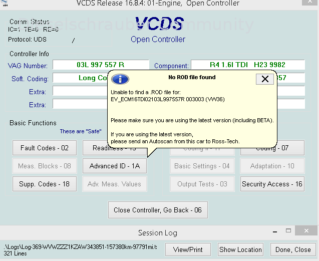

Die von RossTech heruntergeladenen Version 16.8.4 wurde nicht gleich
von Norton gelöscht.
Nach eurer Ermutigung konnte ich dann den Mut aufbringen etwas Verantwortung für die noch wenig verwendete Version übernehmen...
Im Fahrzeug wird jetzt ein fehlendes .rod-file für den Motor,
glaube ich, gemeldet.
Kann nach dem Diesel-Update ein anderes .rod-file nötig sein?
Wenn sich die VAG-Teilenummer des Motorsteuergeräts oder die entsprechende ASAM Kennzeichnung geändert hat, natürlich.
Mehr Erfolg hättest Du vermutlich mit der aktuellen deutschen VCDS Version, da es viele hier fahrende Modelle in den USA gar nicht gibt.

die deutsche VCDS Version: RKS 16.8.3.4 kennt den Code
EV_ECM16TDI02103L997557R
nicht mit der Endung R wohl aber mit einigen anderen (- B , G , K etc )
*******heute ausgelesen********************
Adresse 01: Motorelektronik (J623-CAYC) Labeldatei: Keine
Teilenummer SW: 03L 997 557 R HW: 03L 906 023 A
Bauteil: R4 1.6l TDI H23 9982
Revision: --H23--- Seriennummer: 00000000000000
Codierung: 00114036032401080000
Betriebsnr.: WSC 01357 011 00200
ASAM Datensatz: EV_ECM16TDI02103L997557R 003003
ROD: n.v.
VCID: 4B92C5AEE2C37D66DB-801E
Keine ASAM Daten verfügbar: "EV_ECM16TDI02103L997557R" (VW36)
Readiness: 0 0 0 0 0
Das alte EV_ECM16TDI02103L906023HM.rod file gibt es
im alten UDS_EV Ordner, aber nicht im neuen...
Warte ich jetzt auf ein Update oder gibt es auch die Möglichkeit
ein rod file schon mal so zu bekommen?
Kommt es denn schon mal vor, daß die Hersteller solche "Lücken" entstehen lassen?
Vielen Dank
Bei den Buchstaben in der VAG-Teilenummer? Natürlich, die Nummern selbst sind ja auch nicht fortlaufend. icon_wink.gif
Mit " Lücken " meinte ich eher fehlende Daten...
Ist es denn möglich nur die Buchstabenendung zu "fälschen"
um es überhaupt starten zu können?

Was willst Du starten? VCDS starten hat doch absolut nix mit der ASAM Beschreibung zu tun.
Wenn Dein Virenscanner die vcds.exe immer wieder löscht, ja dann deaktiviere halt das entsprechende Verzeichnis beim Echtzeitschutz oder den Scanner komplett und nutze das von mir Empfohlene.
Warte halt einfach, bis im Kundenkonto eine aktualisierte VCDS Version zur Verfügung steht.
Newsletter / Produktbenachrichtigung an garantieren eine entsprechende Benachrichtigung.
