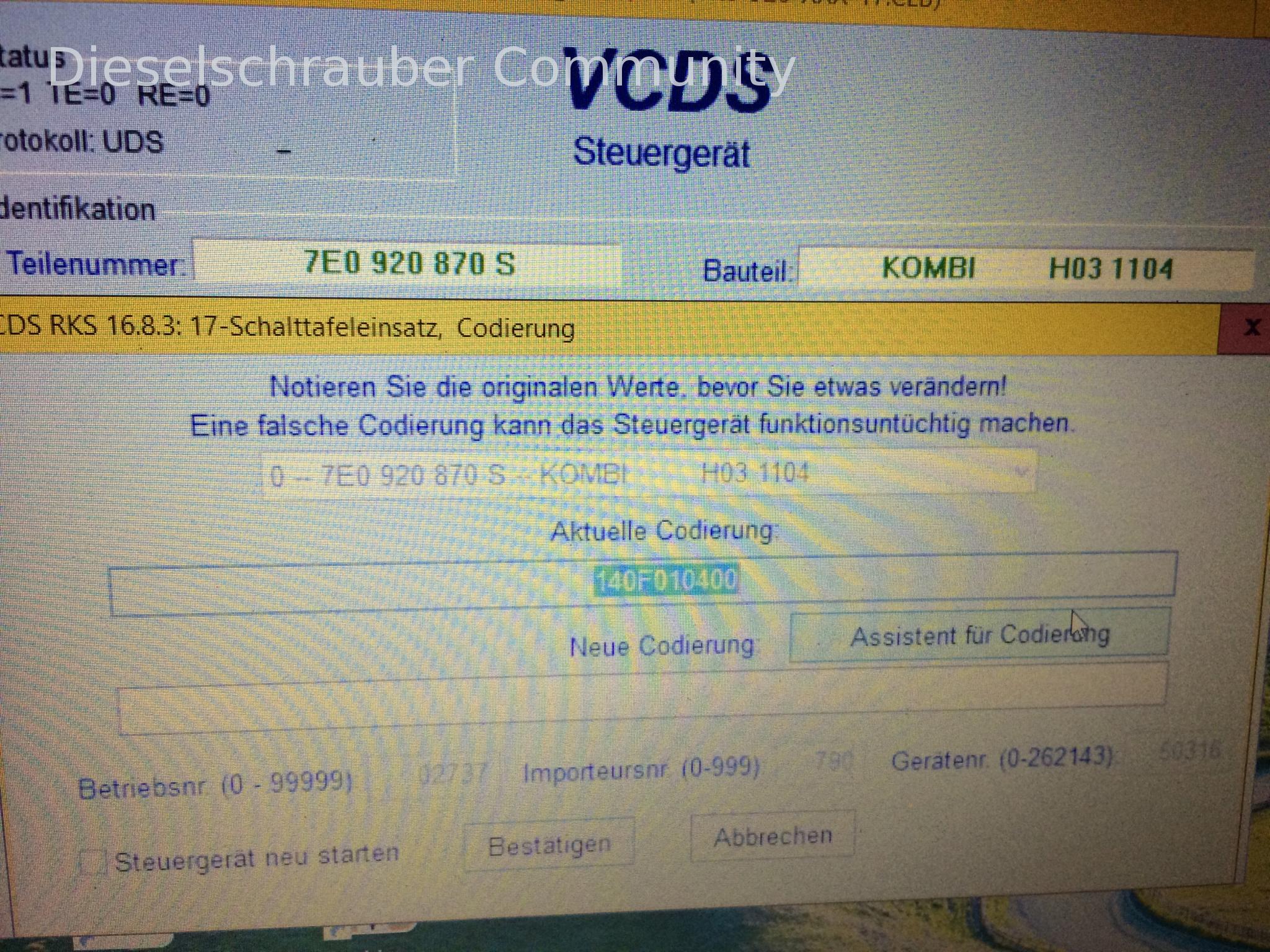

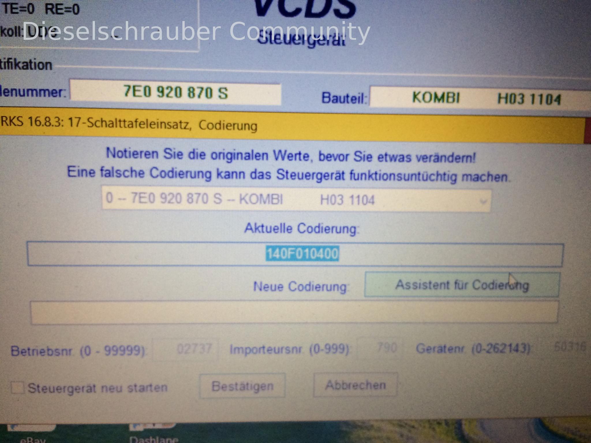

Ich habe zwei Bilder mit dem Handy aufgenommen Screenshot habe ich noch nicht gemacht. Das1.Bild ist Stg 17 und das 2.Bild 07 Codierung.

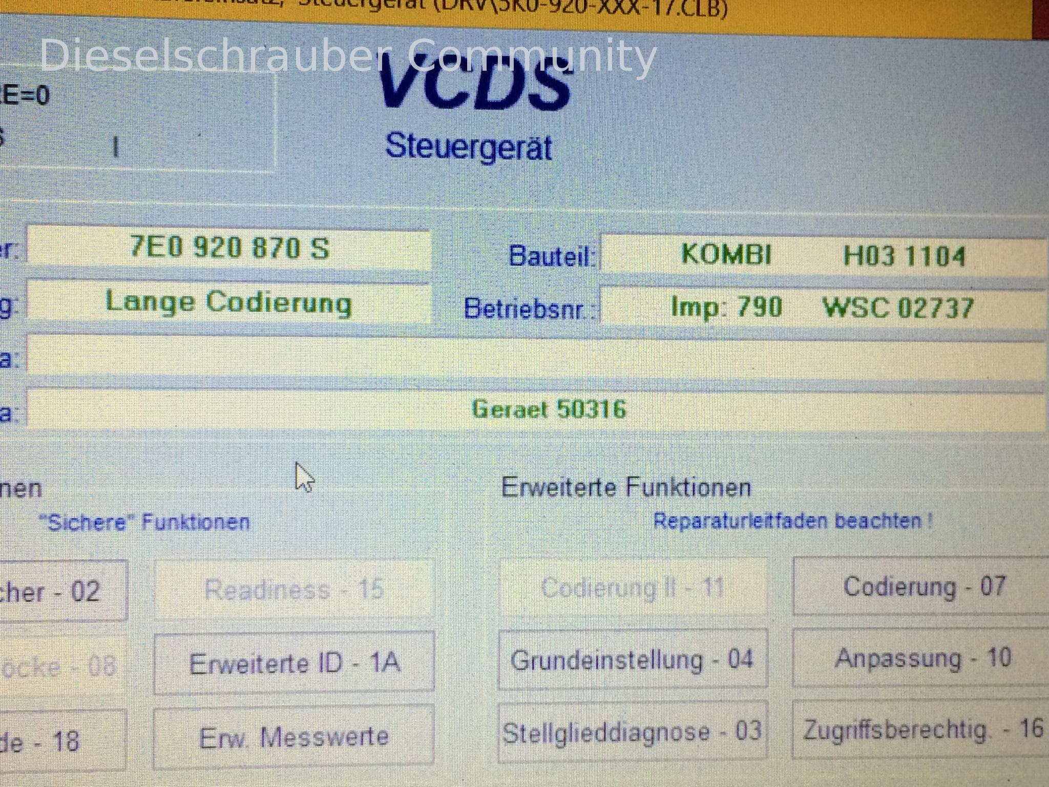

Beitrag09-01-2017, 23:06    Titel: VW T6 Gurtwarnung mit VCDS ausschalten Antworten mit Zitat
Hallo, hat nicht so gut geklappt. Die ersten zwei Bilder sind 07 Codierung das dritte Bild ist STG 17 Lange Codierung. Ich muss noch viel lernen. Danke Wolfgang

Beitrag09-01-2017, 23:12    Titel: VW T6 Gurtwarnung mit VCDS ausschalten Antworten mit Zitat
Schön und was passiert wenn Du auf den Button "Assistent für Codierung" klickst?
