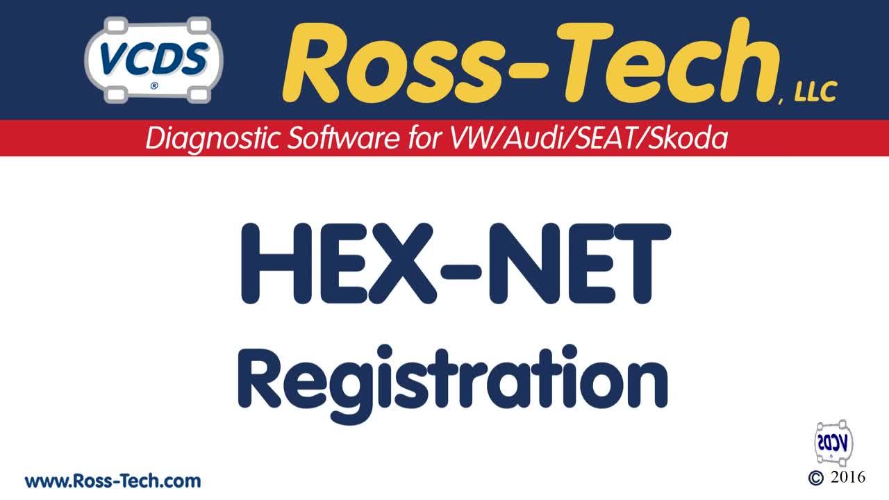

Nach 15 Nutzungen muss das Ross-Tech HEX-NET® und das HEX-V2® Diagnosesystem auf den Kunden registriert werden. Wie die HEX-V2 Registrierung bzw. HEX-NET Registrierung geht, siehe folgendes Video:
Die neueste Version der VCDS-Software finden Sie in Ihrem Dieselschrauber Kundenkonto unter http://shop.dieselschrauber.org/account.php
Die VCDS-Software wird mit dem VCDS-Schnittstellenkonfigurationsprogramm geliefert, mit dem das HEX-NET bzw. das HEX-V2 registriert wird. Das HEX-NET / HEX-V2 muss bei der Registrierung nicht an ein Fahrzeug angeschlossen werden, der verwendete Computer muss jedoch online sein.
Starten Sie die VCDS-Software und stecken Sie das HEX-NET / HEX-V2 auf Ihren Computer. Klicken Sie auf die Schaltfläche [Einstellungen] und dann auf die Schaltfläche [Anschlusstest]. Sie sollten eine Meldung erhalten, dass das Interface gefunden und als HEX-NET oder HEX-V2 identifiziert wurde. [OK] klicken.
Klicken Sie nun auf die Schaltfläche [Konfiguration], um das VCDS-Schnittstellenkonfigurationsprogramm (VCIConfig.exe) zu öffnen. Gehen Sie auf die Registerkarte Registration. Wenn Ihr HEX-NET / HEX-V2registriert ist, sehen Sie Ihre Informationen. Wenn das HEX-NET / HEX-V2 nicht registriert ist, erhalten Sie ein Anmeldeformular. Überprüfen Sie die Datenschutzerklärung von Ross-Tech auf unserer Website und aktivieren Sie das Kontrollkästchen, um die Datenschutzbestimmungen akzeptieren zu können.
Zur Nutzung von SFD, das Interface auf den gleichen Nutzer registrieren, welcher später die SFD-Freischaltungen durchführt!
Füllen Sie die erforderlichen Informationen aus und klicken Sie dann auf die Schaltfläche [Submit Registration Request].
Eine Pop-up-Nachricht informiert Sie, dass die Informationen erfolgreich eingereicht wurde und Sie erhalten eine E-Mail mit Informationen, um die Registrierung abzuschließen.
Wenn Sie die E-Mail von Ross Tech erhalten, finden Sie Ihre Transaktions-ID. Kopieren Sie diese Informationen, und senden Sie sie an das Feld Transaktions-ID in dem Dienstprogramm VCDS-Schnittstellenkonfiguration. Klicken Sie auf Registrierung abschließen.
Eine Pop-up-Nachricht wird Sie wissen lassen, dass die Registrierung erfolgreich war. [OK] klicken.
Zurück in der VCDS-Software, unter dem Bildschirm [Einstellungen], einen anderen [Anschlusstest]. Klicken Sie auf OK und dann auf die Schaltfläche Speichern, um zum ersten Bildschirm der VCDS-Software zurückzukehren. Klicken Sie auf die Schaltfläche [Über...], und wenn Sie Ihre Informationen sehen, zeigt dies, dass das HEX-NET / HEX-V2 korrekt registriert ist.
Achtung: Entgegen der Anzeige im Programm kann die Email mit dem Registriercode bis zu 24 Stunden dauern. icon_exclaim.gif
HEX-NET und HEX-V2 Registrierung bei VCDS - HEX-NET and HEX-V2, getting registered.mp4
