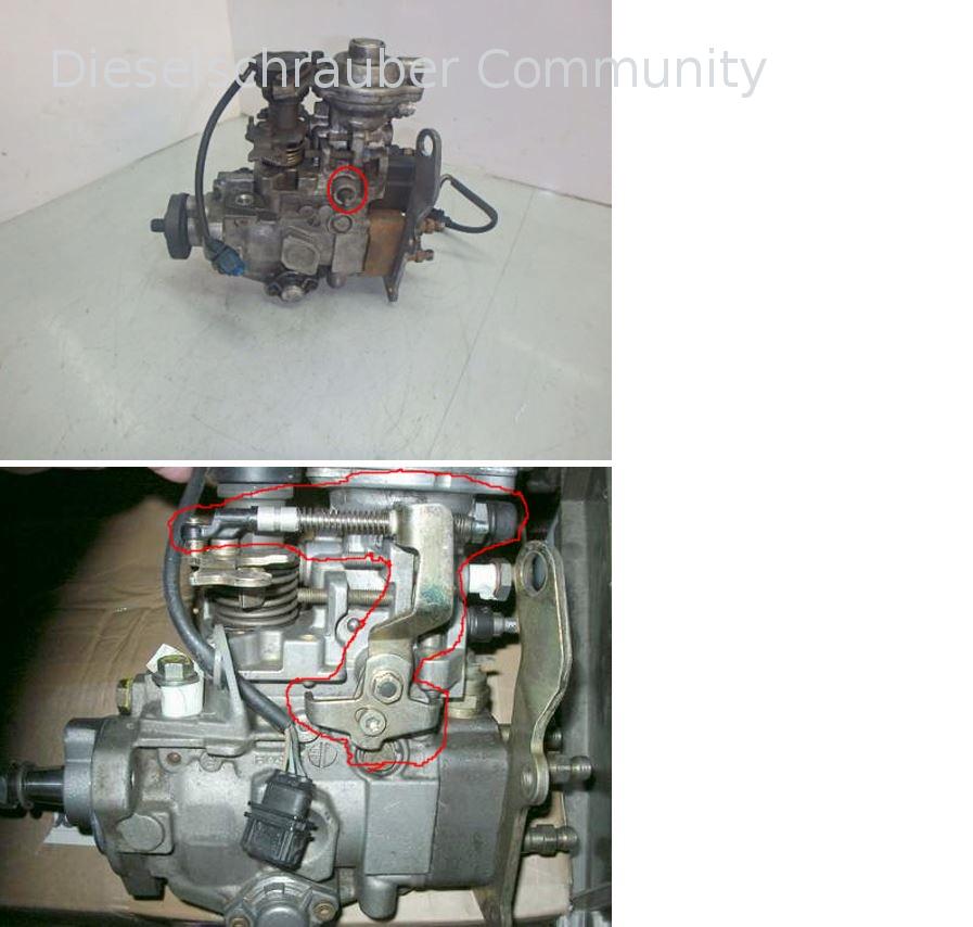

ich baue mir gerade einen mechanischen TDI aus einem Golf 4 ALH Motor.
Hierfür verwende ich eine Einspritzpumpe aus einem Land Rover Discovery 300TDI, die ich in der Bucht gekauft habe.
Nun ist mir aufgefallen, dass an der gekauften Pumpe eine Verstellmechanik fehlt, die eigentlich da sein sollte. An der Stelle, an der bei alten VW Pumpen in der Regel der Kaltstartbeschleuniger sitzt.
(Bild: Oben meine Pumpe, unten Bild aus dem Internet -> so ist es original)
Bei der Land Rover Pumpe wird die Mechanik jedoch nicht über einen separaten Bowdenzug betätigt, sondern ist an den Gashebel gekoppelt.
Kann mir jemand sagen, wofür das gut ist und ob ich analog zum KSB vielleicht auch ohne die Mechanik leben kann?

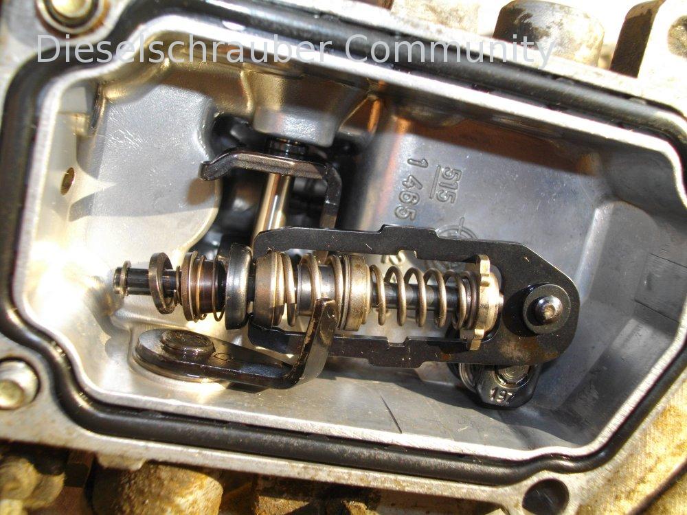

Ich habe die Pumpe zwischenzeitlich mal aufgemacht.
Der Hebel bedient einen Haken (unten in Bild) der meines Erachtens den Fliehkraftversteller in seiner Auslenkung begrenzt...
Naja. Hoffe das hat nur mit den Emissionen zu tun oder so. Lasse das jetzt versuchsweise mal weg.

es gibt VP37, da sitzt das Riemenrad mit Nut und Feder auf der Nabe. Es gibt auch VP37, da ist das Riemenrad mit drei Schrauben an einem Nabenrad angeflanscht. Bei letzterem hast Du nach Lösen des Rads auf der ESP Welle verloren. Das Nabenrad muß fest bleiben.
Zu Deiner mechanischen Einspritzpumpe - die Welle wird doch, wenn überhaupt, von der rechten Seite her bedient? (Blickrichtung Riemen). Was wurde im Bild abgenommen, das versteht man nicht.
PS: wenn Du genau hinschaust, hat der hinterfragte Versteller zwei enge Anschläge, und sollte über den Gashebel betätigt werden. Und wirkt in der Pumpe als "Gegenlager" auf die Gasbetätigung (?)
Die Mimik gibt es auch beim AAZ.

Zum Hebel oben, den hat (wie schon richtig erkannt) die Euronorm mit sich gebracht.
Er gibt erst ab einem gewissen Fahrerwunsch (Gaspedalstellung) die Ladedruckanreicherung LDA am Regelschieberhebel frei, um Schwarzrauch im unteren und
Niedriglastbereich zu vermeiden.
Wenn Du den weg läßt, passiert also nix. Er sollte halt auf offen stehen, sonst wird das Ganze etwas träge, wenn kein "Stoff" freigegeben wird icon_wink.gif
