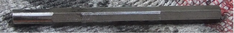

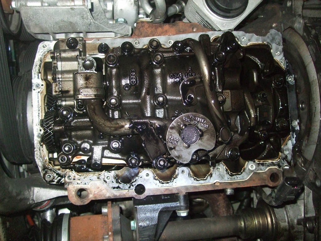

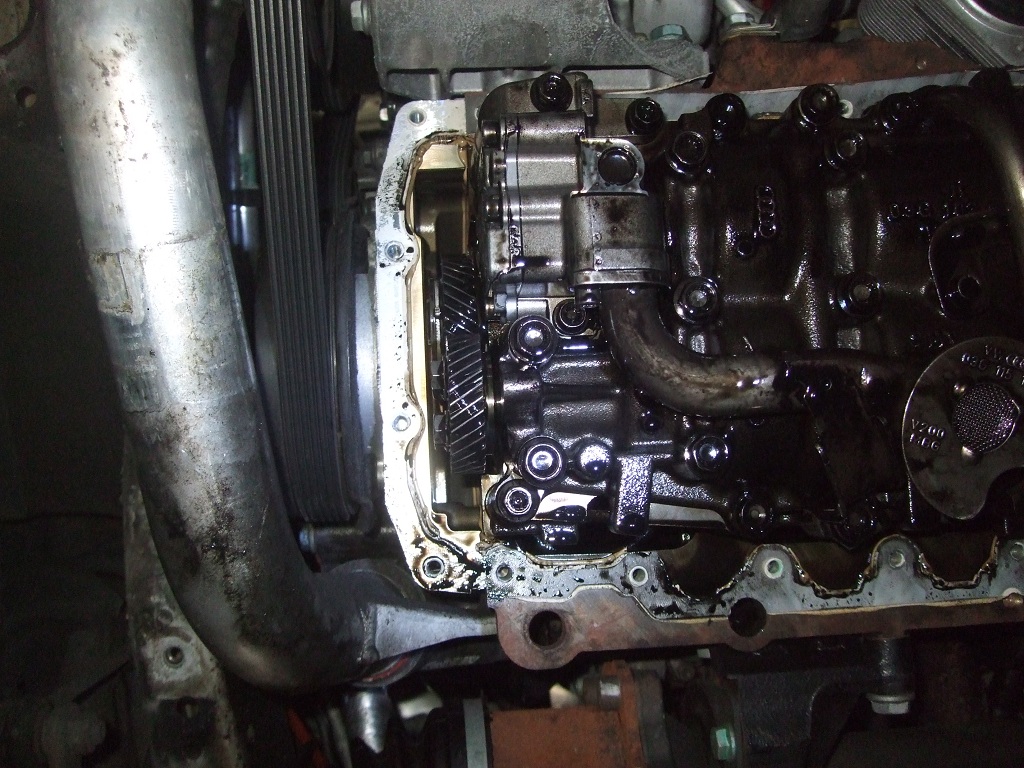

So habe jetzt alles zerlegt. (die letzte Schraube der Ölwanne wollte nicht ab...)
Die Zahnräder sehen ganz gut aus und der Rest war auch in Ordnung.
Beim Abbauen der Ölpumpe habe ich dann gesehen, dass die Welle teilweise rund ist.
Die Frage ist jetzt, reicht es die Welle zu tauschen, oder muss man davon ausgehen, dass die Ölpumpe auch kaputt ist?
Die gewünschten Bilder habe ich auchmal angehängt. Wenn noch etwas benötigt wird, dann einfach schreiben.
| Beschreibung: |
| 6-Kant Welle Ausgleichswellenmodul - Ölpumpe |

| Beschreibung: |
| Ölpumpe BMR (2.0 TDI 140PS) Sharan |
| Dateigröße: |
366,66 KB |
| Angeschaut: |
26529 mal |
| Beschreibung: |
| Dateigröße: |
428,88 KB |
| Angeschaut: |
25659 mal |
| Beschreibung: |
| Dateigröße: |
402,98 KB |
| Angeschaut: |
27449 mal |

voodoo Gast
05-10-2011, 21:26 Titel: Sharan 140PS TDI Öldruck fehlt |
Den Sechskant gibt es einzeln zu kaufen.
Leider befürchte ich, dass das nur kurzfristig helfen wird.
Denn die Aufnahme des Sechskantes nimmt Schaden wenn Spiel vorhanden ist.
Und dein Sechskant sieht nicht nur schlecht sondern wirklich sehr schlecht aus.
Somit wird der neue Sechskant auch bald wieder hin sein.
Da beim Touran die Wanne aber recht einfach zu demontieren ist, würde ich es riskieren.
Falls der neue Sechskant wieder hinüber ist kannst du immernoch ein neues Ausgleichswellenmodul kaufen.

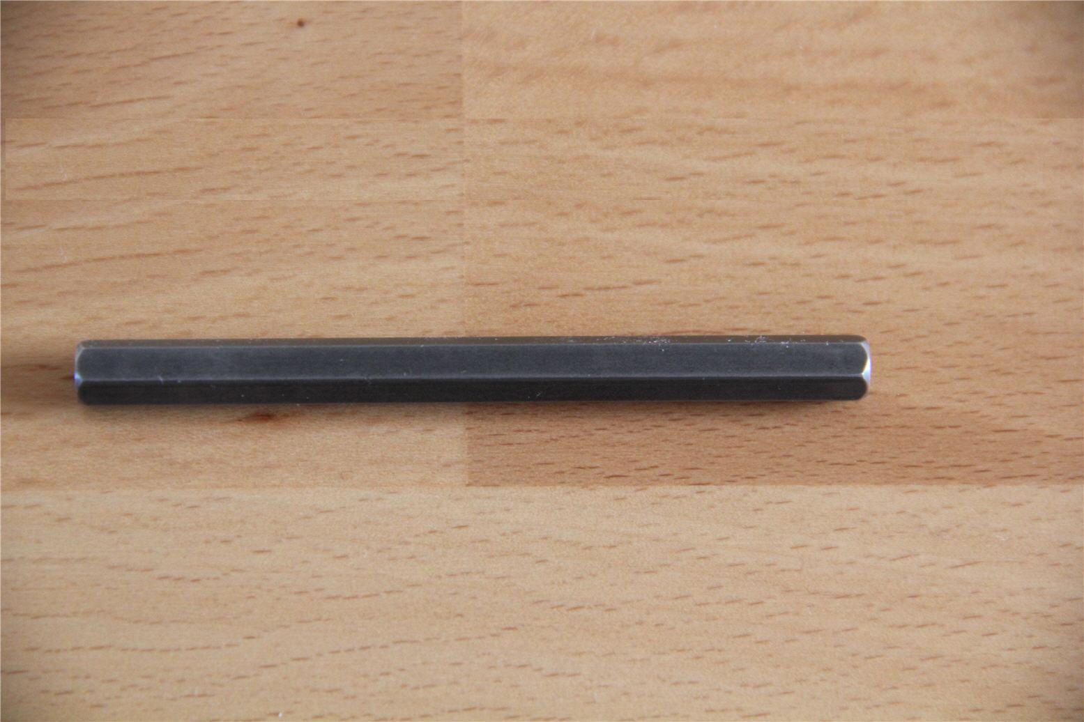

voodoo Gast
05-10-2011, 22:46 Titel: Sharan 140PS TDI Öldruck fehlt |
Die Welle sollte nirgends rund sein. Deine Welle sieht sehr sehr übel aus.
Sollte auch egal sein wie du sie einbaust.
So schaut sie neu aus:
p.s. Die Wellen drehen sich auf der Ausgleichswellenseite rund.
Also mit der neuen Pumpe hat sich das dann leider nicht erledigt.
Das ganze Modul kostet über 1000€.
Im großen Auktionshaus gibt es Anbieter die das Modul reparieren, was davon zu halten ist, ist fraglich.
Andere Alternative wäre den Sechskant auf der Ausgleichswellenseite einfach anzuschweissen.
Dann dreht sich garantiert nichts mehr rund.
