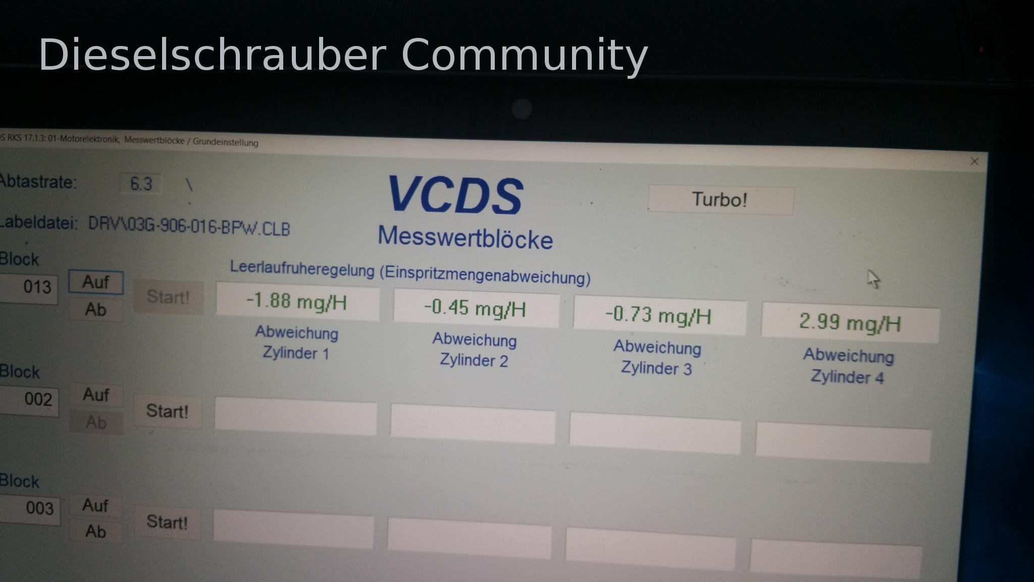

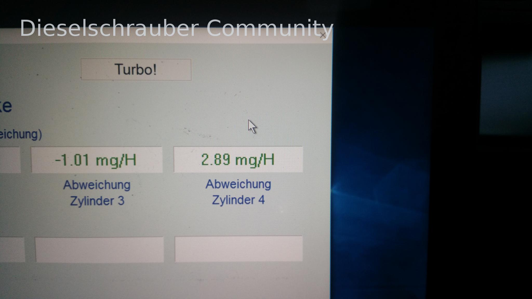

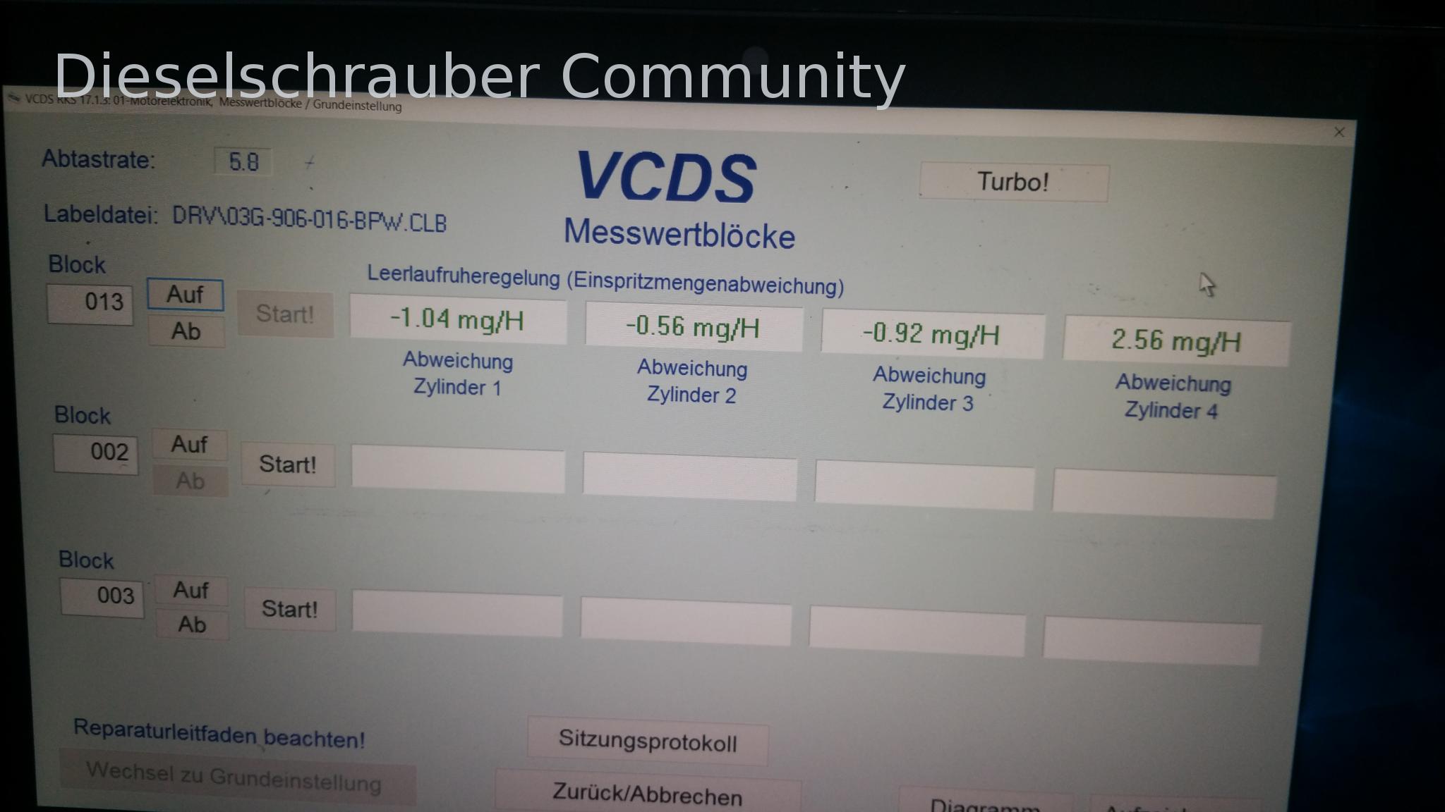

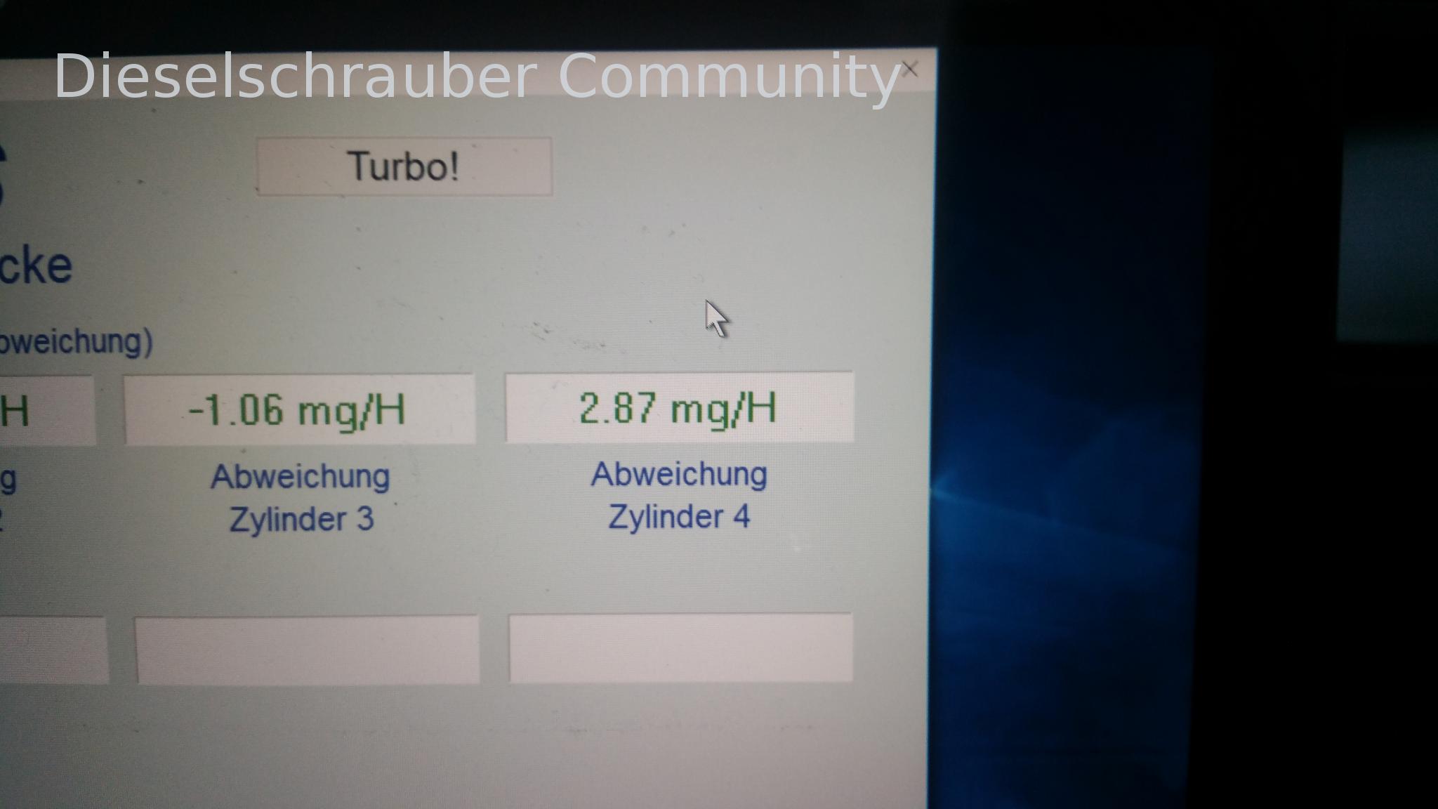

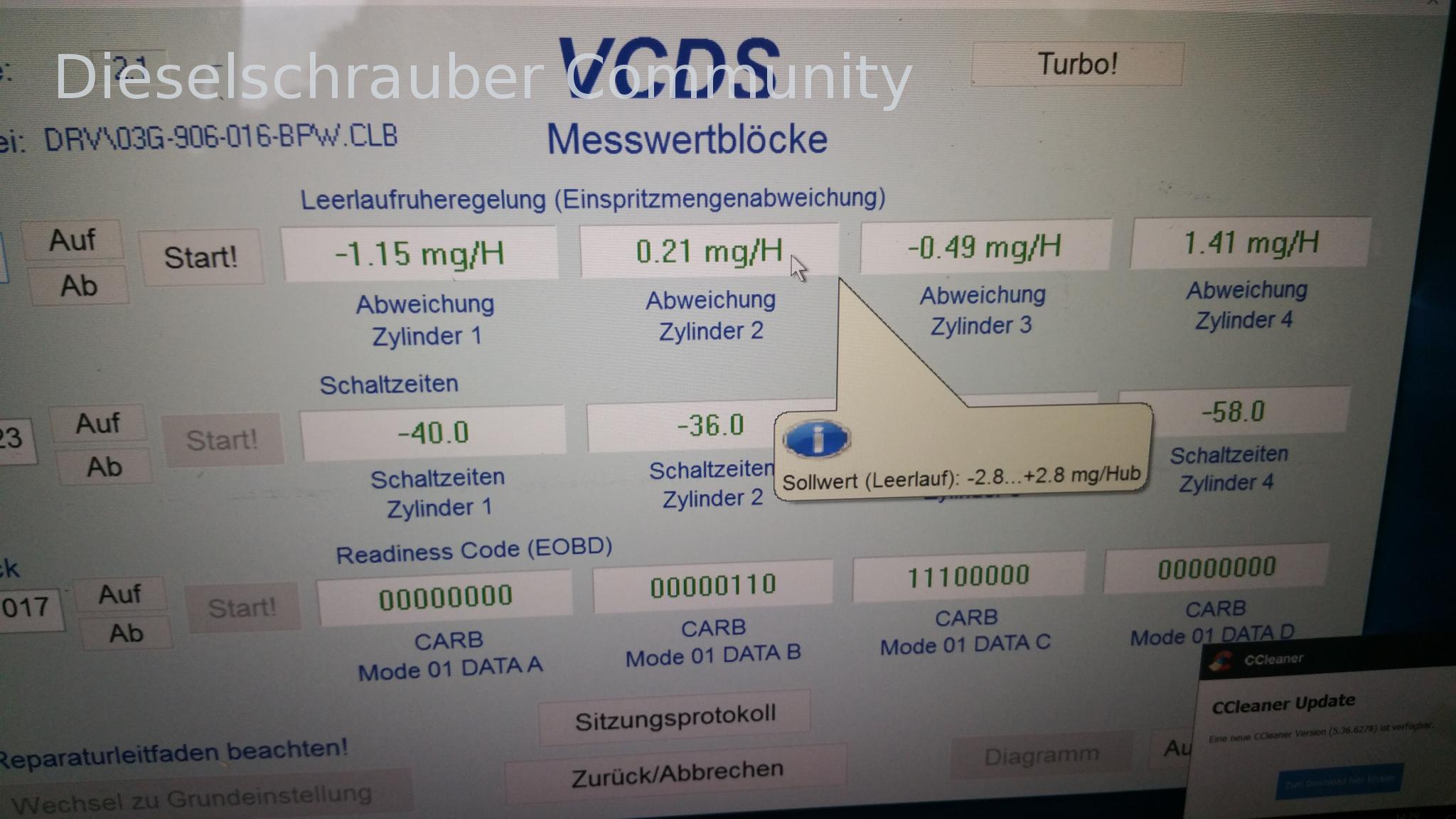

Mein alter Audi A4 2.0tdi BPW schwächelt etwas.
Bei Betriebstemperatur fängt der Motor im Leerlauf etwas extrem an sich zu schütteln.
Leichte Aussetzer sind auch in der Warmlaufphase wahrzunehmen.
Bei betriebswarmen Motor kommt es in der Lastphase ebenfalls zu Schwingungen.
Ich bin mir sicher das Problem im Bereich der PDE zu suchen.
Ich habe mit VCDS über Messwertblock 13 mir folgende Messwerte anzeigen lassen, aber bin mir nicht 100% sicher, wie ich diese Ergebnisse zu interpretieren habe.
Die Bilder sind in umgekehrter Reihenfolge anzuschauen.
 bei betriebswarmen Motor

PD Kabelbaum wurde schon ersetzt?
R082rt7971
Mitglied seit: 28.06.2014
Beiträge: 33
2006 Audi A4
Beitrag12-11-2017, 8:37    Titel: Audi A4 2.0 TDI BPW Ruckeln/Schütteln im Leerlauf Zitieren
Nein noch nicht...
Mein Verdacht geht auch dahin.
Ich will am Samstag auf jeden Fall den Kabelbaum ersetzen und allen PDE neue Dichtungssätze verpassen.
Mal schauen ob es hilft

Beitrag26-11-2017, 21:19    Titel: Audi A4 2.0 TDI BPW Ruckeln/Schütteln im Leerlauf Zitieren
So, letzte Woche die PDE's ausgebaut. Anschließend habe ich sie im Ultraschallbad bei 70°C und mit den dementsprechenden Ultraschallreinigungskonzentrat (Tickopur Tr 13) ca. 10 Minuten gereinigt. Großartig festgestellt habe ich optisch an den PDE nichts. Die Druckkegel oben an den Düsen waren im Vergleich zu den Neuen etwas ausgewaschen, was aber nach 350tsd Km nicht ungewöhnlich ist. Die Schäfte der Düsen haben Verkokung angesetzt... Ist aber auch normal würde ich sagen. Leichte halbmondförmige Riefen haben sich durch die einseitige Befestigung der PDE in den Zylinderkopf eingearbeitet... Das habe ich bei weniger Laufleistung aber auch schon mal schlimmer gesehen.
Die Dichtsätze würden komplett erneuert und der besagte Kabelbaum wurde auch erneuert.
Der Kabelbaum lässt sich echt bescheiden Aus- und Einbauen, da der Motor hier längs verbaut ist und die Öffnung auf der Seite der Spritzwand liegt.
Nach dem der Motor nach langem Juckeln ansprang stellte ich sofort einen ruhigeren und weicheren Motorlauf im Vergleich zu vorher fest.
Mittlerweile fahre ich seit einer Woche wieder und der Motor läuft in allen Betriebszuständen einwandfrei.
Was am Ende das Problem behoben hat kann ich nicht genau sagen, aber ich denke, dass es auf jeden Fall nicht verkehrt ist all diese Arbeiten mitzumachen, wenn man schon mal bei ist.

Magst Du uns bitte noch Logs oder zumindest Fotos von den jetzigen Werten der MWBs 13/18/23 machen, damit die Nachwelt auch was vom "Vorher-Nachher-Vergleich" hat?
Die PDE's wurden sicher(?!!!) lt. RLF korrekt montiert uva. eingestellt??
Denke, daß es bestimmt die gealterten und verschlissenen Dichtungsringe waren, weniger die Druckstücke - welche aber lt. RLF immer bei Arbeiten an PDE's zu tauschen sind.
