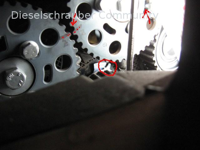

Daß der Synchronisationswinkel springt ist in gewissen Grenzen normal, allerdings NICHT zwischen 0° und 1,1°!
Das ist eindeutig zuviel und lässt auf einen losen Zahnriemen schliessen. Also den Zahnriemenspanner auf richtige Montage, Funktion und Einstellung prüfen und auch schauen, ob das Lager der Wasserpumpe ok ist.
Am besten den Zahnriemen mal entspannen und schauen, ob alle am Riemenlauf beteiligten Lager, auch der Umlenkrollen, leicht und spielfrei laufen. Danach den ZR-Spanner wieder richtig einstellen. Achtung, es ist u.U. ein Spezialschlüssel mit 2 Stiften notwendig, der in den ZR-Spanner gesteckt wird. Manche Spannrollen haben auch zusätzlich einen Innensechskant zum Spannen, hierbei entfällt der Spezialschlüssel.
Dieser hat hinten an der Spannrolle eine Blecknase, welche in eine Vertiefung am Block eingehangen wird. Es wird sowie gespannt, daß die Erhebung des drehbaren Innenteils über der darüberliegenden Blechlücke liegt.
Bei den PD-Elementen selbst (Betätigung) erstmal nicht einstellen/verstellen, nur schauen ob alles fest ist, nicht abgebrochen oder lose.

 Spannrolle einstellen: Ist ein anderer Motor aber roten Kreis bei der Spannrolle beachten.
