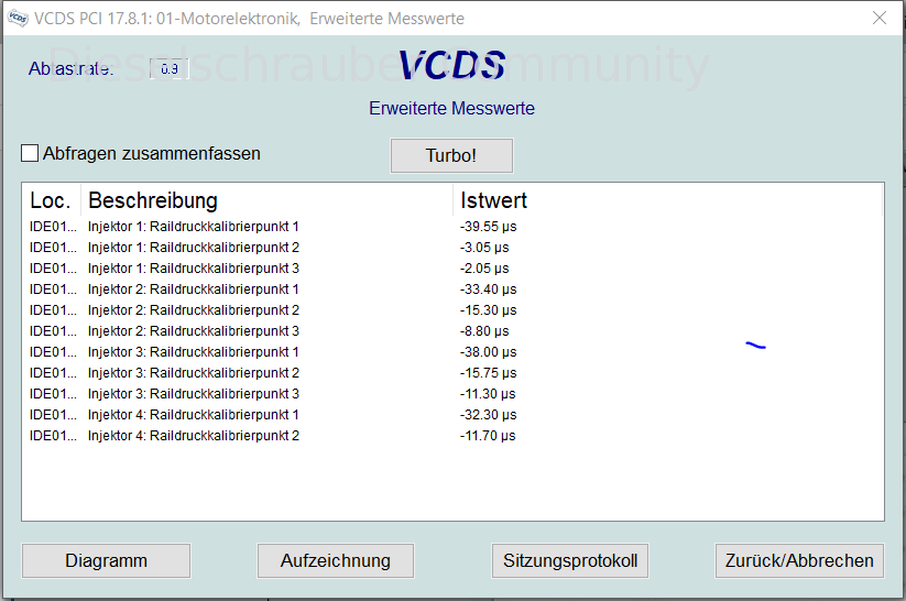

Hier die Meßwerte (hoffe es sind die richtigen):

Ich würde die Raildruckkalibrierpunkte nicht unbedingt als Maß für eine Anomalie nehmen (meine Interpretation: sie zeigen den Zeitpunkt, bei dem während des Einspritzzyklus bestimmte Raildruckwerte erreicht werden, und werden zur Korrektur der Einspritzdauern verwendet).
Mindestens genauso aussagekräftig wären die Werte der Einspritzmengenabweichungen im Leerlauf, und vielleicht der Ansteuerzeiten/Startzeiten der einzelnen Einspritzungen.
Wenn eine Düse nicht hält, siehst Du das neben den LL Werten am besten am Aussehen der Düse (= Ausbau).

wenn du die Kalibrierwerte mit den anderen Usern vergleichst (siehe hier: https://community.dieselschrauber.org/viewtopic.php?t=28779), dann würde ich die Behauptung aufstellen, dass deine Düsen undicht sind und nachtropfen.
Bitte erleuchte uns mal, woran genau Du das erkennst. Für mich liegen die Werte in der Bandbreite der Berichte zu R4 Motoren im Link. M.E. haben wir noch nicht einmal Klarheit über das Meßprinzip. Du siehst z.B., daß Kalibrierpunkte 2 manchmal vor Kalibrierpunkten 1 liegen.

ich muss dir (leider) Recht geben. Das war Unsinn. Ich habe jetzt festgestellt,
dass die Kalibrierungswerte viel weniger für die tatsächliche Mengenbegrenzung herangezogen werden, sondern um Druckschwankungen im System zu glätten.
Es gibt eine Dr. Arbeit die ich hier leider nicht veröffentlichen darf, aus der hervorgeht, dass die durch Kalibrierung korrigierte Ansteuerdauer lediglich auf die Korrektur der Druckwellen abstellt. Damit werden also Druckwellen geglättet.
Das ganze passiert im 0,001 Millisekunden Bereich.
Wer sich dafür Interessiert: Man findet das Thema unter: "Einspritzmengenkorrektur in Common Rail Systemen mit Hilfe Magnetoelastischer Drucksensoren"
Nach meiner Recherche sind Ansteuerdauern (vom Steuergerät) bis zu 1,4 ms normal.
Korrekturen wie oben genannt Injektor 1 von etwa 0,040 ms wären demnach nicht dramatisch.
