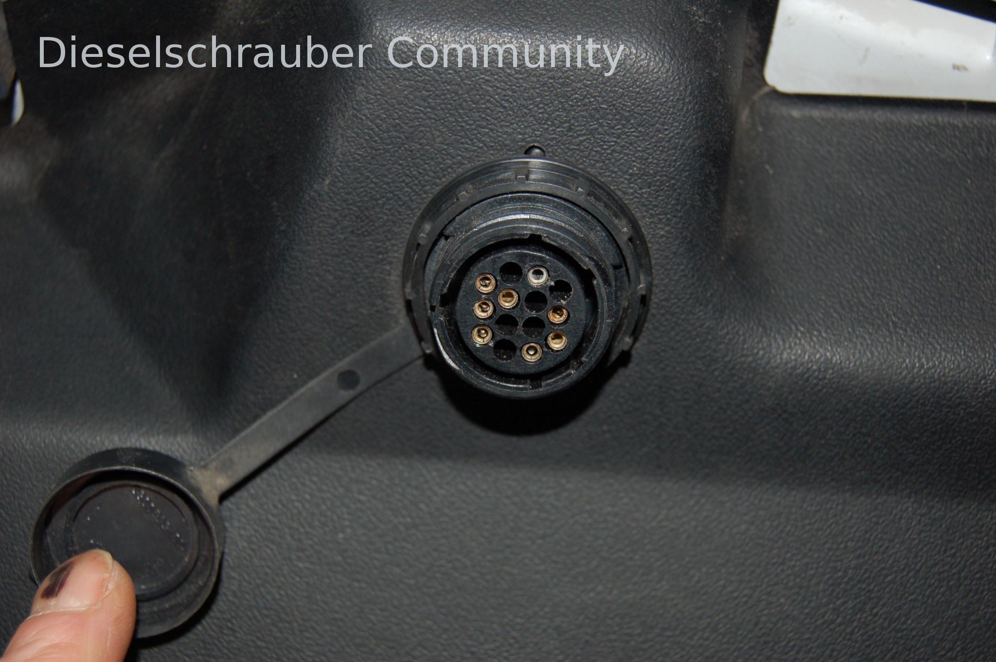

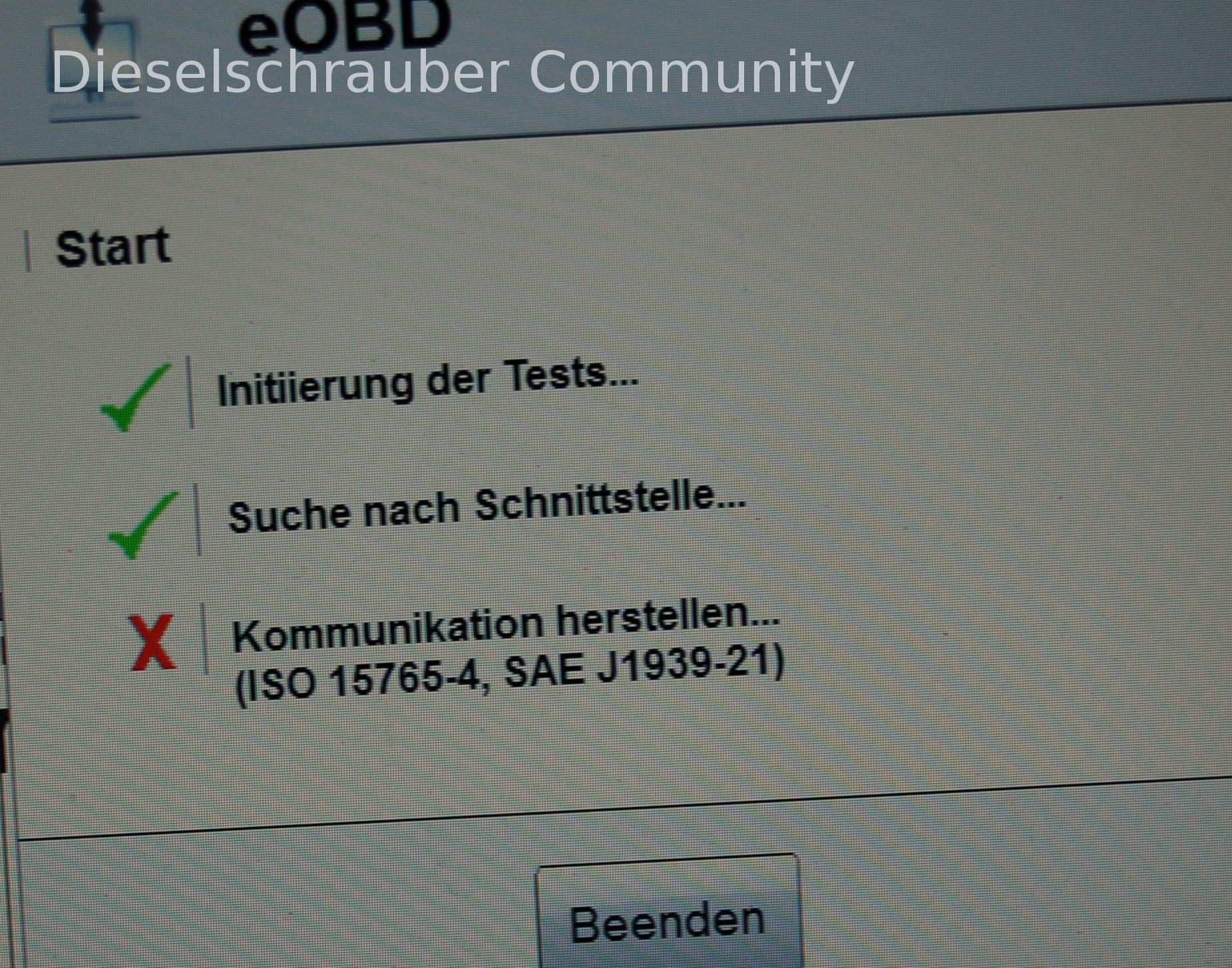

Suche OBD Scanner für Nutzfahrzeuge
Mein jetziges Gerät arbeitet einwandfrei im Pkw und Transporter-Bereich. Allerdings ältere Fahrzeuge mit 16 poligen Rundsteckdosen sind keinerlei Signale zu entlocken z.B. MB. Das jetzige Gerät scheitert an einer Herstellung der Kommunikation
ISO 15765-4 ,SAE J1939-21.
Nun muss was anderes her, ohne lange basteln.
MfG

Ist natürlich geraten, wenn man nicht weiß für welche Fahrzeuge, aber es gibt Adapter OBD - 14 Pol rund.

von Texa gibt es IDC 5 Premium Truck. Hat jemand Erfahrungen mit deren Produkten? Ein komplettes System liegt wohl in mittlerer vierstelliger Kosten-Grössenordnung.
Um welche Fahrzeuge geht es denn? Sind aktuelle LKW eigentlich mit SAE J2534-Software vom Fahrzeughersteller zu diagnostizieren?

Erstmal ein Wort an Herbert , wenn das alles so einfach wäre mit den 16 poligen Stecker, nach langen Recherchen bei wirklich vielen Anfragen an Händlern ohne Ergebnisse bis her. Angebote beliefen sich immer auf MB Sprinter ,damit kann ich nichts anfangen. Hatte mal von den meinigen Adapter das Kabel /Isolierung abgeschält 4 Adern sind darin erhalten .In der Steckdose sind 8 Stk. belegt . Nach SAE J 1939 soll es allerdings möglich sein bei (schweren Nutzfahrzeugen) Daten zu ziehen. Denke aber mal der MB 814 Vario ist kein....
Kein Bock mehr die Tage fließen dir durch die Hände, auch die Geduld ist mal erschöpft.
So Diesel Schrauber
Es handelt sich um MB 814 D Vario aus 2001
MfG

Danke, welches Diagnoseprogramm verwendest Du denn jetzt für den MB814?
Bin mir ziemlich sicher, dass es von Texa einen passenden Multiplexer für das Fahrzeug gibt.

Das Programm Delphi 2015.3
Angaben Protokoll : ISO 9141-2/11898-2/14230-4/15031/15765-4
SAE J 1850 /J 1939/J 1979/J 2411
Konnte bisher noch nichts negatives über den Delphi 150 e sagen ,lief bisher tadellos.
MfG Peter

Der entsprechende Multiplexer für den MB 815 bei Texa Diagnose wäre: Artikel 3903429, "Mercedes Benz cable for vehicles Euro 2 and Euro 3 (3151/T09A). Kostet um die 118 EUR, Lieferzeit allerdings ca. 2+ Wochen, da ich ihn nicht auf Lager habe.
