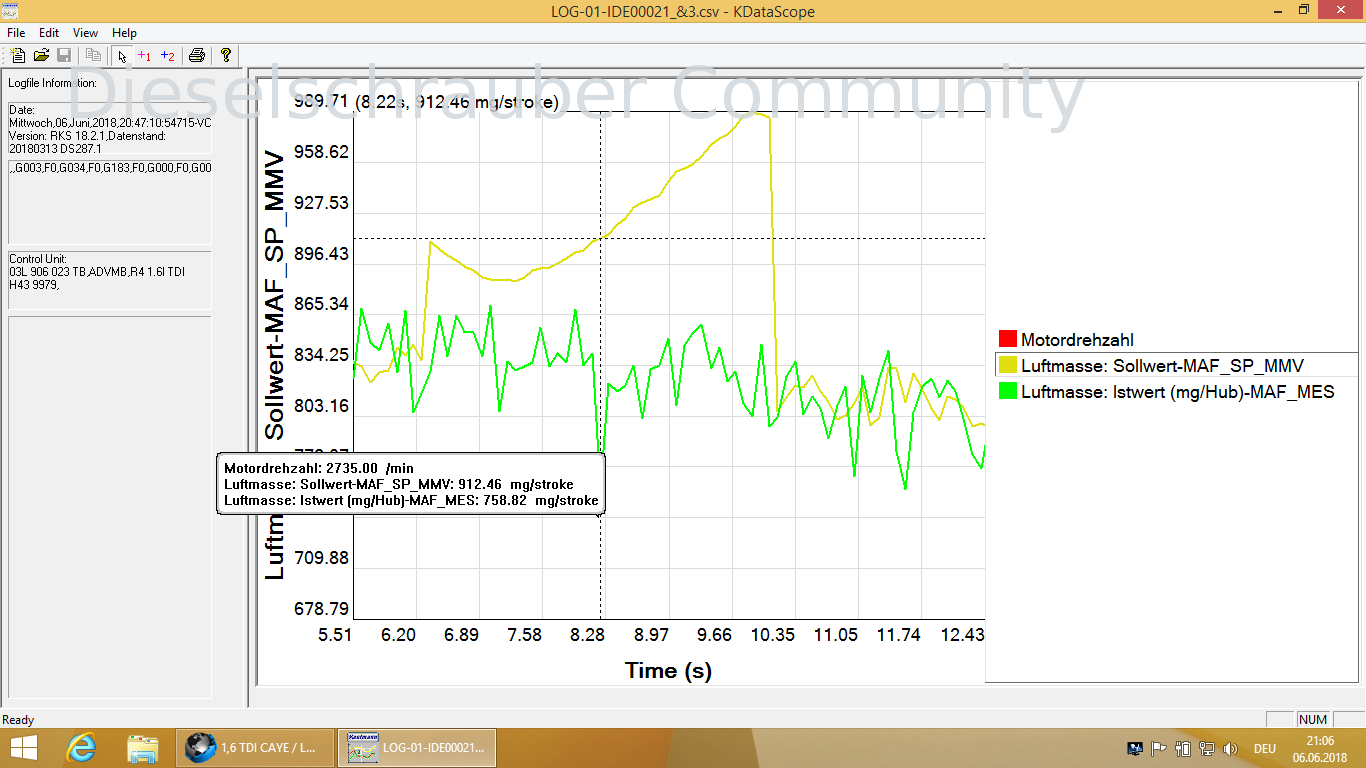

Beitrag06-06-2018, 21:14    Titel: 1,6 TDI CAYE / LMM Fehler nach Austausch wg. wenig Leistung Zitieren
man sieht im Log Einbrüche, abgesehen davon sind die Werte bei Vollgas unter dem Sollwert. Weiss jetzt nicht ob das bei den 1.6 TDIs normal ist, aber bei Vollgas sollten die Istwerte eigentlich über den Sollwerten liegen.
Möglicherweise spielt hier auch das Abgasupdate mit rein.
LMM ist 100% sicher der Richtige und vom icon_smile.gif anstatt einer Teilequelle, welche nach Wunsch bedruckte Kartons vertickt?
Gerade bei LMM wurde nämlich in der Vergangenheit gerne beschissen und Sachen verkauft, welche eher als Schätzeisen taugen (mehr oder weniger funktionsfähige LMM-Plagiate).
Zu den einbrechenden Werten: Würde mir hierzu mm für mm die LMM-Verkabelung auf Beschädigungen bzw. Kabelbrüche ansehen.
Auch nicht vergessen an den Steckern zu wackeln.
Du kannst den Motor auch im Leerlauf laufen lassen und durch biegen/wackeln an den Steckern und Kabeln versuchen die Istwert-Einbrüche zu provozieren.
Eine weitere hässliche mögliche Ursache wäre ein defektes AGR-Ventil bzw. eine defekte Drosselklappe... vorher würde ich aber ganz sicher gehen, dass Stecker, Verkabelung und LMM ok sind.

Beitrag06-06-2018, 21:22    Titel: 1,6 TDI CAYE / LMM Fehler nach Austausch wg. wenig Leistung Zitieren
Grade nochmal nachgesehen, wenn der Kilometerstand nicht zurück gedreht ist, eigentlich zu wenig für Probleme an AGR und/oder Drosselklappe...
Kilometerstand: 88943 km
Prinzipiell könnten auch bei Dir abgenudelte Plastikzahnrädchen die Ursache für die springenden Luftmassenwerte sein, auch wenn die jeweiligen Aktoren bei Dir anders aussehen werden (Bilder gerne willkommen):
/viewtopic.php?t=22804
druese
Mitglied seit: 31.05.2012
Beiträge: 7
Beitrag06-06-2018, 23:41    Titel: feezer unnutzbarkeit C: server51.justcccam.info 22302 Zitieren
Vielen Dank für die Analyse der Daten, ich habe es mir auch gerade mit dem KDatascope angeschaut.
Zum neuen LMM folgende Info mit Bild, original an der Teiletheke gekauft.
KM Stand ist echte 89000km
Der AGR Block ist fast neu, ca 4000km gefahren, wurde bei VW gewechselt weil er nach dem Update nach 2km Fahrt kaputt war...
Der neue DPF/Kat ist auch erst seit 4000km drin, weil der alte LEER war, kann es sein das noch ein Rest im Schalldämpfer hängt?
grüße druese
