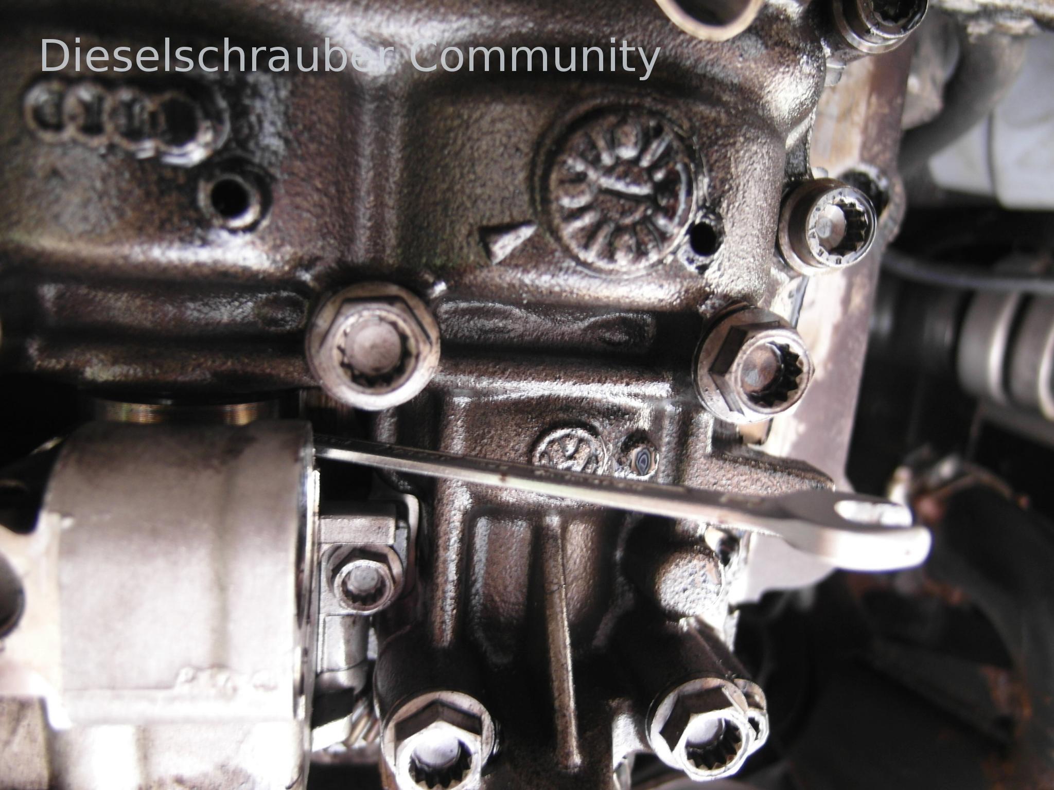

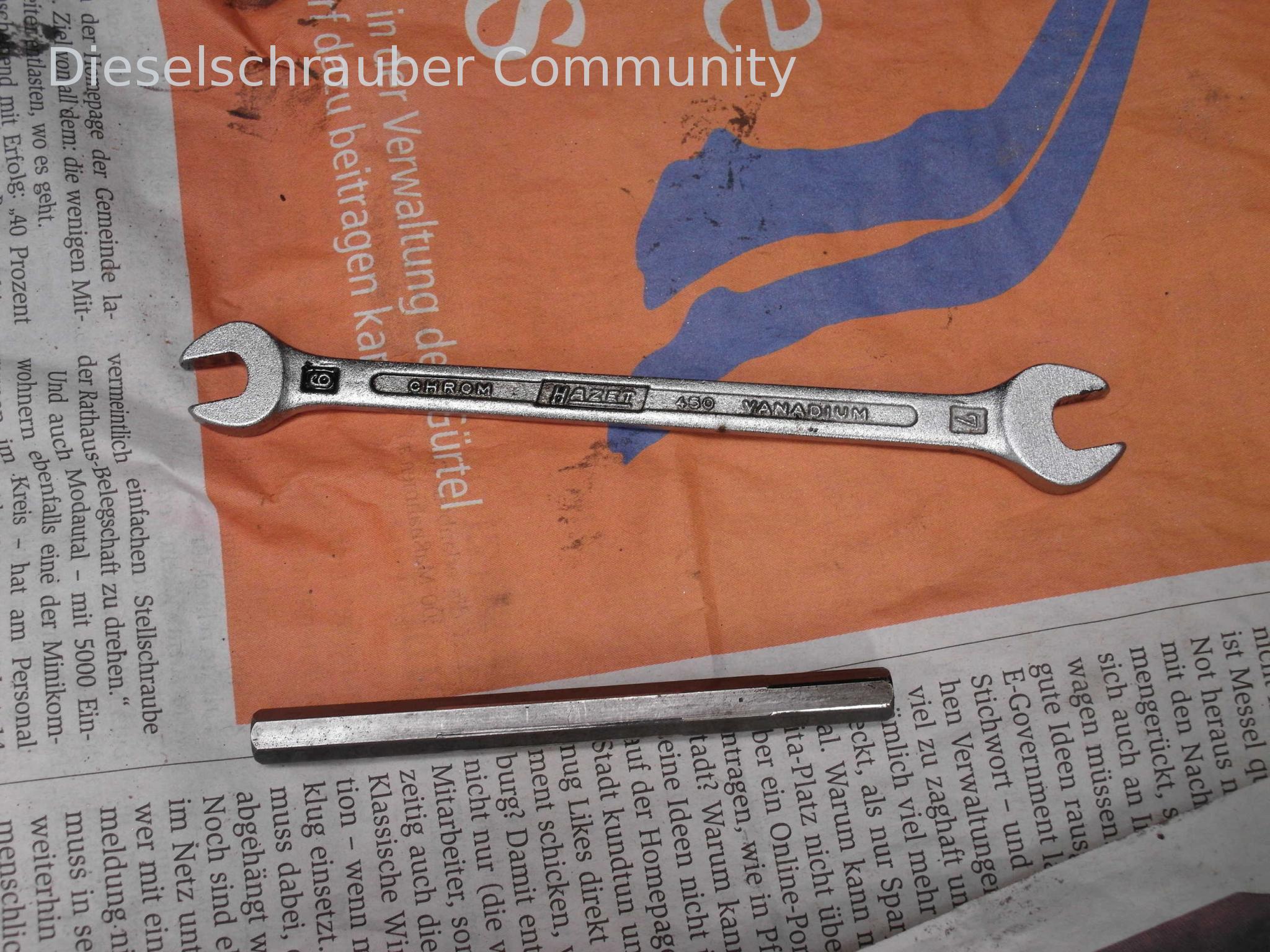

1.Ausbau: die 6-kant-Welle saß in der AW fest. Der durchaus starke Magnet hat da gar nichts ausgerichtet. Dank eines Tipps im SGAF-Forum habe ich mit einem handelsüblichen 6-er Gabelschlüssel von schräg hinten die Welle gepackt und so lange hin- und hergerüttelt (s. Bild), bis die vom Magnet angezogen wurde.
Danach ging alles ganz schnell.

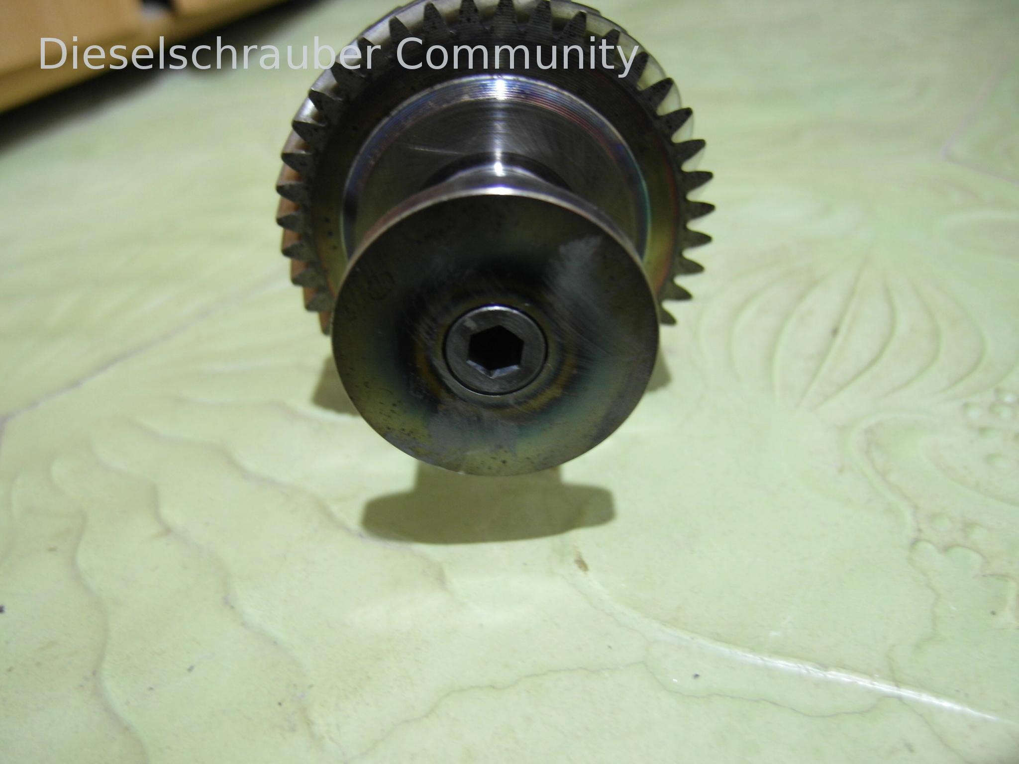

2.Überraschung bei Fehlersuche: Ölpumpe ausgebaut, Welle wieder in Aufnahme gesteckt und mit Schlüssel an Welle gedreht: scheinbar alles i.O., Welle sitzt verdrehfest im 6-kant. Dann weitergesucht und Ölpumpe zerlegt: innen alles wie neu, auch die Feder vom Überdruckventil hat Spannung. also auch hier keine Ursache für das Problem erkennbar, sollte es also doch am Öldruckschalter liegen? (Manometer hatte ich da noch nicht zur Hand).
Ich wollte schon alles wieder montieren und kam gestern Abend auf die Idee, noch ein Video vom Festsitz der Welle unter Drehmoment zu machen. Nachdem das erst unauffällig war, drehte sich die Welle plötzlich in der Aufnahme, weil Sie gerade mal knapp 2 mm rausgewandert war. Und hier liegt eine ganz böse Falle: wenn man die nach Ölpumpenausbau zum Test wieder reinsteckt, schiebt man die natürlich meist ganz hinter. Dort war aber (zumindest bei mir) noch ein ganz kurzer tragfähiger Bereich übrig geblieben. Davor war die Aufnahme rund!
Rainer hatte zuvor schon auf den Innensechskant hingewiesen. Aber ich war erst(fälschlicherweise) sicher, daß mein Test mit der reingesteckten Welle bewies, daß der i.O. sein müsste.

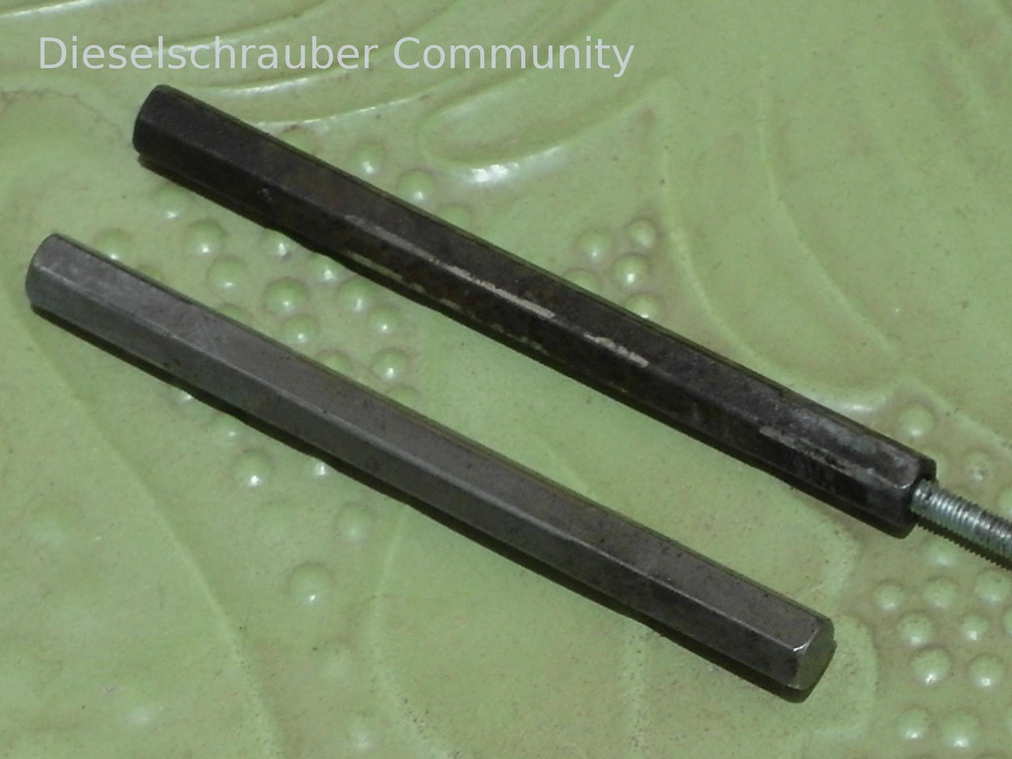

Auf dem einen Bild sieht man meine beiden Sechskantwellen. Die dunkle hatte ich bei 170.000 km vorsorglich getauscht, als die Ölwanne abgedichtet wurde. Die hat auch keine starken Abnutzungserscheinungen. Glück gehabt, dachte ich damals. Und soweit erkennbar war die original, weil es eine mit M3-Auszugsgewinde war (die Ersatzteile haben keines). Die andere war der Ersatz, wieder original von Audi. Die ist nach wie vor fast neuwertig, aber der Innensechskant ist fast völlig rund. Entgegen meiner bisherigen Meinung ist es (zumindest bei mir) wohl so, daß die Wellen deutlich mehr aushalten als der Innensechskant. Bisher war ich (und viele in den Foren wohl auch) der Meinung, daß die Wellen zuerst verschleißen und der Schaden in der Aufnahme eher ein Folgeschaden sei. So kann man sich täuschen.

 erste Welle mit 170 Tkm (mit M3)
2. Welle 170T bis 200T km

Es gab evtl. ein kleines Mißverständnis: meine beiden Sechskantwellen waren eben gerade nicht(!) rund geworden (s. auch damaliges Bild), nur der Innensechskant. Aus diesem Grund hatte ich das hier so ausdrücklich geschrieben, da es der bisherigen "Schulmeinung" entgegensteht. Dort ist immer von einer runden Sechskantwelle und als Folgeschaden erst von einem beschädigten Innensechskant die Rede (zumindest in allen Beiträgen, die ich dazu gelesen hatte, und das waren viele).
