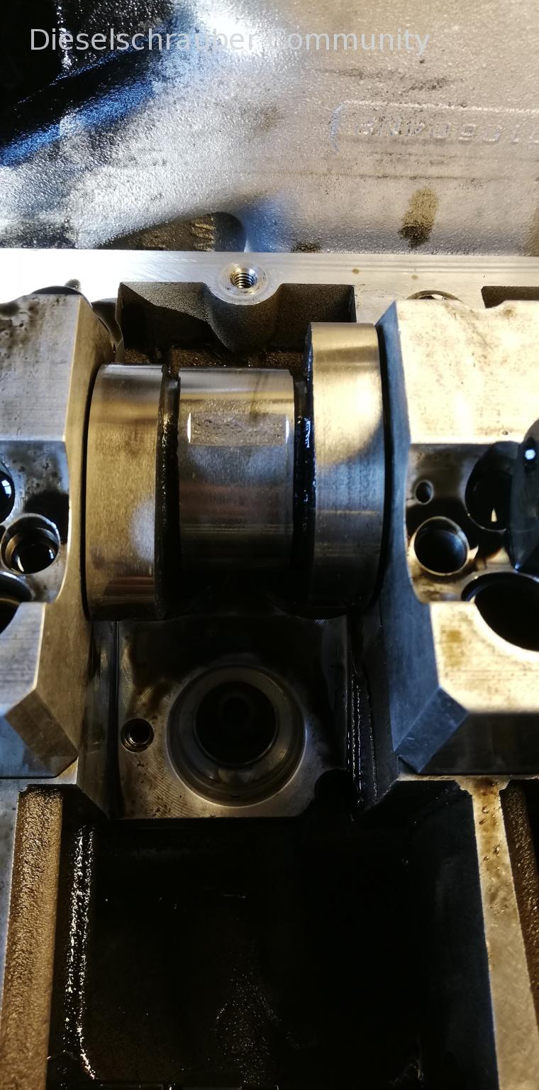

An Nockenwelle und Tassenstößel konnte ich keinen Verschleiß feststellen. Sitze für PD-Elemente sind meiner Meinung nach auch OK. Hatte noch keinen mit Kupferdichtscheiben der da Probleme gemacht hat.
Das Einzige was mir aufgefallen ist, dass alle PD-Nocken eine Druckstelle haben, entweder hat der Vorgänger das Kollisionsmass nicht eingestellt, kann mir nichts anderes vorstellen. Aber da sollten dann die Elemente auch tot gewesen sein.
 PD-Nocke 2.Zyl

die Druckstellen an den PD-Nocken kommen vermutlich von total falscher Einstellung mit folgendem Startversuch.
Wie ausgeprägt sind die Druckstellen, kann man diese messtechnisch einschätzen?
Eine halbe Umdrehung bei der Einstellung der PD-Elemente bewirkt ja schon sehr viel...
Als "Pfuschreparatur" würde ich die Druckstellen glätten.
Danach am PD-Element mit der kleinsten Fördermenge die Einstellung korrekt machen.
Alle anderen PD-Elemente dann in der Einstellung (beeinflusst Fördermenge) sowie zurückdrehen, bis die Werte der Leerlaufruheregelung halbwegs passen.
Also die Einstellungen zwischen 180° und 360° zurück (alle anderen Leser: es gibt einen Fachartikel zur Einstellung der PD-Elemente).

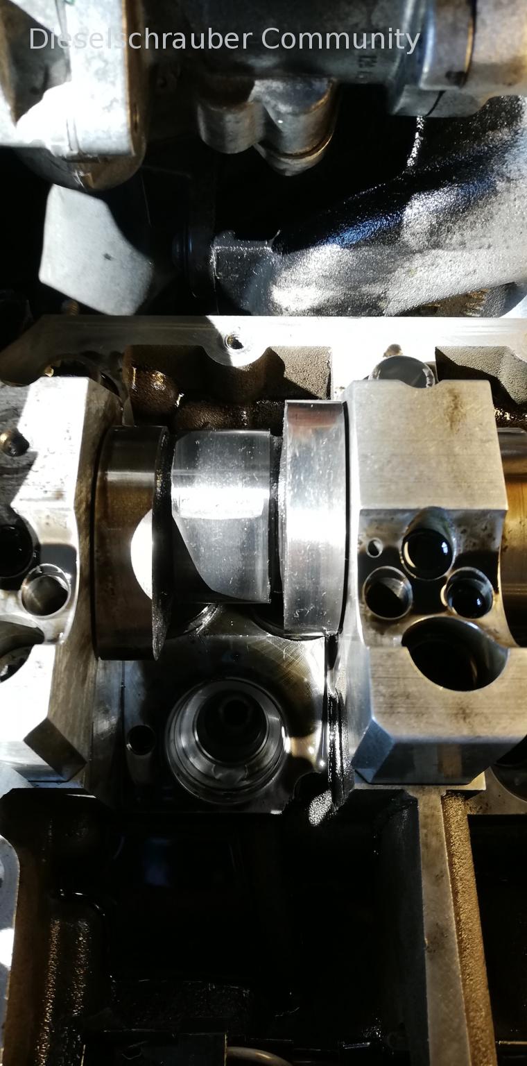

Danke Rainer für den Vorschlag, das werde ich mal probieren. Ich drehe meistens 270° zurück, so wie es früher die Vorgabe war.
Ob die Druckstelle am 2 Zylinder größer ist als bei den anderen kann ich schwer einschätzen. Hab noch ein Bild vom ersten Zylinder angehängt
 Zylinder 1
