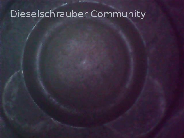

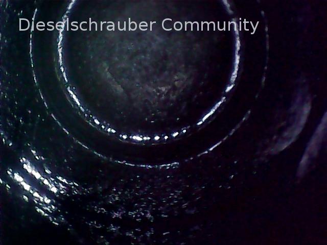

Da sind gebaute Nockenwellen verbaut, wie kann ich prüfen ob sich die Nocken verdreht haben? Was mich auch noch beunruhigt, das Endoskop-Bild vom ersten Kolben.
Ventilabdrücke sieht man zwar auf jedem aber der erste Zylinder ist voller Öl(Kohle)
 Und einer von denen die gut ausschauen

zu Deinen Fragen kann ich leider nichts beitragen, ich rate bei dem Schadensbild aber dazu, zu prüfen ob alle Kolben wirklich noch im OT ankommen oder eines oder mehrere Pleuel verbogen sind.
Möglicherweise klemmen nun auch eines oder mehrere Ventile in den Führungen und schliessen so nicht mehr richtig.

Also du wirst eh den Zylinderkopf abbauen müssen.
Wenn die Ventile aufgeschlagen haben, sind die auch krumm.
Und dann mal sehen, wie es weitergeht.
Den Zylinderkopf krigst du schon wieder hin.
Aber mit dem verölten Zylinder, das macht mir schon mehr Sorgen.
Wenn da der Kolben kaputt ist, lohnt sich das eigentlich bald nicht mehr zu reparieren.
Noch dazu, fährt ja dann immer das Risiko mit, dass der Kurbeltrieb geschädigt ist.

kann mich da Rainer und Steffen nur anschließen, unbedingt Kopf runter. Kolbenüberstand zur Dichtfläche messen. Ölwanne ab und mal die oberen Lagerschalen der Pleuel angucken, wenn die Pleuel nicht krumm sind, dann haben mindestens die oberen Lagerschalen einen weg. Bei den gebrochenen Schlepphebeln auch die Hydros und deren Sitze im Kopf angucken.

Schaut euch mal auf dem 2. Foto den Kolben an.
Ist da etwas links ein Riss zu sehen?
Sieht mir etwas merkwürdig aus.
So richtig ist mir nämlich auch noch nicht klar, warum der Zylinder so verölt ist.

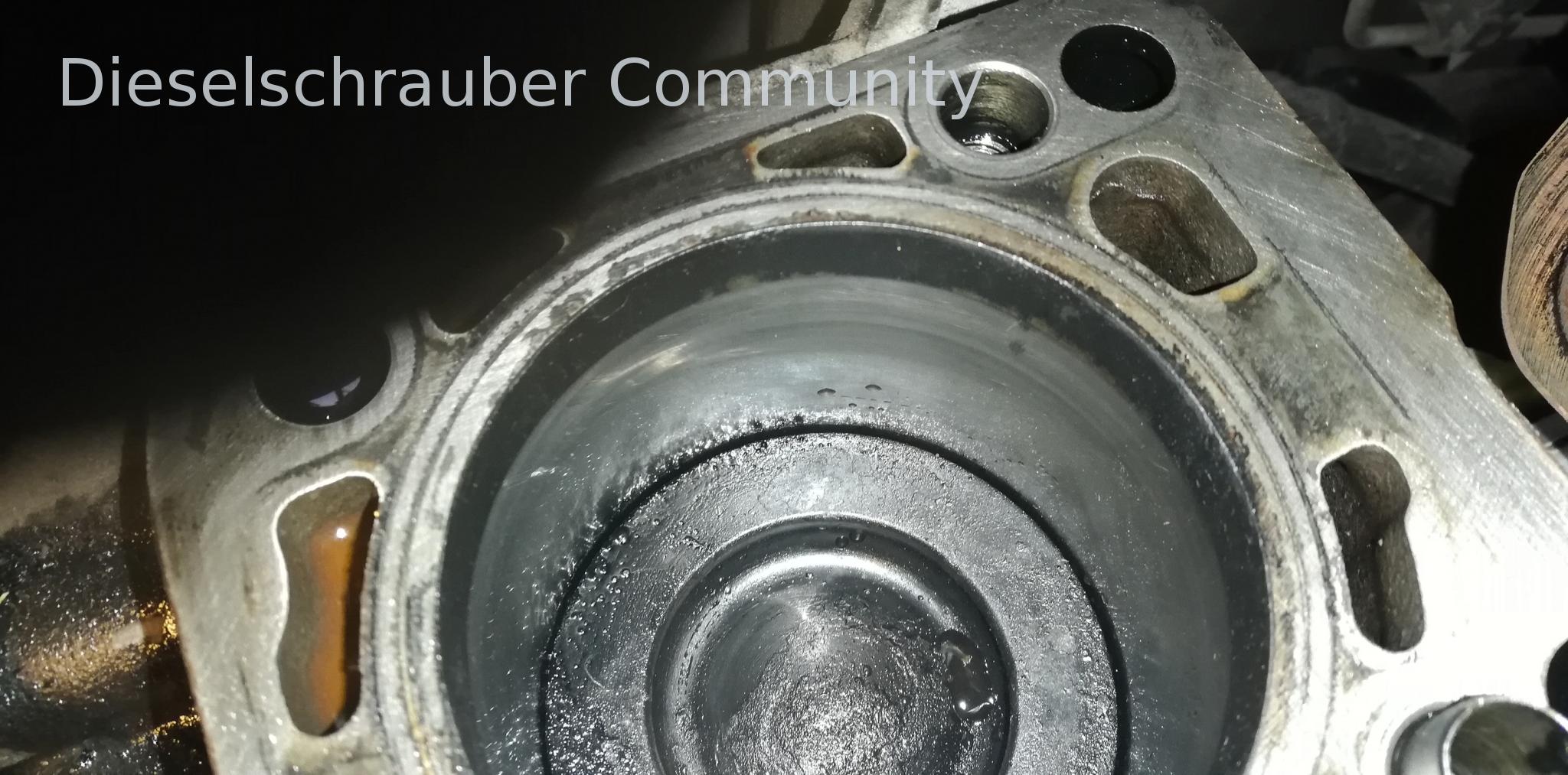

Hab den Kopf jetzt herunten, in Live sieht die Verölung nicht so extrem aus wie mit der Endoskop Kamera. Da sehen alle Zylinder ziemlich gleich aus. Hab mir die Kolben noch nicht so genau angeschaut, aber ich sehe keinen Riss am Foto.
Wäre nämlich der Supergau, es sind nämlich die Ventilführungen auch extrem ausgeschlagen.

Na, da hab ich wohl die Ränder der Ölkohle-Kruste gesehen.
Kannst ja mal berichten, wie es weiter geht.

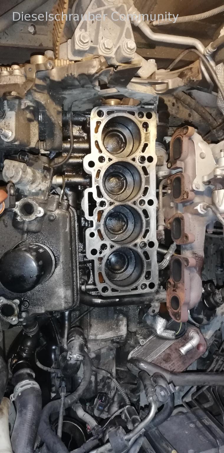

Werde ich machen, lasse gerade Ventilführungen einsetzen

Aber nach dem neuen Bild glaub ich bald nicht mehr, dass da ein Riss im Kolben ist.
Das waren schon eher Ränder von der Ölkohle, was ich auf dem Bild vom Endoskop gesehen habe.
Aber trotzdem sah der Zylinder irgendwie verölt aus.
Ich bin da richtig erschrocken, als ich das Bild sah.
Man kann natürlich trotzdem mit so einer Platte und Gummi den Zylinder abdrücken.
Wenn da mit den Kolbenringen was nicht in Ordnung ist, merkt man das auch ganz gut, wenn bei einem Zylinder die Luft aus dem Kurbelgehäuse rauszischt, und bei den anderen Zylindern nicht. Oder viel weniger.

Er läuft wieder.
Habe nur den Zylinderkopf instandgesetzt.
