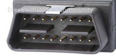

geht nicht, OBD-2 Stecker ist auch anders: Der Steg in der Mitte hat einen Schlitz. Einstecken ist so unmöglich. icon_wink.gif
 24V OBD2 Stecker
 Dateigröße:  127.46 KB
 Angeschaut:  634 mal
