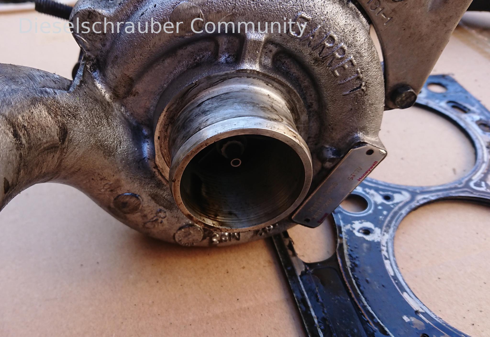

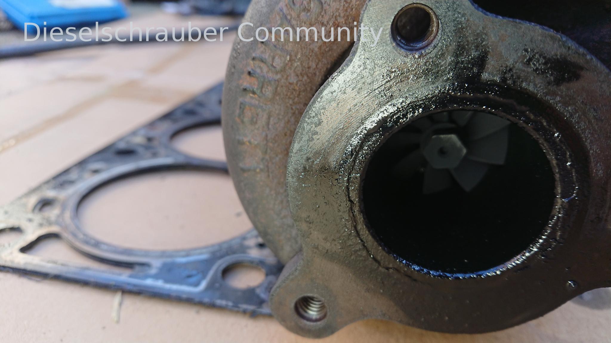

Auslassseitig ist im Turbolader schwimmend Öl vorhanden. Auf der anderen Seite ist ebenfalls öl vorhanden.

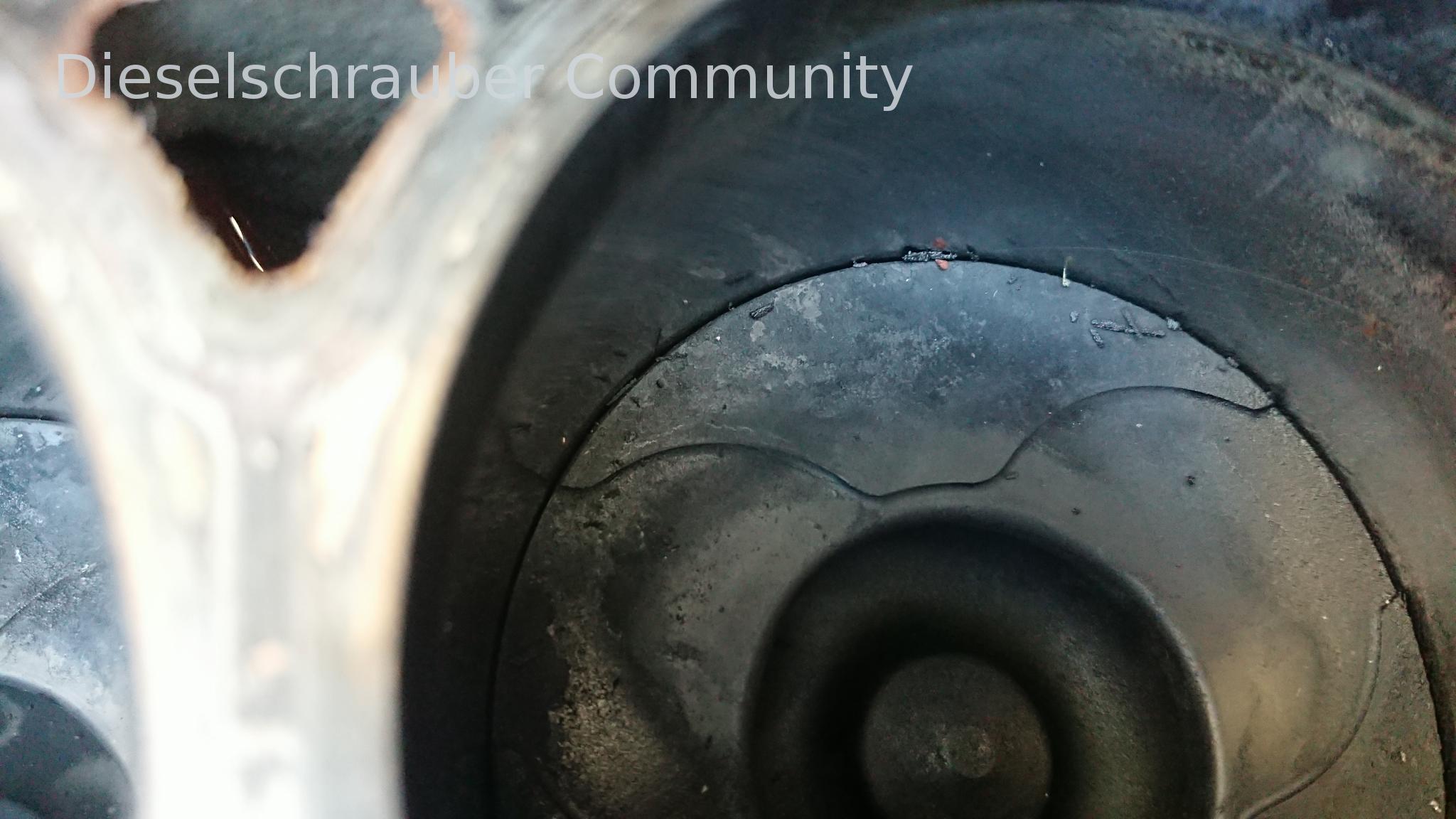

Die Kolben selbst besitzen etwas Ölkruste. Siehe Fotos...
Aber ich könnte mir vorstellen das dies normal sein könnte? - So richtig warm wurde der Wagen zuletzt nicht.

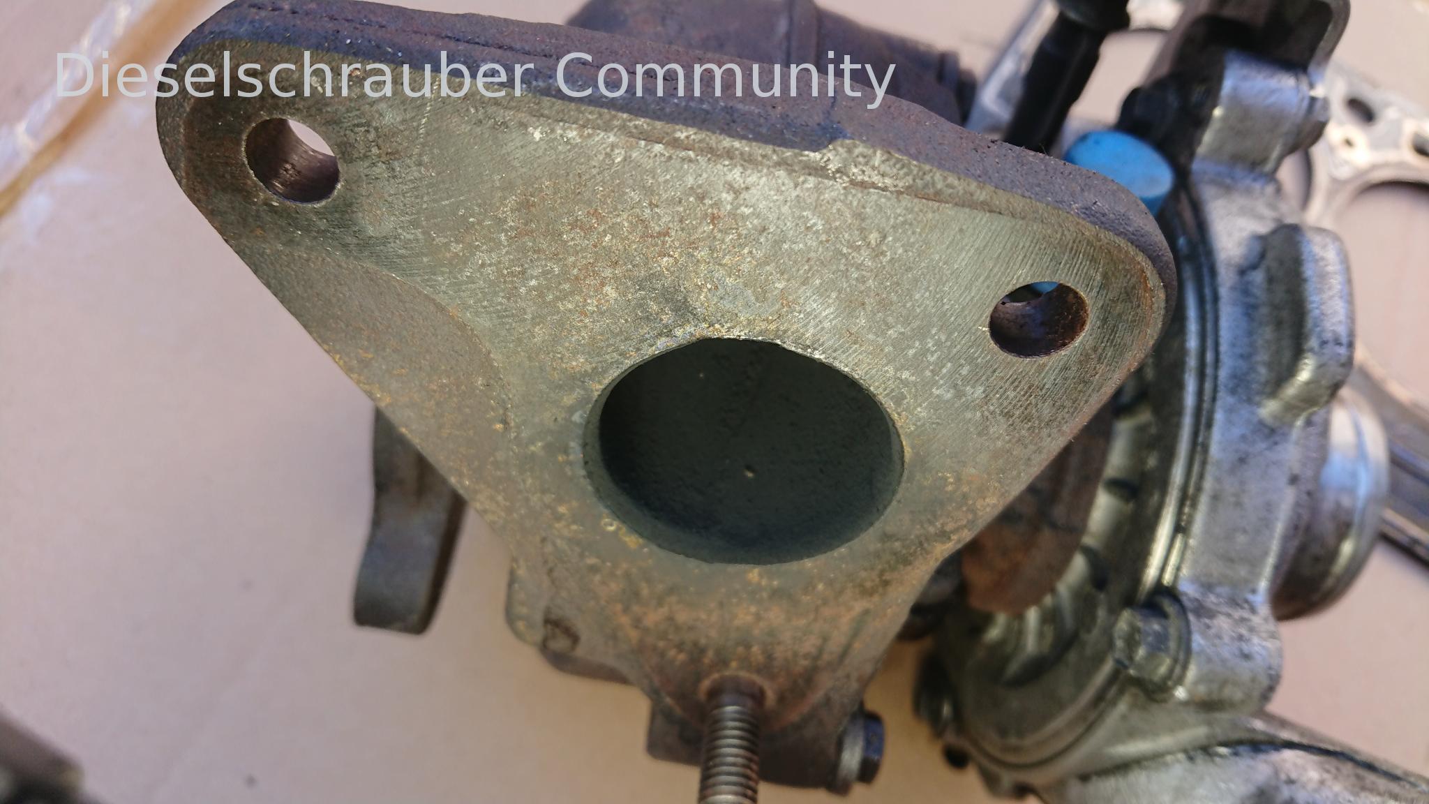

Trotzdem komisch dass der Turbo Auspuffseitig so ölig ist, Zylinderkopfseitig (Abgas) aber trocken...
Für mich sieht es nicht danach aus, als würde das Öl durch den Motor gehen... Du kannst ja (wenn du die Möglichkeiten dazu hast) am ausgebauten Turbo Öl unter Druck auf die Zuleitung geben, und schauen ob es wirklich am Rücklauf zurückkommt oder sich eben einen anderen Weg sucht.

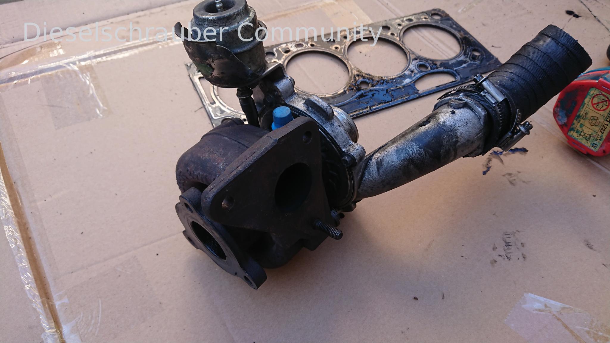

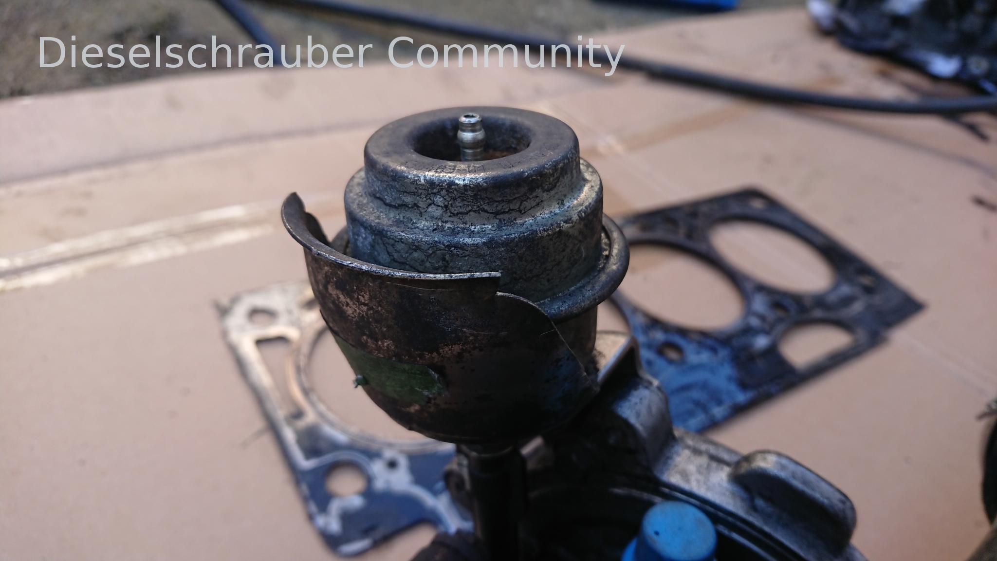

Nur eins macht mich noch ein bisschen Stutzig... Laut Vorbesitzer hat das ganze eine Werkstatt eingebaut und einen neuen Turbo eingebaut. Der alte Turbolader ist noch in Besitz des Vorbesitzers. Allerdings, kann eine Druckdose so aussehen, wie siehe Foto?
Das Auto stand seit 2015 bis gestern in der Garage. Hat wohl aber hin und wieder mal die Natur gesehen... Trotzdem, kann es womöglich damals ein gebrauchter Lader, oder General überholter Lader gewesen sein?

Was soll mit dieser Dose nicht in Ordnung sein? Vielleicht sehe ich es gerade nicht 🙈 Aber ich würde sagen meine sieht ziemlich gleich aus.
Meines Wissens gab es von Garret offiziell nie Überholsätze oder überholte Lader. Trotzdem kann man bei ebay welche kaufen. Wer die wie und in welcher Qualität überholt hat ist schwierig festzustellen. Und was bei dir eingebaut wurde ebenfalls.
Achja, wie neu sieht der Turbo für mich nicht aus... vielleicht wurde ein gebrauchter eingebaut?

Ich meine so herunter gekommen wie sie äußerlich aus sieht. Die Dose aus meinen Alltagswagen (gleiches Fahrzeug nur mit 15PS weniger Leistung) sieht neuer aus.
Also reicht ein neuer Turbolader... icon_rolleyes.gif ? Ich meine, geht denn ein neuer Turbolader so schnell kaputt...?

Also ich sehe auf den Bildern keinen "neuen" Turbo. Bei der Ölmenge die da im Lader steht, wäre fahren wohl auch eher schwierig... icon_razz.gif
Wie einer der Vorredner schon sagte: Bei solchen Ölmengen sieht man doch sofort, ob dieses aus dem Motor bzw. Abgaskrümmer kommt oder aus dem Lader selbst.
