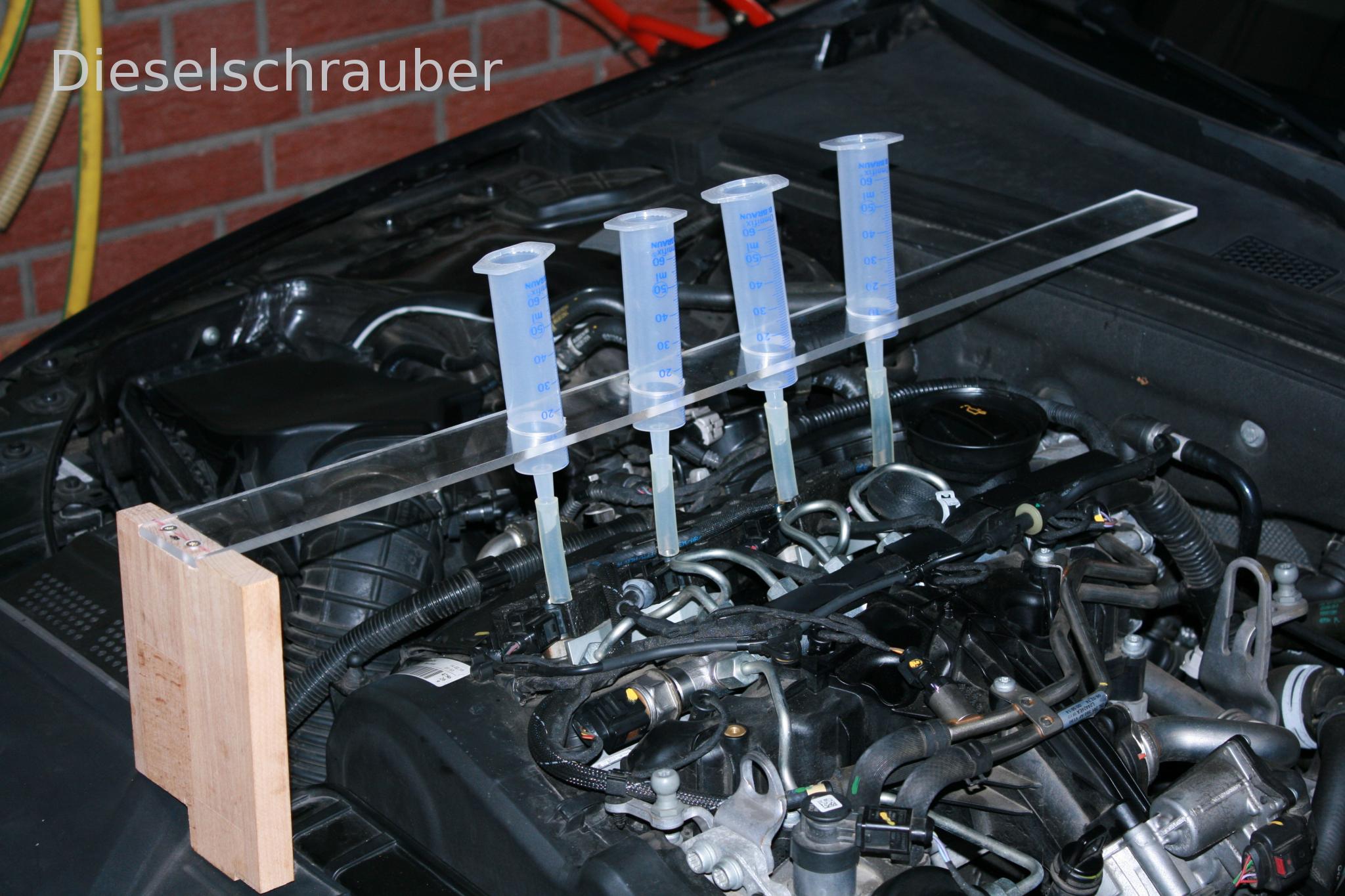

vor dem Kauf einer Fernost-Ware auf Verdacht habe ich die Sache mit Hausmitteln gelöst. Silikonschlauch 8mm x 2mm läßt sich gut auf die Rücklaufstutzen der Injektoren stecken. Vier gleich kurze Stücke, vier 50 ml Spritzen, und eine Halterung.
Das sieht dann aus wie im Bild.
Für häufigen Gebrauch ist die Vorrichtung weniger geeignet, da sich die Schläuche beim Abziehen nicht ganz zudrücken lassen. Ein Rest Diesel geht daneben. Da würde ich passende Adapter zum Einstecken und dünneren Schlauch vorziehen. Ergebnis waren nahezu gleichmäßige Rücklaufmengen von 30 ml beziehungsweise 35 ml in fünf Minuten.

Beitrag03-08-2021, 21:19    Titel: Adapter für Rücklaufmengenmessung Zitieren
Der Zweck heiligt die Mittel. Für den einmaligen Gebrauch reicht es vollkommen. icon_smile_thumb_up.gif Auch beim originalen Adapter lässt sich das Dieselpatzen nicht ganz verhindern.
