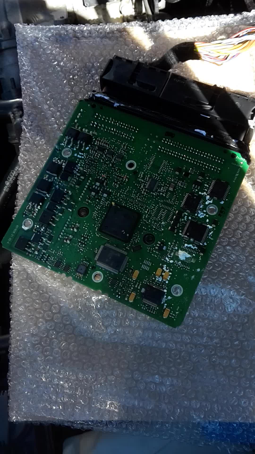

Noch besser wäre wenn ich den Unterbruch / Wackelkontakt auf der Platin finden und reparieren könnte. Die Lötstellen der Anschlusskontakte habe ich bereits nachgelötet, Problem ist immer noch vorhanden. Hier noch Bilder und ein Video.

das Problem bei Deinem Typ Steuergerät ist, dass zum Öffnen des Gehäuses mehr oder weniger Gewalt + Hitze angewendet werden muss.
Macht die Sache nicht besser.
Lötfehler an Platinen kann ich mich an keinen erinnern, stattdessen sind in Multilayerplatinen fehlerhafte Durchkontaktierungen oder Layerrisse nicht selten.
Da kannst nichts reparieren (und andere i.d.Regel auch nicht wirtschaftlich sinnvoll).
Wenn es mein Auto wäre würde ich: Aufgrund vom Baujahr evtl. nach Vorgabe eines Chiptuners passendes Steuergerät besorgen und WFS deaktivieren lassen oder Steuergerät clonen.
Ansonsten bist Du schnell bei einem wirtschaftlichen Totalschaden.
