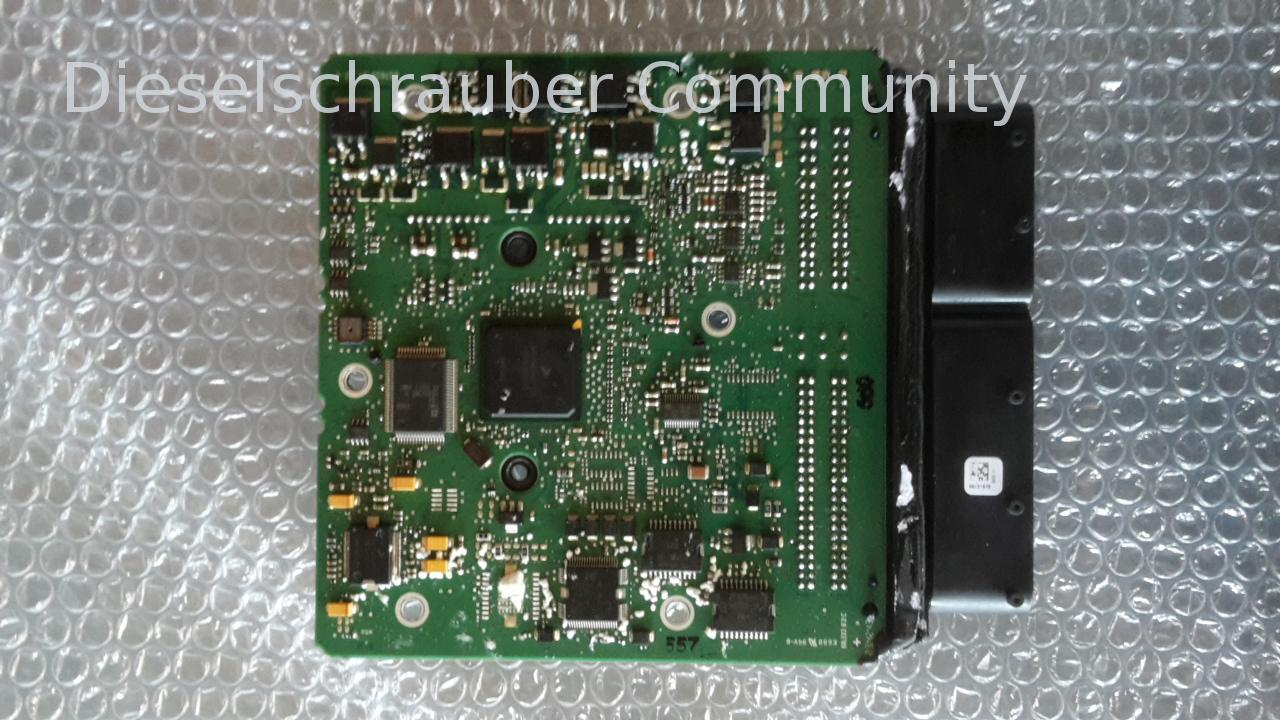

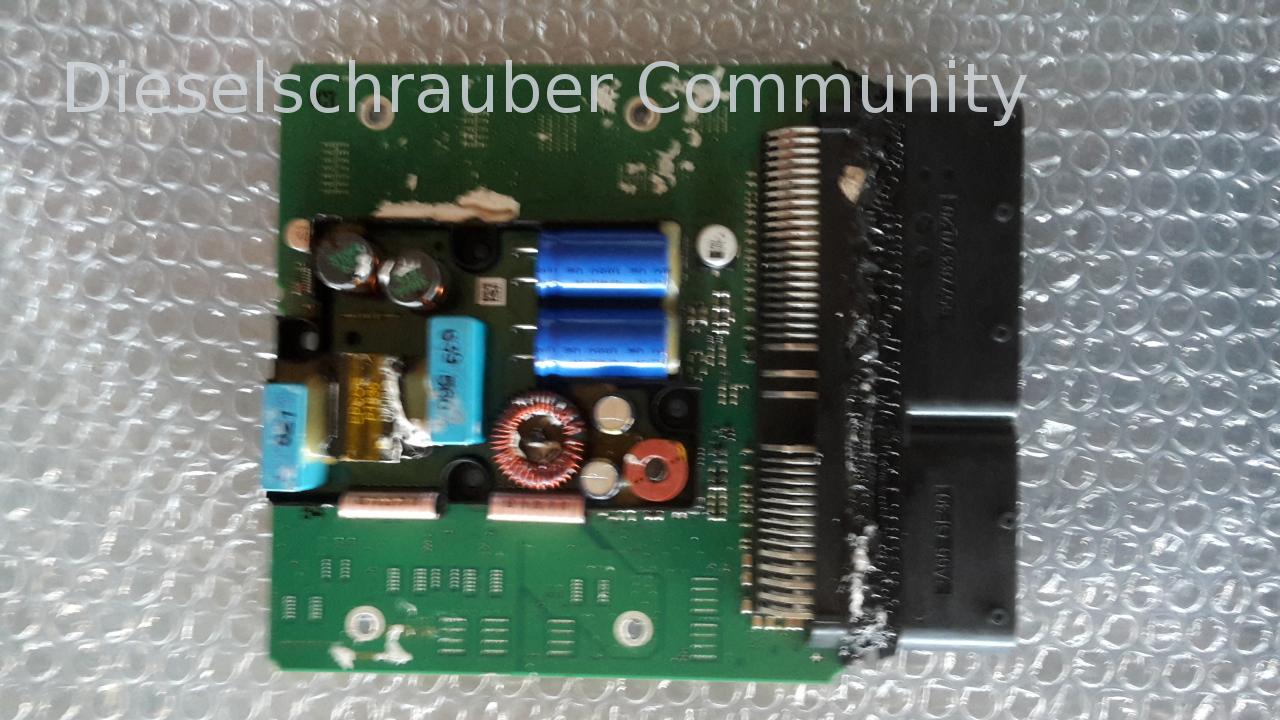

Ich habe aber festgestellt, wenn ich das Motorsteuergerät bewege der Fehler auftritt. Als nächstes habe ich das Steuergerät zerlegt und es ist wirklich so das wenn man die Platine bewegt der Motor ausgeht. Eine Anfrage bei einer Reparaturfirma war negativ, sie können mir nicht garantieren das sie den Fehler im Stg. beheben können. Audi kann ein Stg. im Austausch (03G997058GX) liefern.

Noch besser wäre wenn ich den Unterbruch / Wackelkontakt auf der Platin finden und reparieren könnte. Die Lötstellen der Anschlusskontakte habe ich bereits nachgelötet, Problem ist immer noch vorhanden. Hier noch Bilder und ein Video.

das Problem bei Deinem Typ Steuergerät ist, dass zum Öffnen des Gehäuses mehr oder weniger Gewalt + Hitze angewendet werden muss.
Macht die Sache nicht besser.
Lötfehler an Platinen kann ich mich an keinen erinnern, stattdessen sind in Multilayerplatinen fehlerhafte Durchkontaktierungen oder Layerrisse nicht selten.
Da kannst nichts reparieren (und andere i.d.Regel auch nicht wirtschaftlich sinnvoll).
Wenn es mein Auto wäre würde ich: Aufgrund vom Baujahr evtl. nach Vorgabe eines Chiptuners passendes Steuergerät besorgen und WFS deaktivieren lassen oder Steuergerät clonen.
Ansonsten bist Du schnell bei einem wirtschaftlichen Totalschaden.
