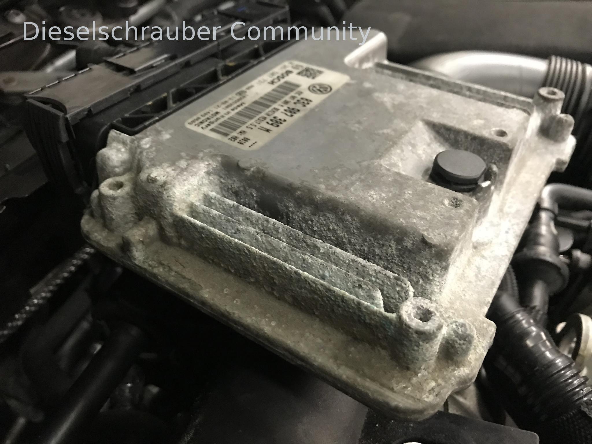

Muss aber auch zugeben, dass ich den Kabelstrang von Stgr. zu den Zündspulen am Sonntag noch auf jegliche erdenkliche Art bewegt und durchgemessen habe, inkl Steuergerät ausgebaut, und Sichtkontrolle an den Pins durchgeführt habe.... kam jedoch auf kein Ergebnis, sah alles Top aus und die Kabel haben, so scheint es, keinen Unterbruch.... Das Einzige was eher schlecht aussieht ist das Gehäuse vom Steuergerät... (oxidiert)
Nun denn ich kann mit der ganzen Geschichte bis jetzt nicht wirklich viel anfangen, ich werde morgen mit dem Wagen zur Arbeit fahren, dies sind hin+zurück ca. 100km, inkl. Autobahn. Mal sehen was passiert.
