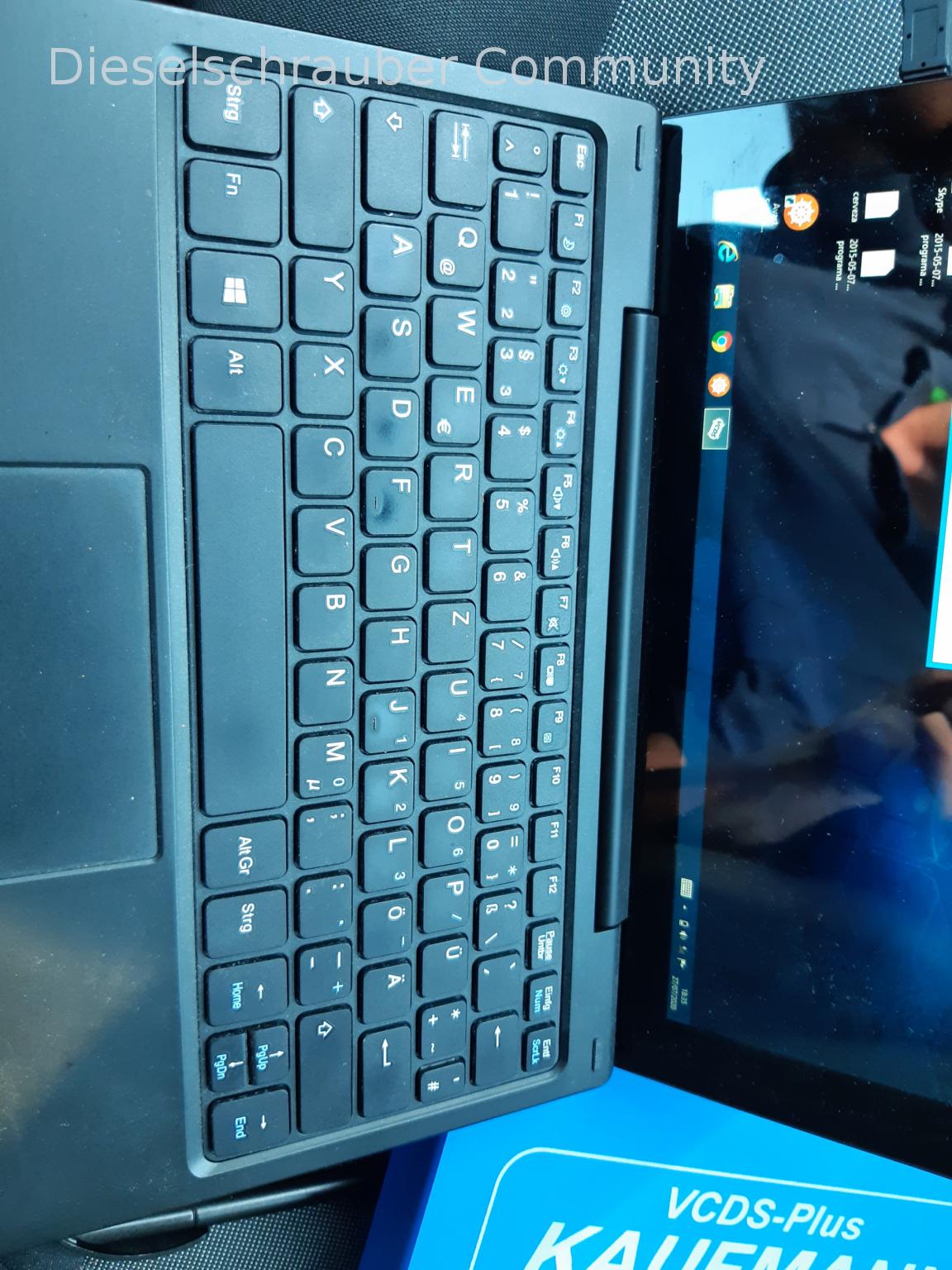

Die Software habe ich auf einem Tablett-PC und der hat keine "Druck-Taste".
Habe bei Google herausgefunden, dass die "Windowstaste + Lautstärke - Taste" eine Hardcopy abspeichern sollte - leider sah ich keine Reaktion dabei und fand auch keine Datei dazu (von heutigem Datum).
Anbei sieht man die Tastatur.
- Geht vielleicht eine andere Tastenkombination?

Beiträge: 18132
Beitrag29-07-2020, 18:27    Titel: Serviceintervall Audi A4 B8 zurückstellen Zitieren
Vielleicht mit dem Handy den Bildschirm abfotografieren anstatt die Tastatur? Nur so als Hinweis, wie man sonst noch einen Bildschirminhalt in ein Bild bekommt... icon_confused.gif
