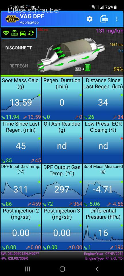

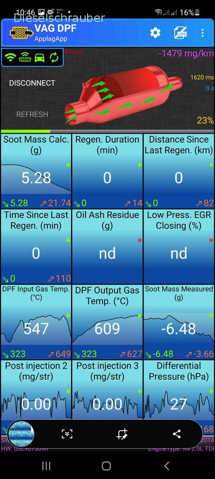

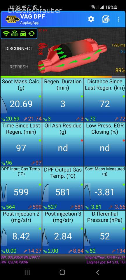

Seit ein paar Monaten habe ich das Problem das er ständig regeneriert. Habe das Anhand des ständig nachlaufenden Lüfters ausgemacht. Da ich seit Corona Beginn durch Home-Office viel Kurzstrecke fahre dachte ich zuerst es liegt daran. (2017-2020 keine Probleme)
Jetzt musste ich die letzten Wochen etliche hundert km Autobahn fahren und das Problem besteht weiter hin. Somit würde ich der Sache gerne mal auf den Grund gehen.
Außerdem ist mir aufgefallen das, dass Auto auch ohne Regeneriert zu haben häufig nach dem abstellen nach verbrannten Diesel stinkt oder an einer Kreuzung auch der Innenraum.
Mit OBD Dongle und "VAG DPF" APP sowie VCDS wollt ich mal auf Fehlersuche gehen.
Folgendes ist mir aufgefallen.
-Regeneration alle 50-70km
-nach Reg. Soot Mass Calc ca. 5g
-kurz vor Reg. Soot Mass Calc ca 21-23g
-Ölaschevolumen 0,07 l
-man kann fast förmlich zuschauen wie die Prozentanzeige für den Füllungsrad hochgeht und der Soot Mass Calc steigt
-Differenzdruck je nach Last zwischen 1-200 hPa
-bei "Soot Mass Measured" steht ein negativer Wert (kommt mir sehr komisch vor)
Werte im VCDS und der APP sind gleich.

Nordhesse_Lukas
Mitglied seit: 15.10.2021
Beiträge: 14
2012 Audi A3
Beitrag19-10-2021, 16:56    Titel: DPF regt alle 50-70km... Fehlersuche mit VCDS u. VAG DPF App Zitieren
Der kurze Schlauch am Differenzdrucksensor ist normal. Der misst lediglich den Umgebungsdruck.
Sollte er unplausibel Werte haben, könnte man die Lernwerte mal neu anlernen.
Kannst du die.Einspritzmengenabweichung der Injektoren auslesen?
Audi A3 8PA 2.0 TDI quattro BJ 2012 MKB CFFB

Beiträge: 4614
Beitrag20-10-2021, 9:47    Titel: DPF regt alle 50-70km... Fehlersuche mit VCDS u. VAG DPF App Zitieren
Die Differenzen zwischen "Rußbeladung berechnet" und "Rußbeladung gemessen" sind normal, auch daß einer der beiden Werte nach der Regeneration negativ sein kann. Meist ist das der Wert für "Rußbeladung gemessen".
Weshalb?
Die maximale Rußmasse oder Beladungsgrenze für Feldgeneration ist beim 4 Zylinder knapp 24 g. Wird die Beladungsgrenze erreicht, egal von welchem der beiden Werte, wird die Regeneration ausgelöst.
Während der Regeneration sinken natürlich beide Werte. Die Regeneration wird beim Erreichen eines "Mittelwerts" von etwa Null als erfolgreich beendet. Die Differenz kriegt man durch Zwangsregenerationen und ähnliches kleiner, aber das ist hier nicht die Baustelle.
Du hast das Problem, daß der Wert "Rußmasse berechnet" auch auf der Autobahn zu schnell hochschießt.
Hinter diesem Wert steckt einiges: Betriebsprofil, Fahrprofil, Sensordaten. Wenn Du einen sehr unruhigen Gasfuß hast, geht die Beladung schneller hoch als bei konstanter Last. Fährst Du dauernd an der Rauchgrenze, ist das auch so.
Du kannst erst mal sämtliche Geber am Motor unter auf Plausibilität prüfen, d.h. Temperatursensoren, Drucksensoren, Lambdasonde.
