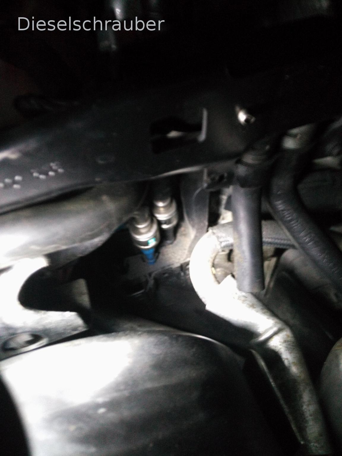

Bei Vollgas für mehrere Sekunden bei hohen Drehzahlen fährt das Auto mit voller Leistung ohne Ruckeln?

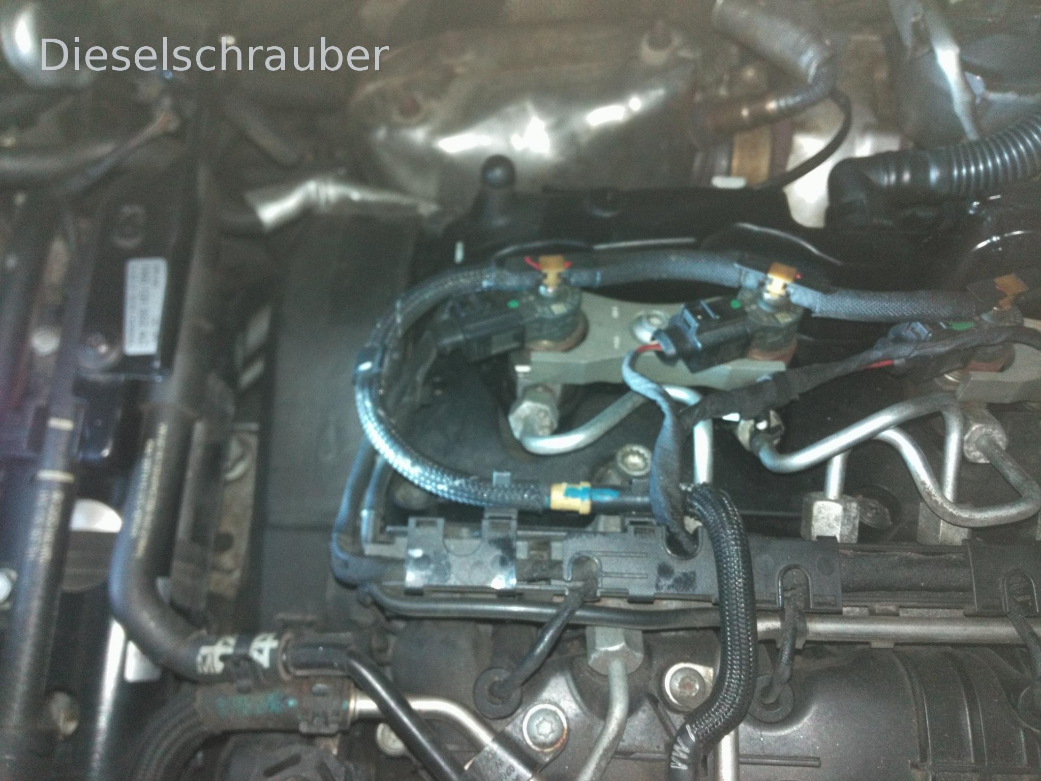

Evtl. irgendwo etwas angebrochen, irgendein Plastikteil bei den Kraftstoffschläuchen? Stecker/Kabel am Druckregelventil sind ok und im Dieselfilter sind innen auch keine Späne (von der Hochdruckpumpe)?
 Kupplungen und Leitungen dicht?
 Dateigröße:  1.61 MB
 Angeschaut:  3800 mal

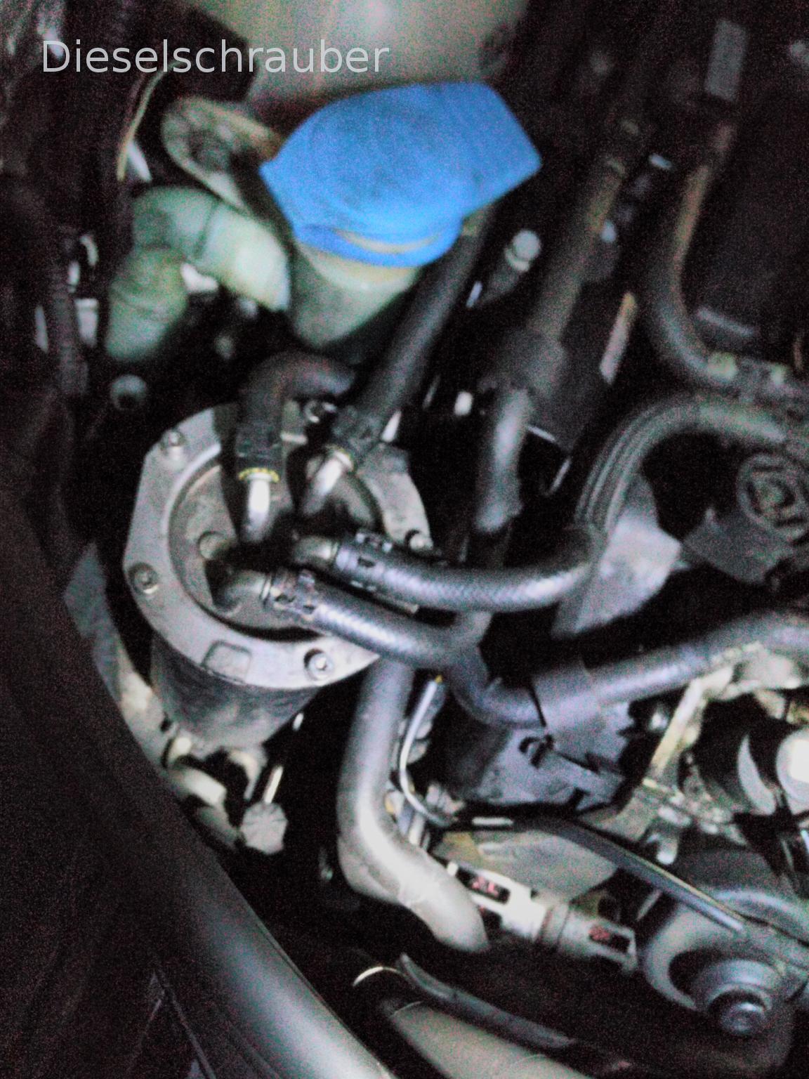

 O-Ring im Deckel des Filters ok und keine Späne drin?
 Dateigröße:  2.5 MB
 Angeschaut:  3772 mal
 Verschlauchung der Kraftstoffleitungen (Rücklauf) mitsamt den Plastikstücken (Schlauchanschlüssen)ok?
 Dateigröße:  1.95 MB
 Angeschaut:  3811 mal

Im Dieselfilter befanden sich tatsächlich ganz minimale goldglänzende Späne.
