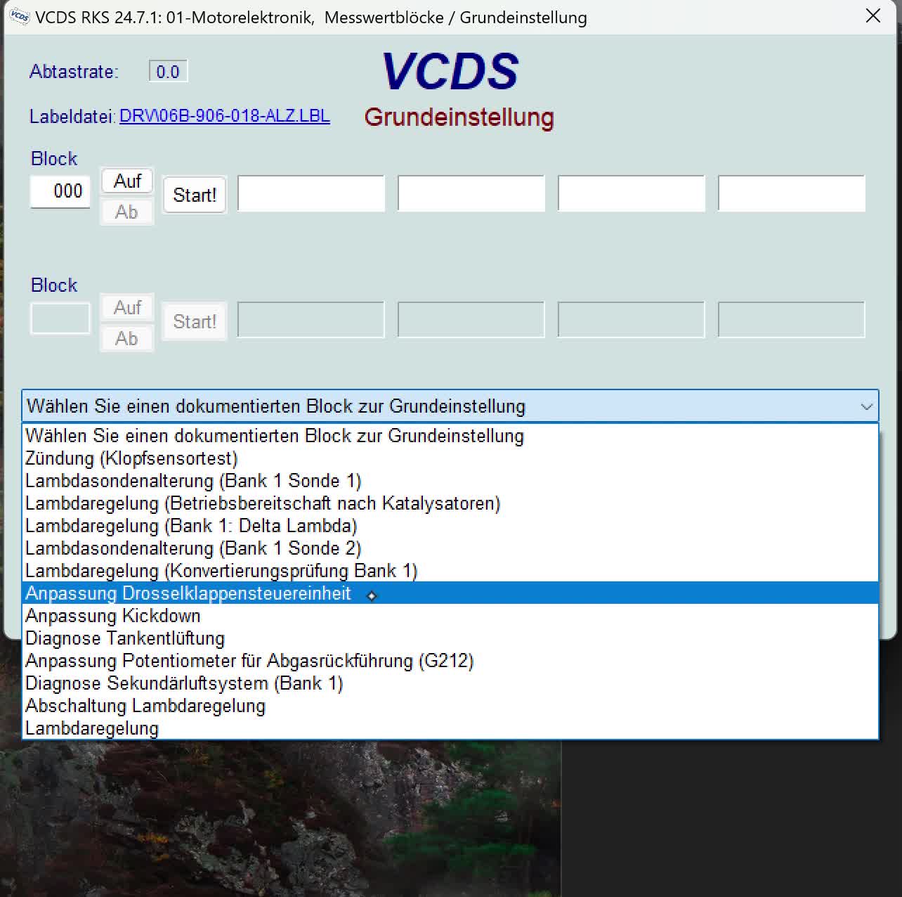

ich wollte grade die Drosselklappe eine Passat B5 ANA nach der Reinigung anlernen. Die Bedingungen waren erfüllt, aber der Start-Button neben dem Messwertblock ist ausgegraut (Bild).
Die Suche brachte bisher kein Ergebnis.
Hat jemand eine Idee, woran das liegen könnte?

nach dieser Anleitung hatte ich bereits gearbeitet, bzw. es versucht, denn es läuft bei mir etwas anders ab.
Es ist so, dass die Adaption, abweichend von der Anleitung, ohne weitere Bestätigung startet, was mich etwas verwirrt hat und was ich beim ersten mal nicht bemerkt hatte, da es recht schnell ging.
Im Video hier habe ich es mal festgehalten, vielleicht hilft es wem.
mfg
